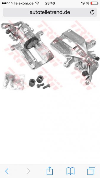

Bastele ja gerade an der Bremse ... vorn Girling60 Sättel (Doppelkolben aus Audi 200 Turbo) mit G60 Scheibe , hinten kommen Bremssättel aus Golf 4motion mit 256mm innenbelüftet drauf ...

Hallöchen, eine mögliche Kombi hinten wäre auch Golf 4 4Motion Sattelträger und Audi 2.2 20V Turbo Quattro Sättel.
Die Golf 4 Sättel sind sau hoch.
Und wenn du mal hinten vielleicht noch größer fahren willst, sprich 280er hast durch die flachen Audi Sättel noch einiges an Platz.
Sollte die 256er aber Endstand sein, vergiss was ich gesagt hab und hol die Golf Bremse.
Hab im übrigen noch zwei Golf 4 4Motion Sättel hier liegen.

hab schon alles hier , denke wird auch (erstmal) Endstadium sein
Die Sattelträger sind ja aus dem W8 , was dann mit den Golf4 Sätteln und den Polo Radnaben wunderbar passt
aber die Audoisättel werde ich mir trotzdem mal anschauen ... Typ 44 ??

die hier ?? http://www.ebay.de/itm/Bremssattel-hinten-quattro-Neu-80-90-coupe-100-200-A6-Typ-85-89-44-C4-Urquattro-/121524933683?pt=DE_Autoteile&hash=item1c4b735433
Edit: ne ist Alu....
die hier : http://www.ebay.de/itm/Original-Audi...item2ede2cfa4c ?? Aber wird das nicht eng zum Tankrohr ??? Und 41er Kolben .... da muß man schon wieder aufpassen mit überbremsen !?!Zuletzt geändert von ulridos; 27.02.2015, 23:39.

@ulridos: Moin,der 2. link den du rein gesetzt hast,das sind die die er meint,das ist mal ne ganz andere Nummer beim Bremsen,muss man nur richtig Regeln sonst kommst du vor jeder Kurve Quer angeflogen....
Ich habe die Sättel mit der 299er Scheibe auf der Hinterachse:freude:.........aaaaaber bei denen geht die Handbremsseilbefestigung zur Mitte weg,was auch ohne Probleme zu lösen ist.

Jungs.... wir müssen reden ......
Mal wieder Lehrgeld bezahlt :(
Habe hier :
Radnabe und Lager Polo GTI
Bremssattel Golf4 mit Haltern aus W8
Bremsscheibe Rocco2 vorn 256x20
Radnabe, Halter, Scheibe und Sättel lose montiert passt 100% zusammen .
Der Einwand von Crazy-devil ließ mich gerade mal ne Felge drüber stülpen ..... passt nicht ... Felge zu klein .
Da hab ich nun gar nicht mit gerechnet, da vorn die 280 passt ... aber die Alu-Sättel sind schon ziemliche Klötze .
Plan B ist nun der 41/43 Sattel .
Welche Sattelhalter brauche ich um die 256er Bremse zu fahren ??
Welche Radnabe ???
Welche Scheiben ???
Welche Handbremsseile ???
Wenn ich mir die Bilder so anschaue habe ich Hoffnung das die Sättel einfach an mein vorhandenes Equipment passen ?!?!
Sind die Scheiben zu den 41/43 Sätteln innenbelüftet ?!? .... Google sagt nein :(

ulridos alles kein Problem, alles halb so wild.
Deine Beläge Beläge die du gekauft hast, passen schonmal in die 41/43 Sättel.
In die 41/43 Sättel passen von der Stärke her die innenbelüfteten Scheiben vom G60 und co, also auch deine 256er Scheiben.
Ich hab bei mir normal alles inna Halle liegen, mit etwas Glück, auch die 256er Scheiben, um mal zu schauen, welcher Sattelträger passt.
