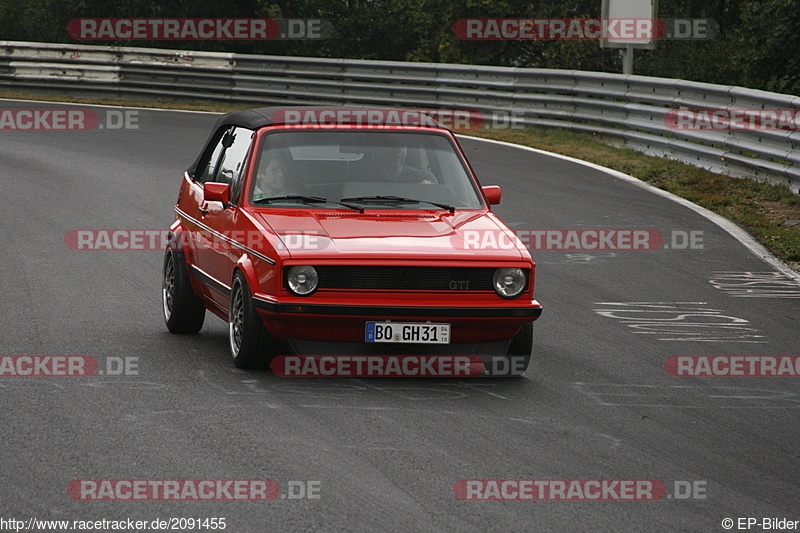

                          • einen schönen Tag mit Testfahrten in seiner natürlichen Umgebung verbracht ..... da mittlerweile fast nur noch neue Autos dort fahren, waren wir ein beliebtes Fotomotiv Klicke auf die Grafik für eine vergrößerte Ansicht

                            ag mit Tests verbracht Klicke auf die Grafik für eine vergrößerte Ansicht

                            Erkenntnis des Tages : Sperrdifferential super .... brauche aber mehr Leistung .... Bremsen ... da geht noch was .... und das schlimmste .... das H&R Monotube .... auf der Strecke soweit super jedoch in mehreren Kurven komplett durchgeschlagen, obwohl ich ja garnicht tief bin mit dem Auto :( Das hatte ich mit noch keinem Fahrwerk ......
                            • Schöne Bilder.
                              Wenn du auch das Renntaxi machst, musst du dich über durchschlagen nicht wundern
                              Oder schlägt es auch bei Alleinfahrt durch?
                              Viele Grüße Horst
                              Antoine de Saint-Exupéry
                              • naja... der Beifahrer hat 30 kg .... der sollte nicht das Problem sein . Im Karussel schlägt der rechte Dämpfer an Jeder Betonfuge durch .... das ist nicht schön ... das geht gar nicht........ da werde ich mal mit nem Bilsteinmenschen sprechen .... im H&R sind Bilsteine drin
