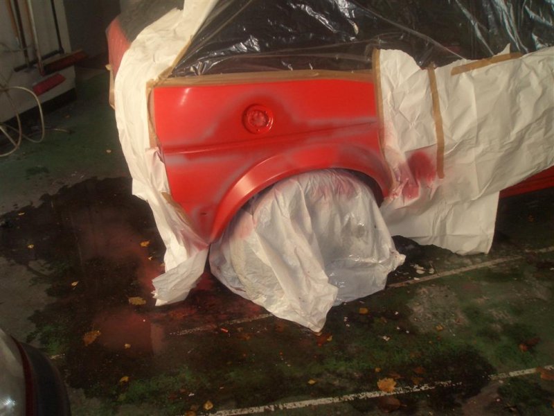

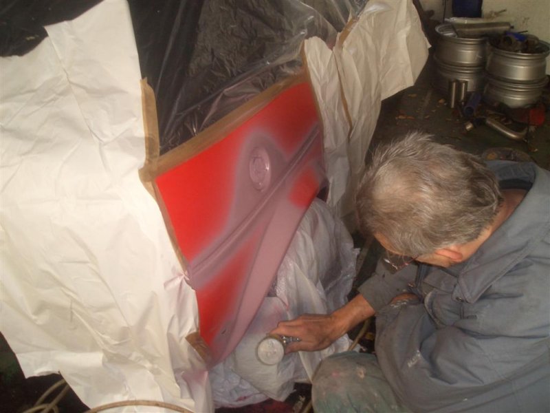

            Sodele ... das Dilemma aus Beitrag 824 muß auch noch beseitigt werden ....
            ergo kam am Freitag der LAckierer vorbei um die Seitenwand neu zu lackieren ....
            geschliffen, gefüllert .... heute nochmal geschliffen ..... morgen wird die SW nochmal lackiert .... watt mutt datt mutt

                      sodele .... nachdem gestern die Seitenwand neu lackiert wurde .... (und auch der Stoßfänger für meine AHK ) , ist die Saison nun beendet ....
                      DAch muß wieder montiert werden, nach aushärten des Lacks wird er wieder geschliffen und poliert .... (irgendwann gegen Ende des Winters)
