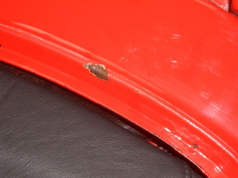

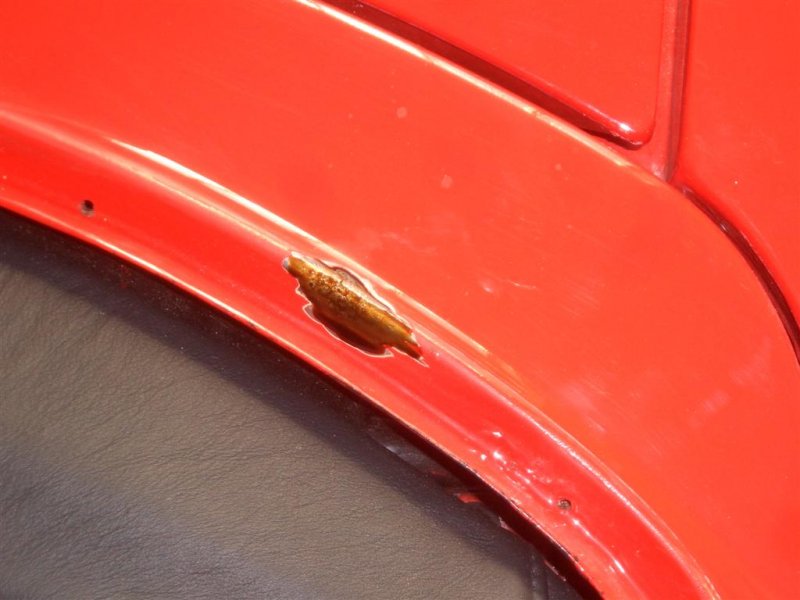

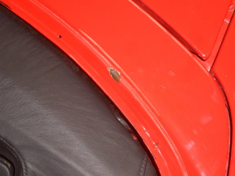

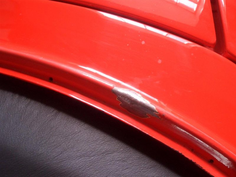

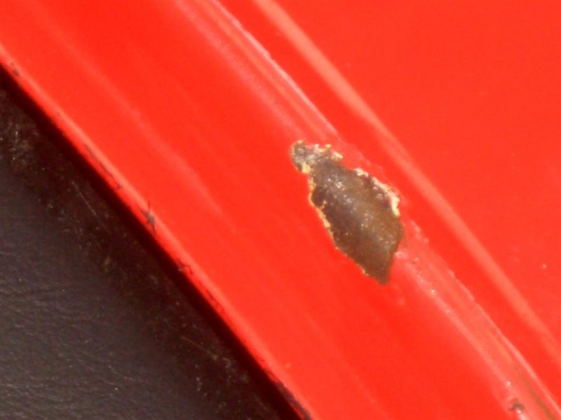

                sodele Scheibe gerade herausgenommen .... die Roststelle ist etwa 1ct groß und noch nicht gravierend rostig .... puha .... aber trotzdem Schwitzwasser unter der Dichtung .... :( ... obwohl die letztens erst neu reingekommen ist und auch noch sehr weich und elastisch ist .
                Der HAmmer ist .... vor dem letzten lackieren war dort kein Rost .... etwa 10cm weiter links schon ordentlich.... da ist noch alles tadellos ....
                na gleich noch ein wenig dremeln und Fertan drauf bis morgen .... dann abwaschen, grundieren und mit dem Pinsel austupfen .... wird zu 99% von der Dichtung verdeckt .... dafür lackiere ich nicht den ganzen Scheibenrahmen ....

                    Bilders :
                    mit Schraubendreher freigekratzt:

                    Mit Dremel blank poliert
Name: CIMG3126 (Large).jpg
Größe: 65,9 KB
                    Fertan drauf

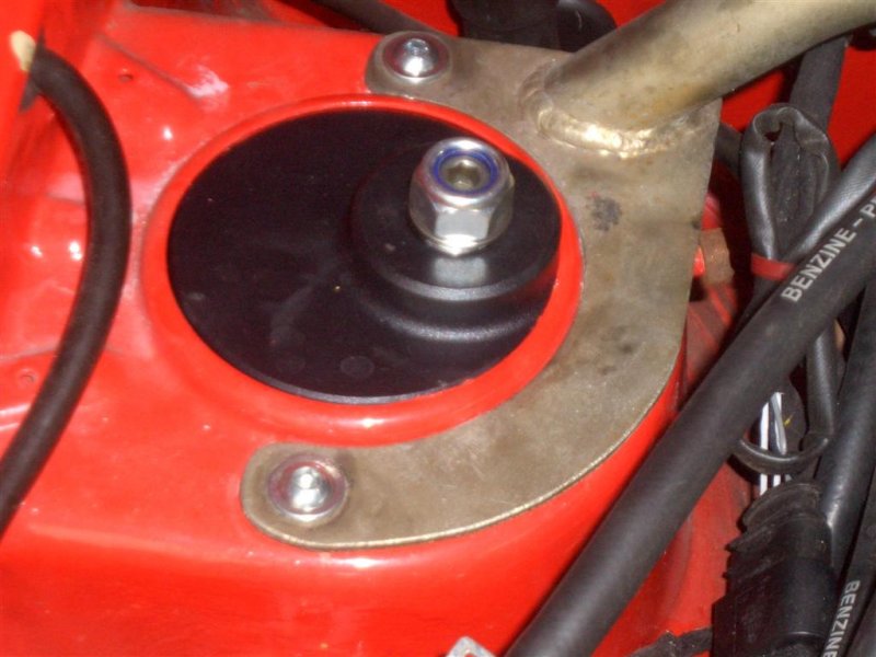

                    Ach ja ... was nettes gibts auch zu sehen :
                    Meine neuen Domlager :
Name: CIMG3128 (Large).jpg
Ansichten: 2
Größe: 72,4 KB
                    Platz satt zwischen Reifen und Federbein .... und etwas mehr Nachlauf ....
                    Die Teile sind vom Sladdi ausm Info-Forum . brauche nur noch eine etwas flachere selbstsichernde Mutter ....
