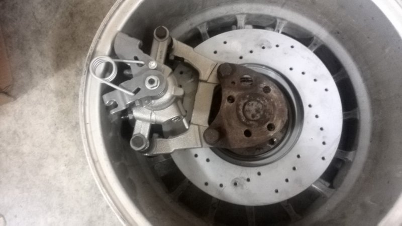

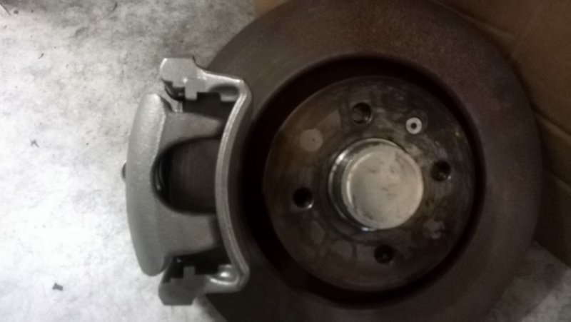

            Also ....
            Bremssattel S4 B7 (TRW BHT257 und 258) mit dem entsprechenden Halter (TRW BDA632beidseitig) passt an die Kompaktnabe vom Polo GTI
            Bremsscheibe 256 ist dann zu klein . Bremsscheibe 280mm vom G60 ist auch zu klein und zu nahe am Halter innen ... (Höhe etwa 42mm )
            Der S4 hat 300 x22mm Bremsscheiben hinten , die werden in das Gebilde wohl nicht passen (die Topftiefe ist aber geringer als G60 ... etwa 36mm ) damit läuft die dann auch mittig im HAlter
            Man müsste also eine etwa 290*22 Scheibe finden mit etwa 36mm Höhe ... dann könnte das ganze sogar in meine Felge passen finde diese Größe gerade nur am 1er BMW und Mazda MX5 ... aber falsche Topfhöhen

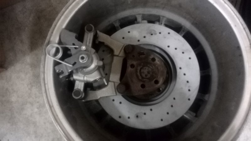

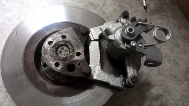

            Erst mal die 256x20 gelocht vom Rocco

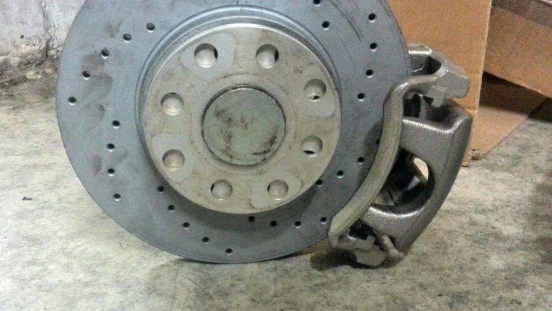

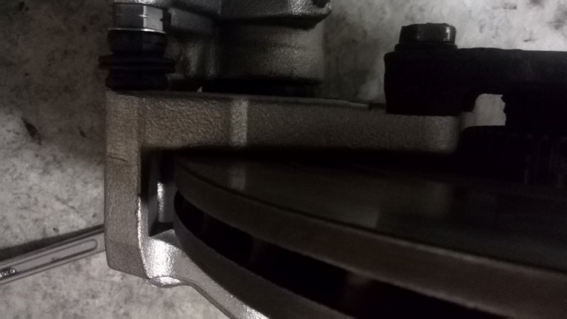

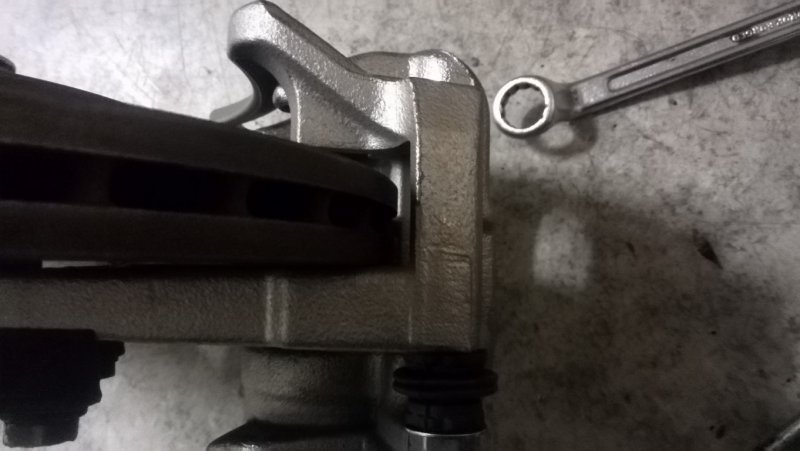

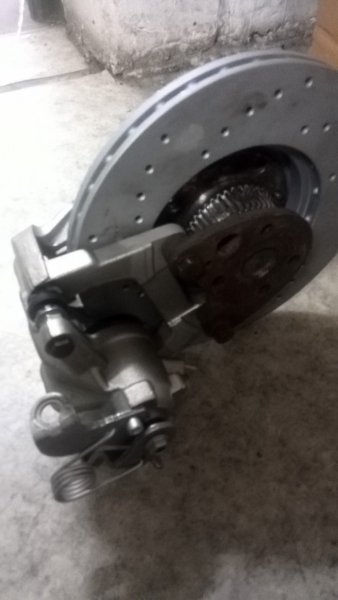

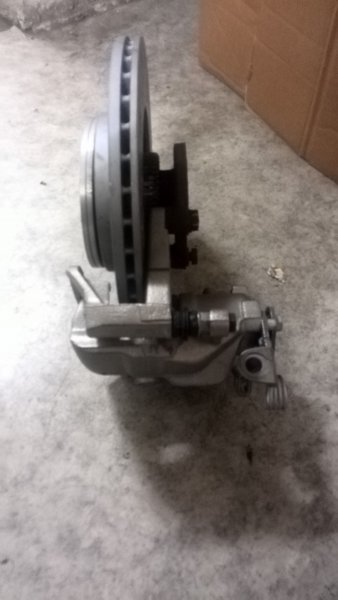

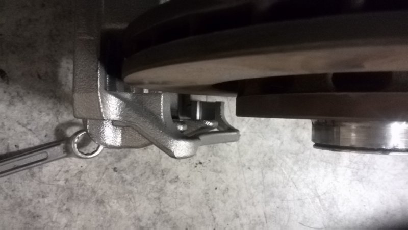

            Und hier mal die 280x22 vom G60 .
            Wenn man da an den ZApfen /Anlagefläche des HAölters der RAdnabe etwa 3mm wegfräst fluchtet die Scheibe sauber mit dem Sattel

            Rocco Scheibe ist 256x20mmm Höhe 38,7mm dreht gerade noch frei
            G60 Scheibe ist 280x22mm Höhe 39,5 schleift soeben am Sattelhalter
            S4 hinten hat 300x22mm H36,5 würde sauber fluchten ist aber zu groß im Durchmesser . Scheibe auf etwa 290mm abdrehen würde genau passen Würde bei meiner Felge so gerade hineinpassen (mit 13mm Spurplatte) wird nur etwas eng mit dem HAndbremsseil zur Felge hin ....
            Mazda MX5 hat 290x22 H45 würde also zu weit innen liegen BMW 1er mit H73 ebenso
            290mm hinten wäre dann größer als meine vordere Bremse ... ich glaube das bekomme ich nicht sauber ausgeglichen .... Die Variante entfällt also bei mir .
