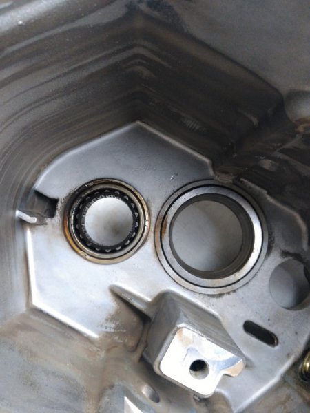

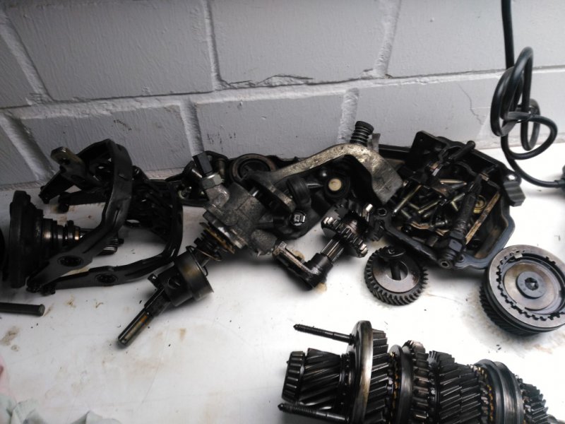

und zack .... gibts noch verschiedene Getriebegehäuse wo teilweise andere Lager hinein kommen

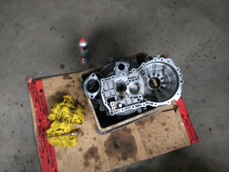

also gestern abend nochmal zur HAlle um nach den Nummern zu schauen ... alles dreckig, also das Gehäuse erstmal mit Diesel gereinigt
Innen kein Problem ... und aussen... da wo es schön versifft war wurde es auch gut sauber .... nur die eigentlich sauberen Stellen sehen nun siffig aus (Oxidation)

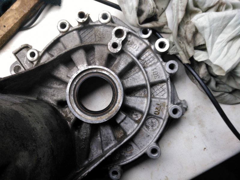

Die Nummer der einen Gehäusehälfte fand ich in der Kupplungsglocke .... die der anderen Hälfte blieb mir verborgen .... aber die brauche ich natürlich

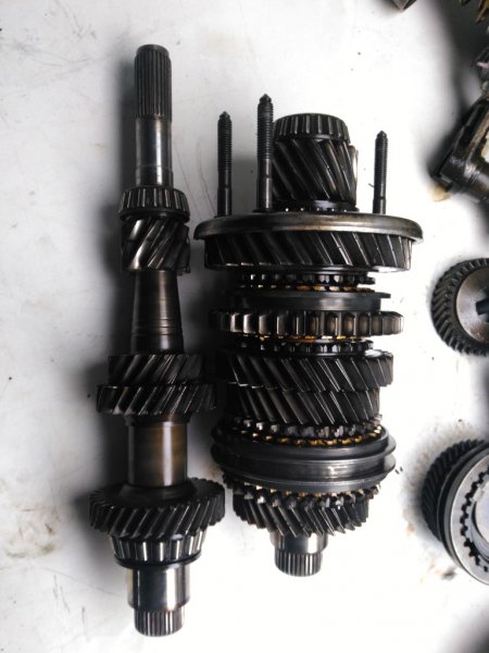

hier nochmal Antriebs und Abtriebswelle mit den Gangrädern ... Antriebswelle besteht aus 2 fest angegossenen Ritzeln für 1. und 2. Gang ... somit sollte meine Wunschkombination machbar sein ....
und mein kleines Puzzle....

Höchst interessant! Vorallem dass irgendwie alles Legomäßig zusammen passt und man sich sein Wunschgetriebe mehr oder weniger zusammenstellen kann.
Wie bekommt man sowas eihentlich raus was zusammen passt? Erfahrung? Hören umd Sagen? Trial and error?93er Sportline, 2h
AW: ulridoseins... mit 1.8T Umbau Rollout 1.4.08!!!!
stöbern in ET-Listen ;)

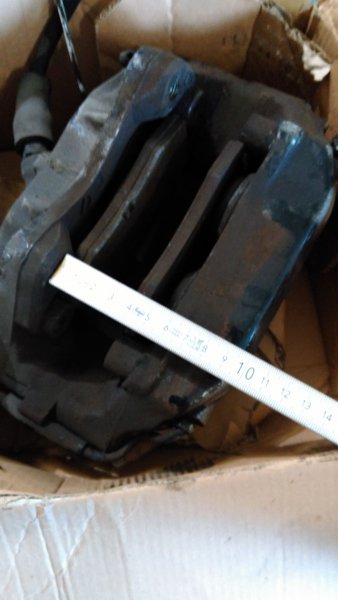

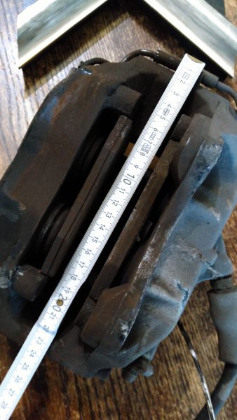

Schöne Spinnerei ..... mit den neuen Felgen war plötzlich wieder Luft für eine noch größere Bremse .... gemeinsame Überlegungen, Messungen und Berechnungen ließen Hoffnungen aufkeimen eine 312x28 Daimler Bremsscheibe zusammen mit einem BMW Brembo-Bremssattel am 1er zu verbauen
In der Theorie passt soweit alles .... also Bremsscheiben und Sättel gekauft und gerade bei Luigi mal alles zusammengesteckt .... Bremsscheibe mit Sattel passt haarscharf in die Felge .... wie geplant .... sogar die Luft für Auswuchtgewichte ist soeben noch vorhanden .... sieht rattenscharf aus in der Felge .... leuchtende Augen überall
312x28 im Golf1
Mit nem fetten Brembosattel
Platz für Adaption des Sattels .... knapp, aber hinreichend .....
ABER : die Bremsscheibe ist so fett ..... da bleibt kein Platz mehr fürs Traggelenk .... bzw. mit montiertem Traggelenk würde die Scheibe nicht passen .... FUxx ..... :(:(:(:(

Aufgrund des sehr breiten Bremssattels musste die Topftiefe der Scheibe etwa 65mm werden .... damit liegt die Innenkante der Scheibe locker 25mm weiter innen als bei einer G60 Bremse aber da ist dann leider der Querlenker mit dem Traggelenk .
Schade.... da wäre eine Super Bremse für einen ganz schmalen Taler geworden ..... da alles Großserienteile ....

nein geweint habe ich nicht,aber ich hätte:kotz::kotz::kotz:können,wir haben auf alles geachtet und es sah wirklich alles so gut aus und dann so ein sche...!!!Es mag aber daran liegen, das ich aufgrund der Mörderbremse bei mir auf der Hinterachse eine weitaus Potentere Bremse auf der Vorderachse brauche,als es zum Beispiel Boxster Sättel sind!Es gibt ja die Möglichkeit mit Wilwood die passt,aber das wären nochmal 1400€,aber irgendwo ist eine Grenze!!
Nun baue ich eine Bremse,die fast alle fahren und gut iss......
Aber die Idee die wir hatten,war wirklich gut........
