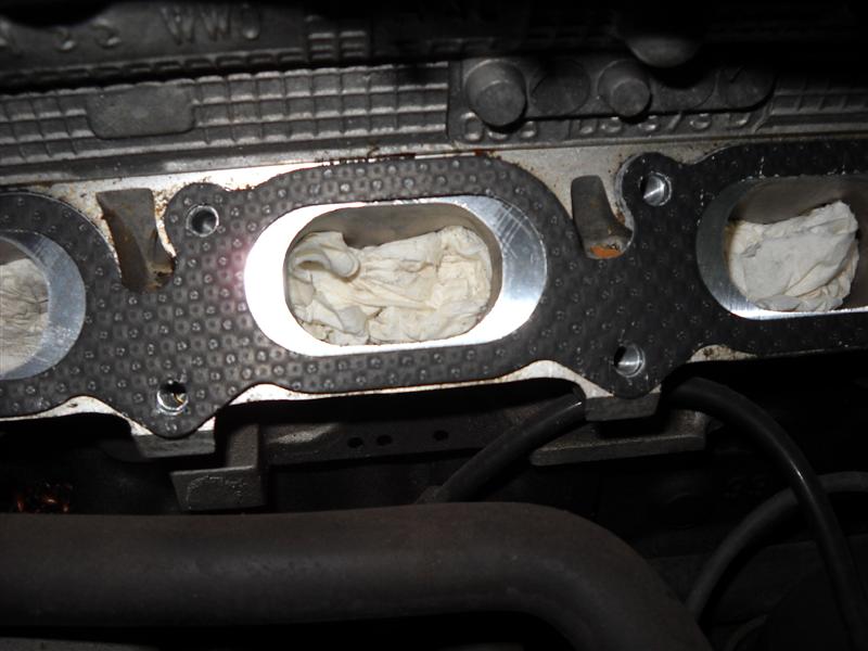

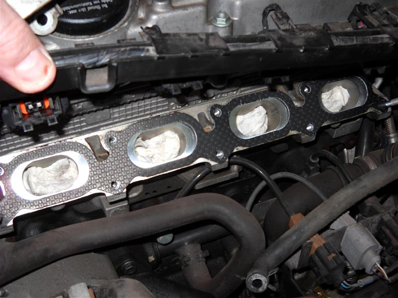

                      so.... die Ansaugkanäle im Zylinderkopf sind auch etwas gewachsen
                      Hier der alte Zustand mit neuer Dichtung .... das Alu musste weg :

                      Nach der Fräsaktion war natürlich die Batterie der KAmera leer.... aber die Kanäle passen nun zur Ansaugbrücke
                      Neue Stütze für die Ansaugbrücke ist auch schon umgearbeitet .... Freitag gehts weiter.... auch mit neuen Fotos

                      • AW: ulridoseins... mit 1.8T Umbau Rollout 1.4.08!!!!
                        hast du den kopf auf montiertem block gefräst?!?!
                            Japp... hab ich
                            Kanäle ordentlich zugestopft und während des fräsens abgesaugt.
                            Es ist auch nicht tief in die KAnäle gefräst, sondern nur oben am Übergang zur Sharan-Ansaugbrücke angepasst.... war aber schon gut MAterial was da flog ....
                              wie hast du das denn gefräst? mit nem Dremel?
                                ... ja... aber einem großen .... für Männer
                                nennt man auch Schnellläufer das Teil ....
