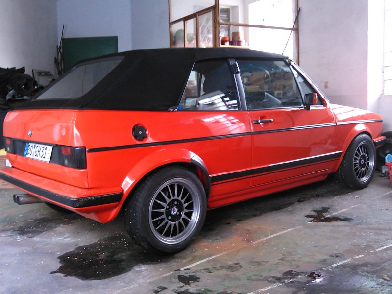

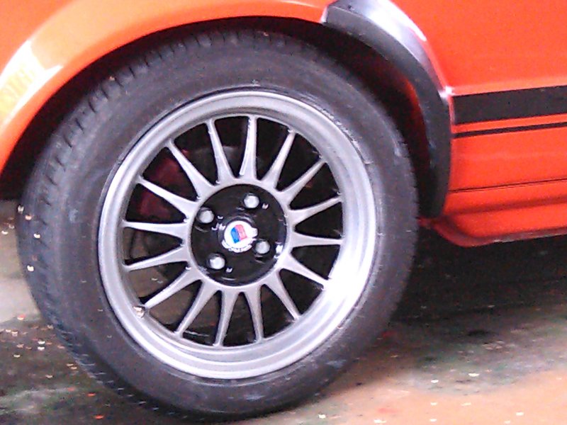

        so... weiter gehts .... gestern Reifen umgezogen und Räder montiert .... der 80er Look wird ....

        • AW: ulridoseins... mit 1.8T Umbau Rollout 1.4.08!!!!
          Passen doch zur Optik, die "Alpina" Felgen :super: Lass Dich damit mal im RP blicken, Guido ;)
          Michael
          • Sind das die bearbeiteten Ronal? Stehen dem Wagen richtig gut!! Klasse
              japp
              Vorn stört mich , dass sie ziemlich weit raus stehen, geht aber wegen dem Bremssattel nicht anders :(
                Schicke Felgen!!
                Du fährst 195/50 Reifen oder? Wären 195/45 oder 185/45 keine alternative?
                Finde die Reifen wirken sehr Ballonartig...
                Du solltest jetzt hinten die Breite zu vorne noch anpassen finde ich.. :p
                Gruß Oli
                Golf 1 Cabrio | 2H | Leder | rote Fifft | 7x17" Renault Wind | Airride | Friedrich ESD | uvm.
                http://www.golfcabrio.de/forum/rund-...ausbau-airride
                • Ich mag die Reifengröße ;) bissi Pelle darf ruhig stehen bleiben! Vor allem wenn man mal auf die Schleife will 😀 Ist ja auch immer ne Komfortfrage
                  Welche ET haben die denn? Oder hast du vorne schon mit Scheiben gearbeitet?
                    45er geht eh nicht wegen dem 1.8T ... der hängt so tief ...
                    Außerdem gabs 45er Querschnit in den 80ern noch nicht ;)
                    Hinten ... das täuscht Vorn sind 12mm Distanzen ... hinten etwa 28mm pro Rad bei ET42 Rädern
                    gern würde ich vorn wieder 5mm nach innen ... auch gesünder für den Federweg .... muß eh mal schauen ob es nicht schleift :(
                    Das Hiltrac hatte damals Federwegbegrenzer als die letzten Räder eingetragen wurden bei gleicher Gesamt-ET
                    Als ich auf H&R umgebaut habe und die Domlager von Sladdi verbaut hatte , konnte ich vorn 5mm nach innen mit dem Rad und so auf die Begrenzer verzichten .... mal sehen wie das nun so klappt....
