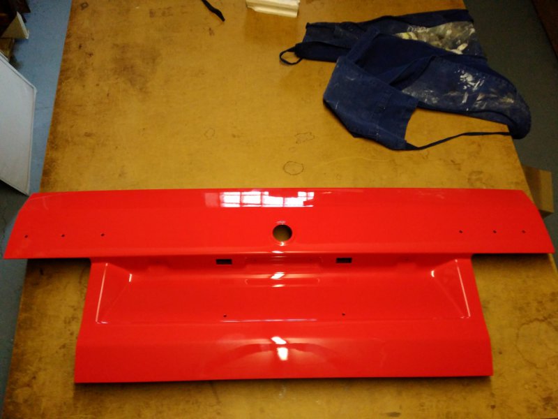

      so ... nach vielen Jahren endlich die richtige Heckklappe mit den alten Bohrungen für die Embleme in rostfrei bekommen und sofort rot angepinselt

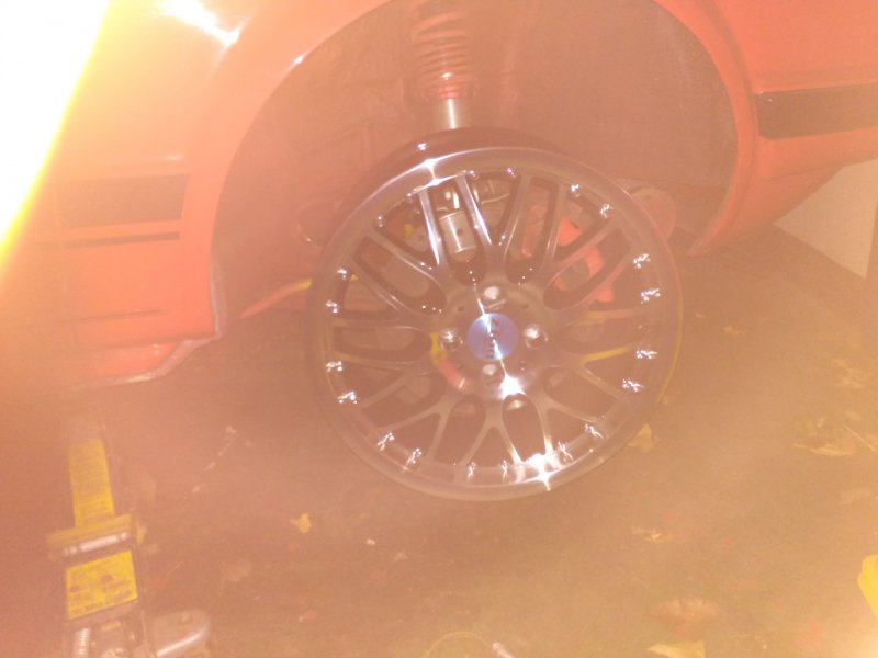

        so ... Getriebe liegt immer noch ... die BS lässt aber mittlerweile wieder etwas Bewegung zu .
        Also gerade mal ne 16" Felge in ET35 angehalten ... passt problemlos über die G60 Bremse hab überall noch etwas Luft ...
        Morgen nochmal die S2 Bremse anschrauben ... wenns passt werden 4 Felgen geordert ... der Ausflug mit den Ronal war bremsentechnisch ein teurer Flop .... :(
Name: IMG_20160109_175456 (Large).jpg
Größe: 43,1 KB
ID: 2017660 leider nur ein schlechtes Foto im Dunkeln ....

            Die Felge ist echt gut,hat viel Platz innen müsste bei dir dann dicke passen;),habe laut Rechnung selbst mit meiner größeren Porsche Bremse noch ca 5mm Platz zu jeder Seite:p.

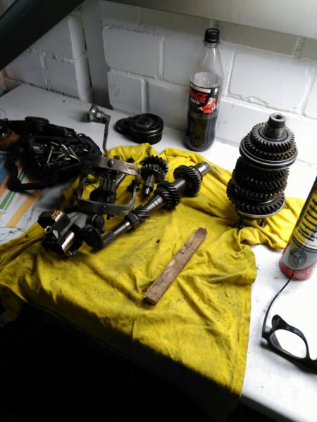

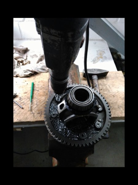

                            Bremse ..... Schexxthema .... hier gehts weiter
                            2 Getriebe zerlegt ... einmal Differential zerlegt....
                            Weiterer Plan :
                            Alle Synchronringe auf Verschleiß prüfen, ggf tauschen .
                            Sperrdifferential Peloquinn verbauen .
                            Alle Lager erneuern , Wellendichtringe alle neu
                            Gang 1-3 vom GTI , 4 und 5 vom TDI (wenn möglich ... mal sehen )
                            Achsübersetzung vom TDI
                            und schön gesäubert wieder zusammenbauen .
                            Beim TDI war das Getriebegehäuse hin, weil der Spannbolzen des Differentials gebrochen war und so der LAgerbolzen nach aussen wandern konnte und das Getriebegehäuse aufgerissen hat ....
                            Wenn man bedenkt wie häufig dies bei VW vorkommt, wegen so eines Pfennigteils .... unfassbar
