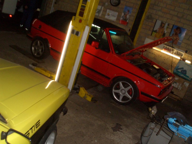

        Bis vor 3 TAgen .... es klackt beim LAstwechsel .... und beim Rückwärtsfahren. wird immer schlimmer...sehr schnell.
        Gestern abend mal eben auf die Hebebühne .... was sehe ich ? Eine Schraube für den hinteren Getriebehalter ist aus dem Getriebegehäuse gerissen
        Also schnell mal ein Helicoil eingezogen . Hält wieder .

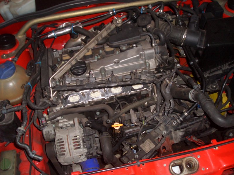

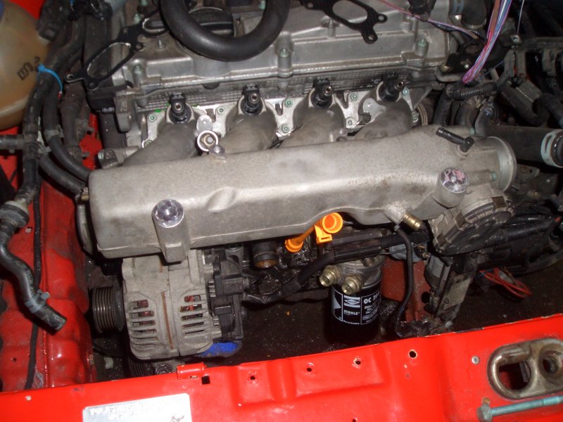

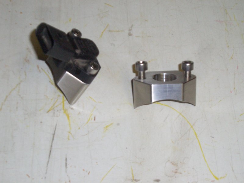

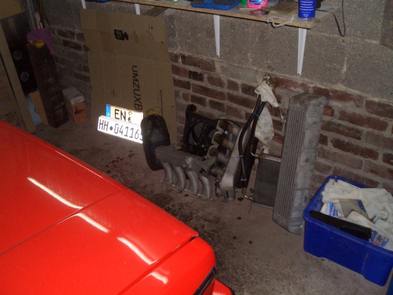

        So hier hänge ich noch mal ein paar Bilder an die ich noch habe ....
        Muß mal aufm HAndy schauen... da müsste auch noch was vom Winter drauf sein.... reich ich noch nach

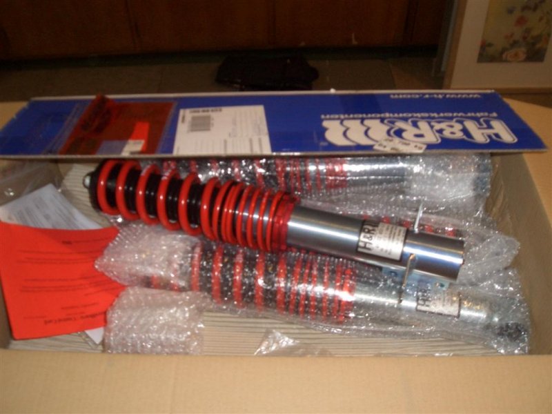

                      sie haben post
Name: CIMG3073 (Large).jpg
Größe: 72,8 KB
                      es gibt was zu tun
                      • AW: ulridoseins... mit 1.8T Umbau Rollout 1.4.08!!!!
                        Feine Sache ! Viel Spaß beim Einbau ;)

                          Zitat von ulridos
                          sie haben post
                          [ATTACH=CONFIG]107677[/ATTACH]
                          es gibt was zu tun
                          Unglaublich! 8)
                          Du willst doch nicht etwa dem Hiltrac untreu werden???
                          Gruß André
                            Endlich ein vernünftiges Fahrwerk rein und den Schrott raus :baeh: Endlich ein Fahrwerk, was der Leistung entsprechend ist. Sowas kommt bei mir auch noch rein und den H x x x x x x Schrott raus
                              Rebound?
                              Das Forum aus Österreich für VAG und besondere Schätze der anderen Marken
                              [url]http:\\www.vagstyle.at[\url]
                                Zitat von stadles
                                Rebound?
                                Was will man bei einem Gewinde Fahrwerk mit Rebound?? Rebound brauch man bei Federn ab 60 mm Tieferlegung.
