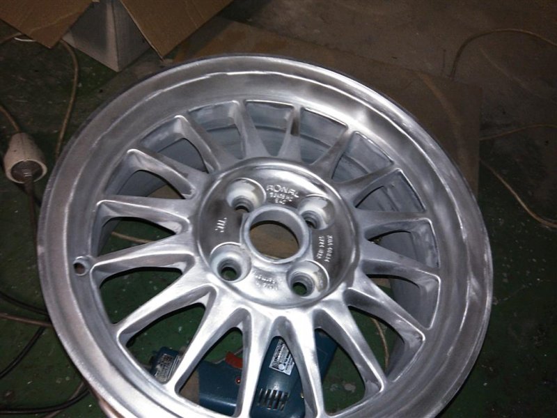

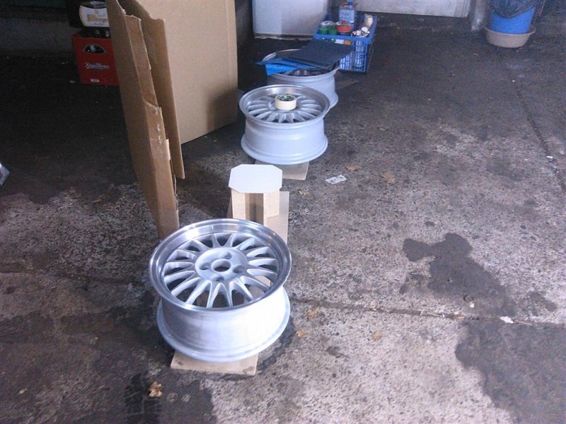

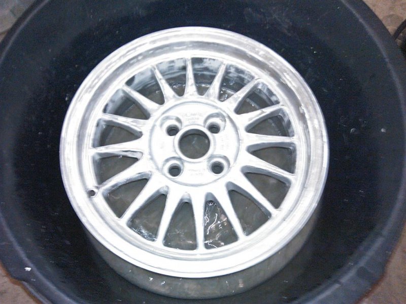

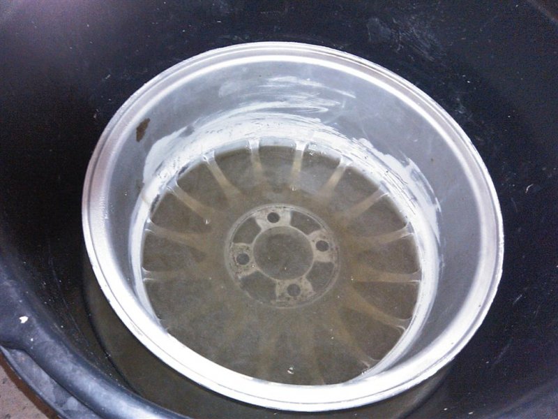

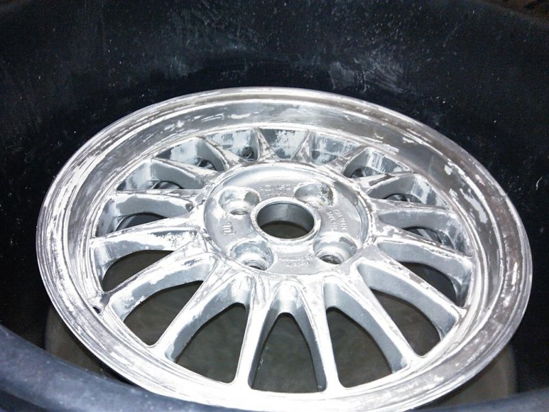

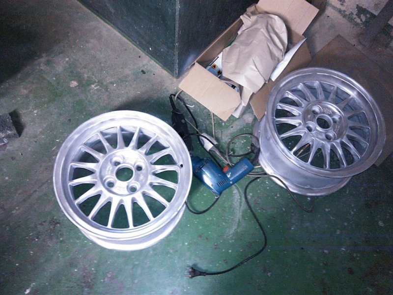

      wie "gerade" schon erwähnt, gehts mit den Felgen weiter
      Drecksarbeit :(

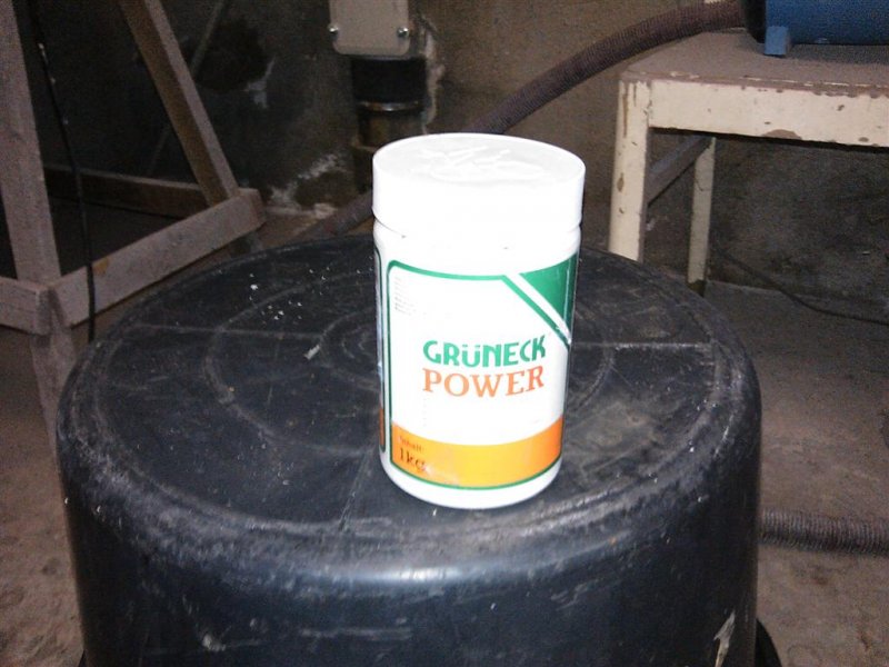

      Leider gibts keine "guten" Abbeizer mit Dichlormethan mehr :(
      HAbe dann den Grüneck Power versucht .... aber dre greift nichtmals die Hände an ;)
      DA stand was von 20 min Einwirkzeit .... nach 2 Tagen konnte ich aber etwa 60-70 % des LAcks und Grundierung abschieben .... immerhin .

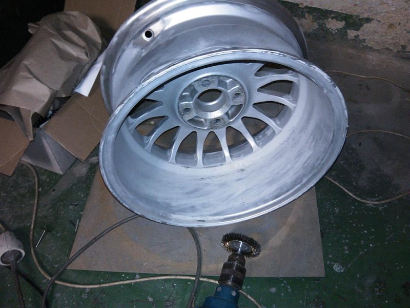

      DAnach noch in ein Speisfass mit Universalverdünnung gelegt und jede Felge 1-2 TAge einwirken lassen .... dann konnte man mit einem Pinsel noch ordentlich was runterwaschen ...
      Den Rest dann mit Bohrmaschine und diesen roten Fächerscheiben , bzw einer Messingbürste runtergeholt .... was ne MAloche ....
      Aber eine habe ich gerade testweise mal mit Alu-HAftgrung grundiert.... es wird ...
      Jetzt "nur noch" die Front polieren ... und dann noch LAck drauf ..... mal sehen ob ich das die Woche schaffe....

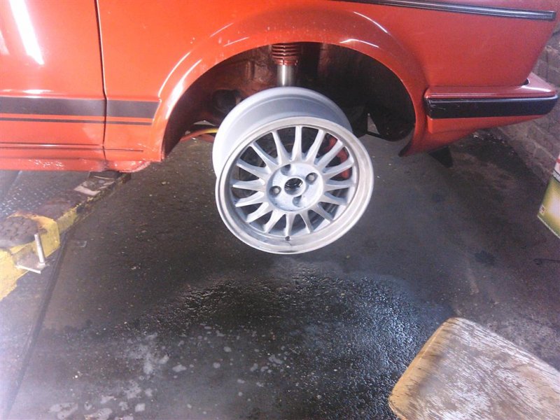

          ja ... endlich wieder eine zeitgenössische Felge
          HAbe insgesamt 16 St davon gekauft, bis ich endlich 4 ordentliche, restaurierbare zusammen hatte .
          Alte Ronal R8 mit 4/100 LK ET42 .... muß noch Spurplatten kaufen ..... vorn hab ich dann 1-2mm zw Speiche und Bremssattel
          Da die früher an Audis montiert waren, findet man die meistens nur in 4x108 .....
          Bin mal gespannt, ob ich das mit der Optik so hinbekomme wie ich mir das vorstelle ..... wird beim lackieren auf jeden FAll noch ein Akt .... schwarzmetallic , aber Front und Tiefbett leicht anpoliert ....

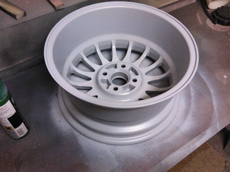

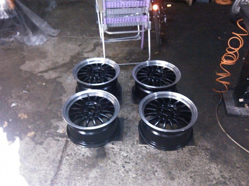

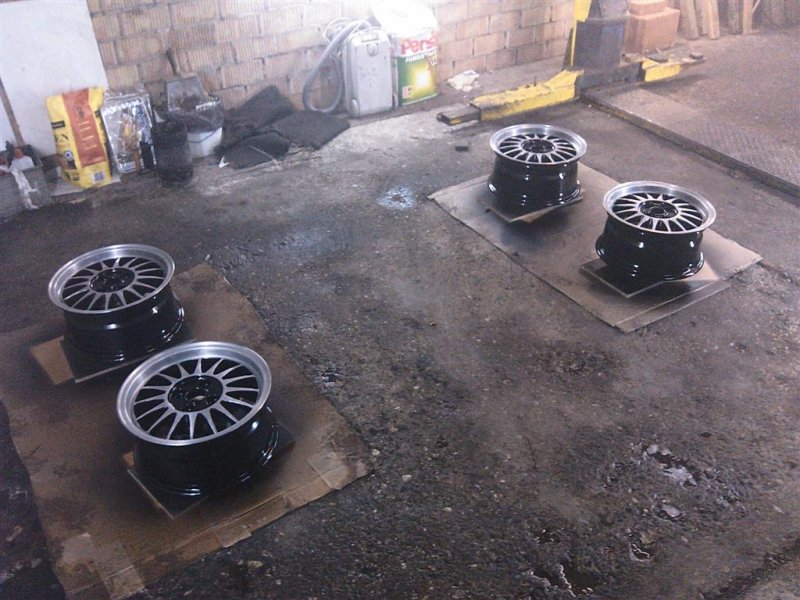

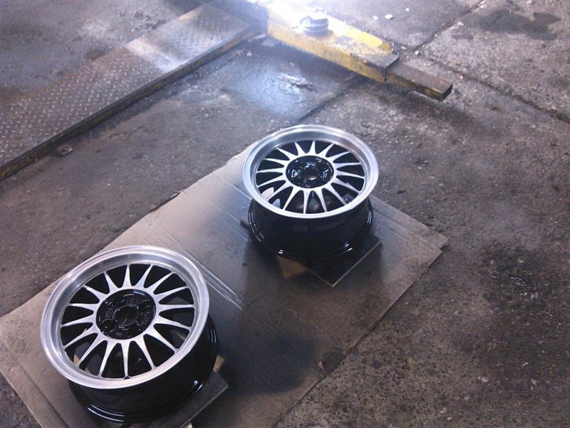

                    erst Tiefbetten und Front geschliffen .... bis 1000er Papier
                    Danach Tiefbett abgeklebt und Felgen brilliantschwarz mit Basislack eingefärbt ( abkleben der Front hätte Tage gedauert)
                    also nach dem trocknen des BAsislacks Felge wieder ans Auto, 4. Gang Standgas .... und Front nochmal geschliffen .... von 400 bis 1000 .
                    danach blanke Flächen mit Transparent Sealer angenebelt, und ganze Felge Mit Klarlack (mit Elastifizierer) überzogen ...
                    DAs Tiefbet ist genau so geworden wie ichs mir vorgestellt habe , die Speichen sind leider nicht ganz so glatt geworden wie ich das wollte..... die sind schon zu unsauber gegossen .
                    Aber ich lasse das nun erstmal so und schaue wie der LAck so hält.
                    ggf. Frage ich wegen der Frontpolierung dann in ein paar JAhren nochmal nen Profi .... oder ich gehe auf Bild 3 zurück
                    Jetzt noch Spurplatten ordern , dann können die nächste Woche ans Auto ....
                    Übrigens habe ich Spurplatten gefunden , die mit 12mm Breite auf die 13mm weit vorstehende Nabe passen und trotzdem eine Mittenzentrierung haben
