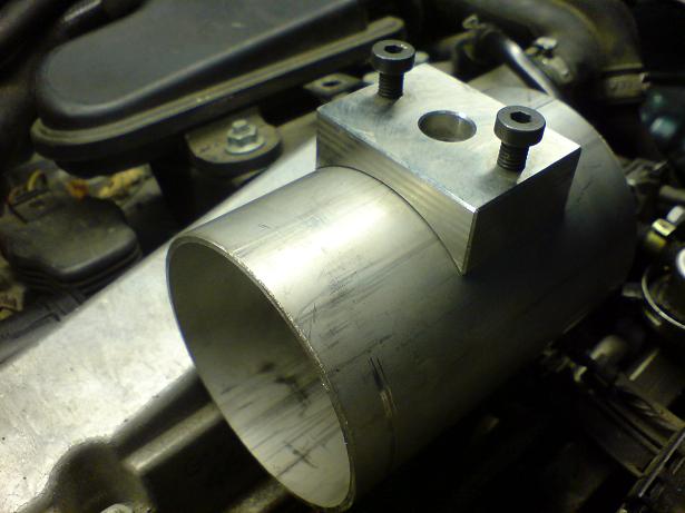

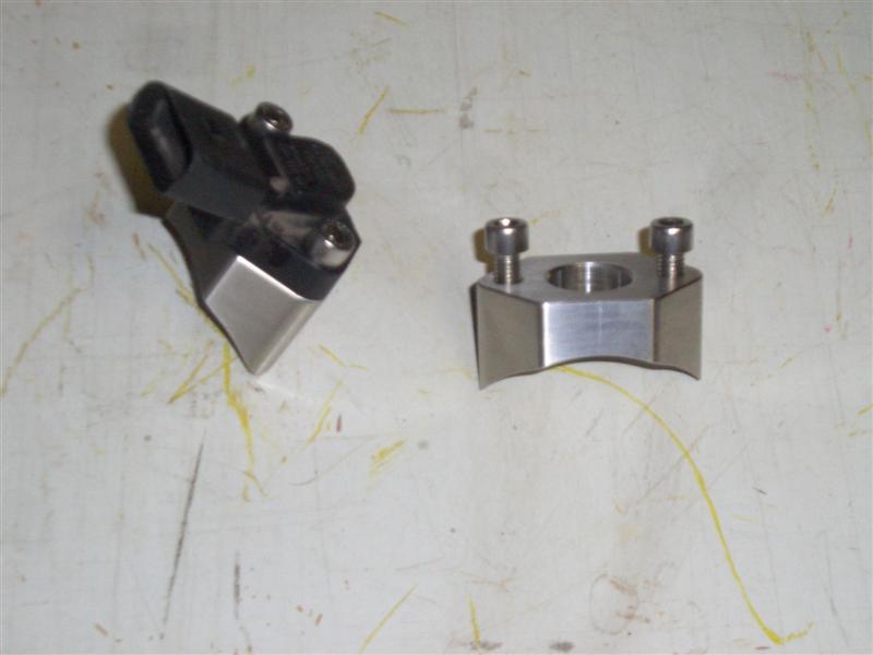

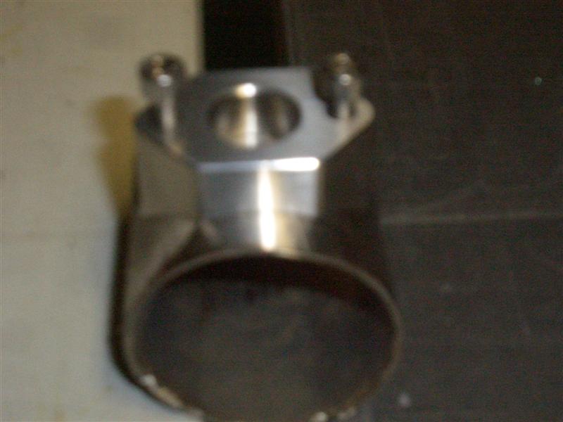

                      Der LAdedrucksensor der im LLK sitzt braucht ein neues Zuhause.... muß ich was fräsen lassen ....
                      etwa so wie hier :
Größe: 38,0 KB

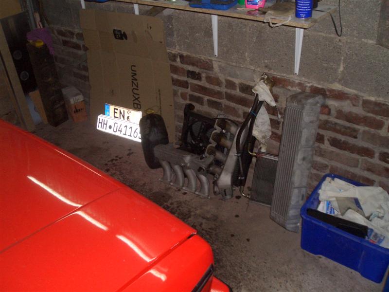

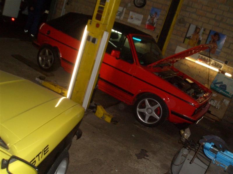

                              So... ein paar Bilder .... noch nichts weiter passiert..
                              Ab auf die Bühne

                              Paar Teile ausgebaut
Name: CIMG2907 (Medium).JPG
Größe: 65,2 KB

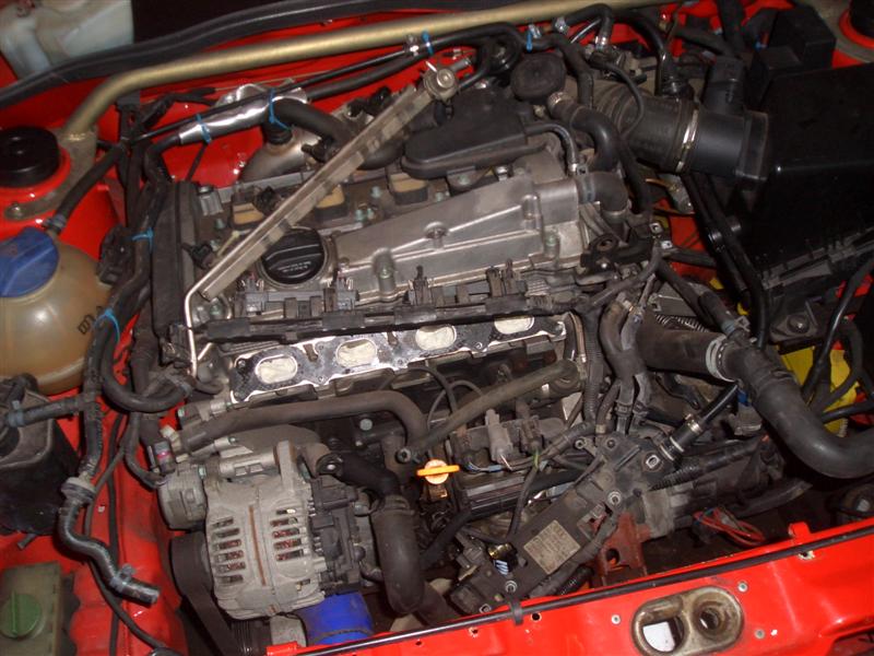

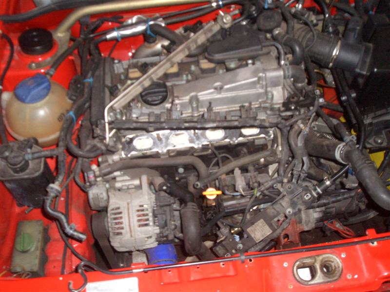

                              Motoraum ohne Kühler und Ansaugbrücke
Name: CIMG2908 (Medium).JPG
Größe: 82,4 KB

                              • AW: ulridoseins... mit 1.8T Umbau Rollout 1.4.08!!!!
                                Na das Gelb-Schwarze Auto ist ja auch nicht schlecht. Ist das auch deiner?
