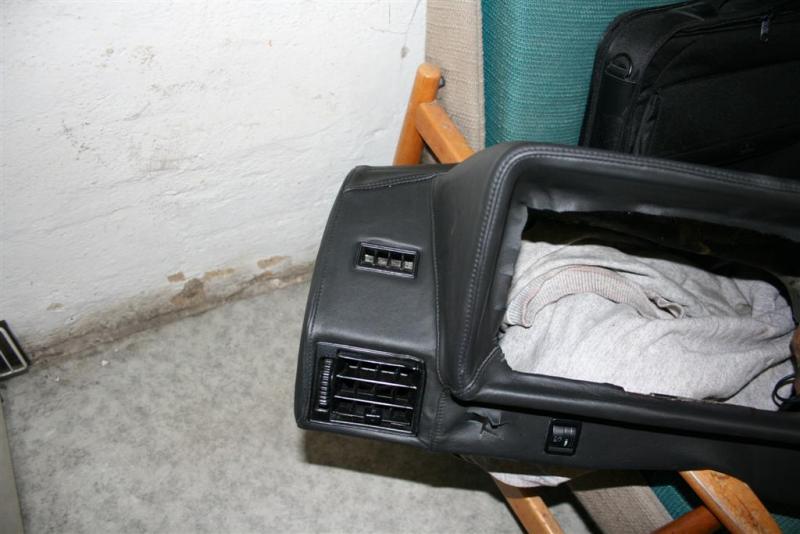

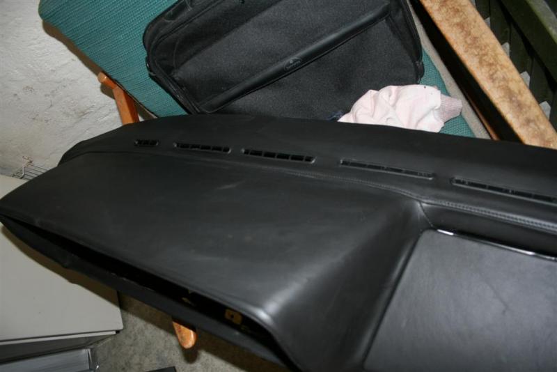

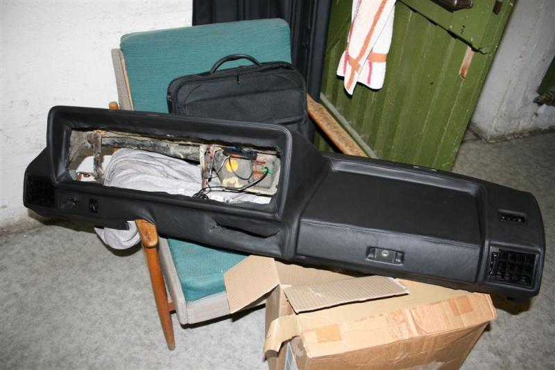

                      ach ja .... das A- Brett ist seit über einer Woche wieder bei mir ..... musste mich erst vom Schock erholen .... :(
                      Es war die Rede von einer NAht um den Buckel für das KI die REde ..... das Ding strotzt aber nur so vor Nähten, als hätte der Sattler seine Reste aufgebraucht ...
                      Desweiteren ist mein Lichtschalter verschwunden den er einpassen wollte (natürlich nicht gemacht....) und die Luftausströmer links und rechts hat er auch mit dem Heißluftfön bearbeitet bis sie Ihre Form verloren haben ....
                      Die Abdeckungen für die Ausströmer zur Windschutzscheibe sind auch einige gebrochen ....
                      Selbst über den HAndschuhfachdeckel läuft im Knick waagerecht eine Naht im Leder....
                      Inzwischen habe ich mich an die Optik gewöhnt .... muß aber erst die defekten Teile besorgen, den Preis dafür werde ich von der Arbeit abziehen ....(noch nicht bezahlt) ....
                      Bilder davon kommen noch .....

                            naja ... es geht .... wenn ich etwas bezahle , sind meine Erwartungen evtl auch etwas zu hoch ....
                            Da wir vorher nur von einer NAht gesprochen hatten war ich halt doch etwas angenervt .... (Die Nähte selbst sind tadellos ...)
                            Aber seht selbst :

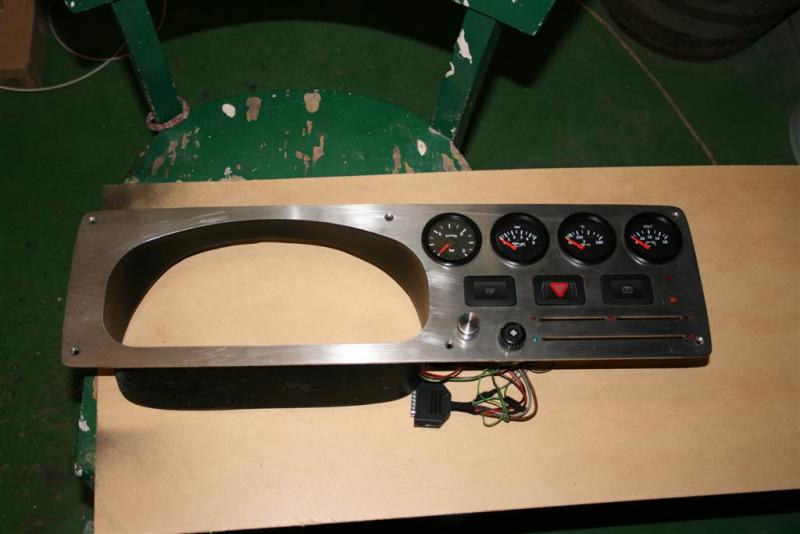

                                Neue VDOs :
                                Die alten RAid habe ich entfernt

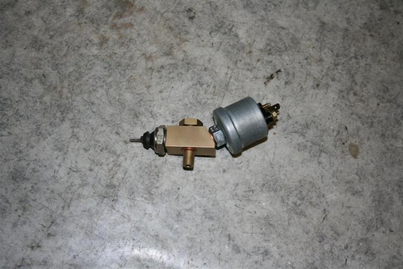

                                Und damit das ganze auch mit Gebern versorgt werden kann gibts noch dieses Teil
                                Ein Nachbau des früheren VDO-T-Stück, welches aber nicht mehr im HAndel ist . Somit kann ich nun den Temperaturgeber da einschrauben, wo der 1,4 bar-Schalter saß .... dieser und der VDO-Druckgeber sitzen nun im T-Stück aus massivem Messing
                                Gibt halt auch Leute die Ihr Handwerk verstehen .... zumindest im Forum..... deshalb nochmal Danke an den Lieferanten
