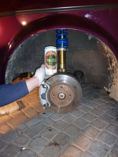

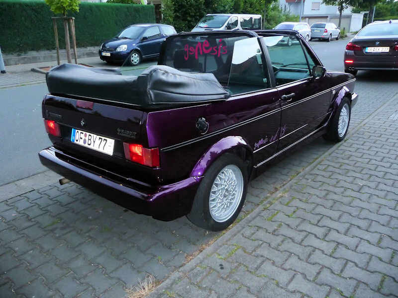

    Letzte Woche kamen wir endlich dazu mein Fahrwerk auszutauschen. Ich hatte bisher das originale Serienfahrwerk drinnen, allerdings mit Bilstein B4 Austausch-Dämpfern und einer Feder hinten rechts bei der schon eine Windung abgebrochen war
    Ich bin letztes Jahr schon ein paar Fahrwerke probe gefahren und hatte mich schon länger für das FK Highsport entschieden. Dank einem Sonderangebot bei FK vor ein paar Wochen und ein paar Kröten zum Geburtstag hatte ich zugeschlagen. Hier ein paar Bilder aus der Vergangenheit zum Vergleich:

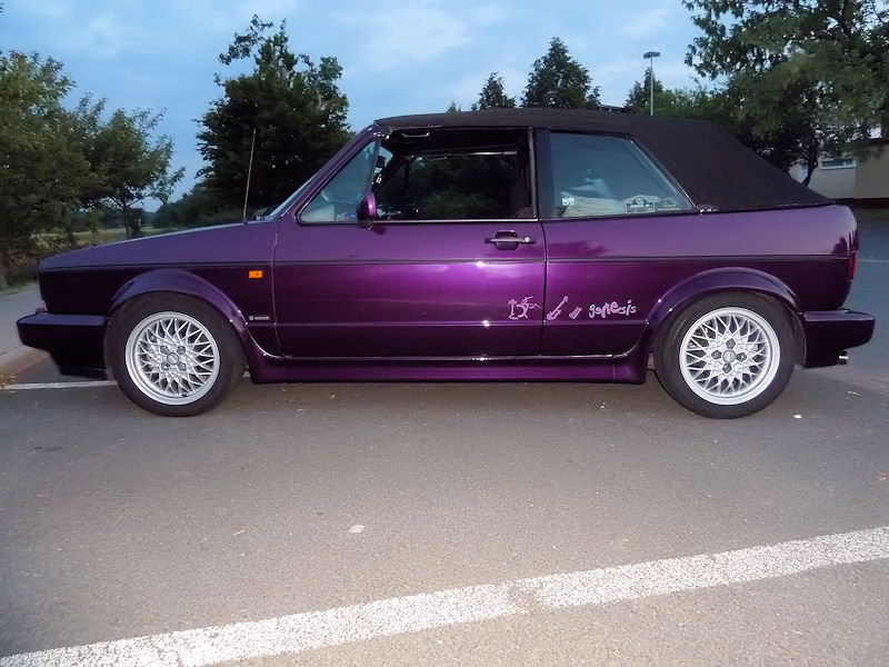

    Diesen Golf-Country Look wollte ich natürlich los werden

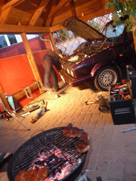

    Und das geht so:
Größe: 67,7 KB
ID: 1588175Klicke auf die Grafik für eine vergrößerte Ansicht
Größe: 66,5 KB
Größe: 53,3 KB
ID: 1588177Klicke auf die Grafik für eine vergrößerte Ansicht
Größe: 65,4 KB
    Dickes Danke nochmal an Matze, Winni, die Faxe-Dose und den Grill

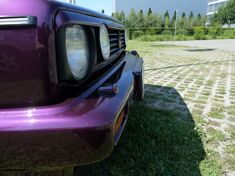

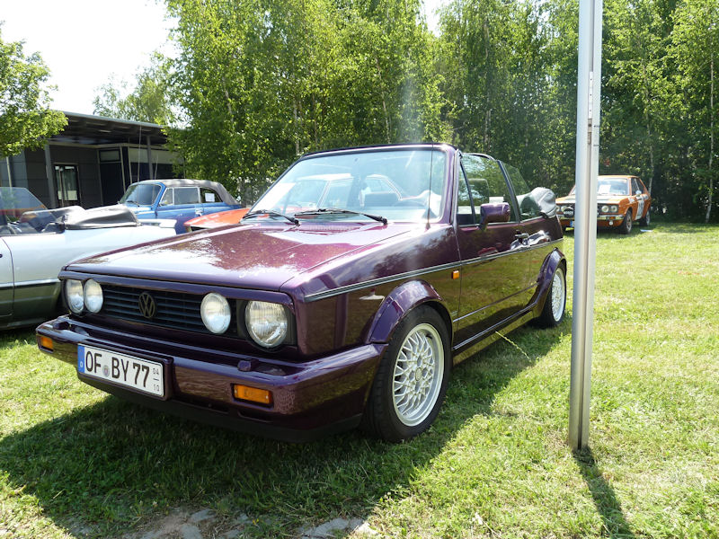

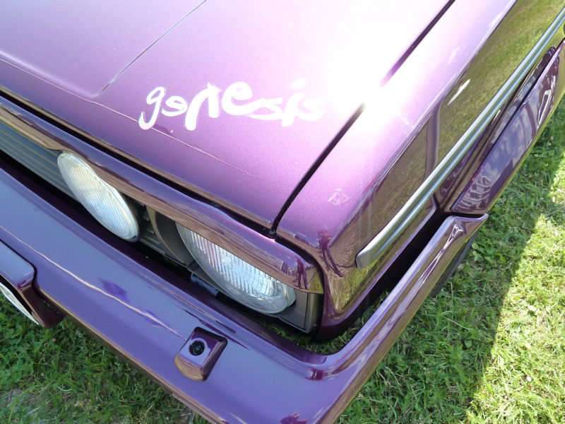

    Und dann habe ich heute beim DFS Classic-Tag ( http://www.golfcabrio.de/forum/showt...g-viele-Bilder! ) noch ein paar neue Bilder geschossen bei denen man die Tieferlegung gut sieht:

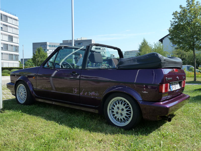

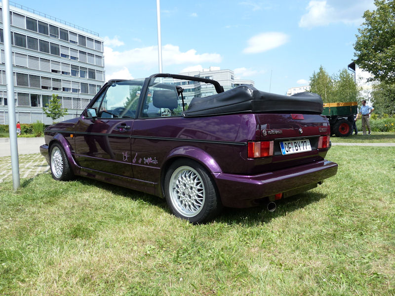

    Bin jetzt gut 300km mit diesem Fahrwerk gefahren und bin nach zwei Höhenkorrekturen nun sehr zufrieden mit dem Kompromiss aus Sportlichkeit und Fahrkomfort. Fahre derzeit mit 70mm Restgewinde hinten und 75mm vorne, das sind je 5mm niedriger als die max. erlaubte Höhe im Gutachten.

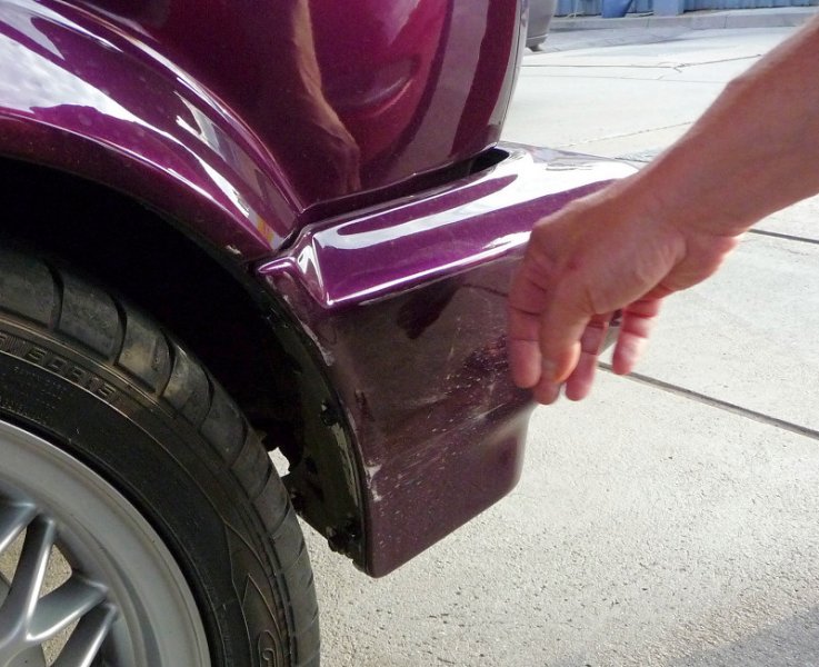

    Ich werde demnächst noch die Verbreiterungen im Radhaus leicht bearbeiten da ich gerne hinten noch 10er Spurplatten drauf machen will.

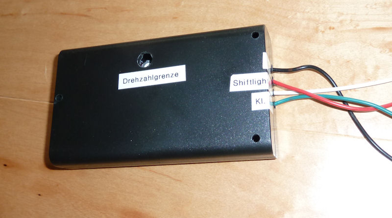

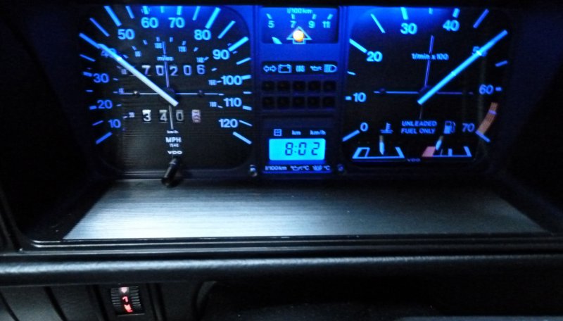

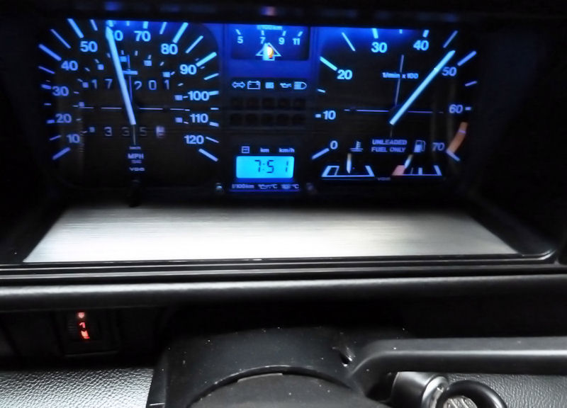

        Weils grad so Spaß macht und bis zum JT noch ein paar Kleinigkeiten fertig werden sollen habe ich mich die Tage mal an die Ansteuerung des Schaltlichts im GTI/Pirelli/GLI Tacho gemacht.
        Das passende Verteilergeraffel das dieses Lämpchen normalerweise beim DX steuert gibts ja beim 2H nicht (und beim 2E sowieso nicht), also musste eine Shiftlight-Schaltung dafür her halten. Habe eine gewählt bei der sich mittels Poti die Drehzahlgrenze einstellen lässt und die Masse-gesteuert ist damit kein weiterer Eingriff in den Tacho nötig ist. Ist gestern fertig geworden und eingebaut:
Größe: 56,3 KB
ID: 1588233Klicke auf die Grafik für eine vergrößerte Ansicht
Größe: 74,7 KB
ID: 1588234Klicke auf die Grafik für eine vergrößerte Ansicht
Größe: 59,1 KB
        Weiß jemand bei wieviel U/Min dieses Lämpchen original beim DX/GTI an geht? Habs jetzt bei mir mal auf 4500 U/Min gestellt, da sollte man bei normaler Fahrweise ja spätestens schalten...

              @Onestone,
              soweit ich mich erinnere, ist die Schaltanzeige vom Pirelli GTI nicht nur drehzahlabhängig gewesen, sondern auch abhängig vom Unterdruck. Ich meine, dass etwa bei Halblast das Lämpchen (gelbe Leuchtdiode) anging. Erst im 5. Gang verlöscht die Schaltanzeige und die Verbrauchsanzeige wird gezeigt!
              Ich würde, wenn "ECO"-Betrieb gewünscht wird, etwa 3.500 RPM einstellen.

                Übrigens war das Leuchten der Schaltanzeige immer am Drehmomentverlauf orientiert. Vielleicht finden wir ja irgendwo die Verlaufskurven dazu, dann kann man Motorabhängig die Drehzahlbereiche feststellen.

                  @golf-open-fan:
                  ja das kommt mit Sicherheit hin, beim DX war eine Unterdruckdose am Verteiler die wiederum von Unterdruckschläuchen der Ansaugbrücke gespeist wurde. Diese Unterdruckdose hat dann wiederum einen Schalter betätigt der ab einem bestimmten Unterdruck ein Massesignal durchgeschaltet hat sodaß die gelbe LED anging (zumindest lese ich das so aus den Explosionszeichnungen des Onkels).
                  Die Momentanverbrauchsanzeige hatte ich schon länger funktionsfähig.
                  @cw
                  Thx Das mit dem Drehmomentverlauf wäre natürlich ein guter Anhaltspunkt. Der 2E hat sein höchstes Drehmoment bei 3200 U/Min, d.h. kurz dahinter so zwischen 3500 bis 4000 wäre dann der richtige Schaltpunkt.
                  Ich hab eigentlich "nur" den Anspruch daß die Sachen auch funktionieren die ich einbaue. Komischerweise habe ich Spaß an so winzigen Details wie eine kleine gelbe LED ;)

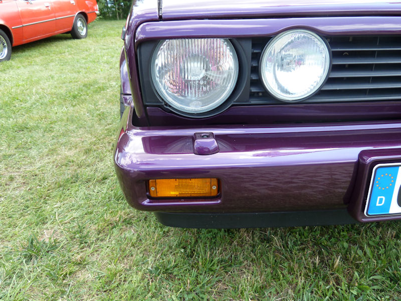

                    schöne sachne machst du da an deinem cabrio!
                    blaue beleuchtung im tacho finde ich jetzt zwar nicht so passend, aber geschmäcker sind ja bekantlich verschieden ;)
                    wollte noch fragen wie du das gemacht hast das der blinker nicht wie im original so weit hinten in der stange ist sondern so wie bei dir passend vorne abschließt?

                      Ty! Die Blinker sind einfach mittels Distanzhülsen und etwas längerer Schrauben nach vorne geholt, gefiel mir so besser.

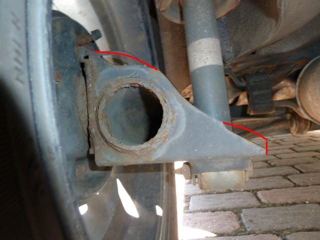

                        @Onestone,
                        welche Scheiben-Bremsanlage für hinten willst Du denn verwenden? Die Girling 36 vom Scirocco 16V oder die Girling 38er vom Golf 2 (u.a.).
                        Am Seriennächsten wäre die vom Scirocco 16V. Ich selber habe die an meien Cabrios verbaut. Der große Vorteil war, dass ich nicht schweißem musste, da es beim Rocco für den Bremsschlauch einen Haltewinkel zum Anschrauben an den Achskörper gibt. Ebenso war auch die Eintragung beim TÜV kein Problem, da ich die komplette Hinterachse incl Stabi, Handbremsseilen und Druckminderern vom Rocco 16V eingebaut hatte.
                        Übrigens haben sie in den letzten Baujahren auch beim Golf Cabrio öfters den Hinterachskörper vom Scirocco 16V, allerdings mit der Trommelbremse verbaut.
                        Sie unterscheidet sich von der des Golf 1 / Cabrio nur durch etwas veränderte Flansche für die Achsaufnahmen. Die rote Linie zeigt den Unterschied zur Cabrio Hinterachse.

                        • AW: Vorstellung: '92er Genesis - Jetzt mit GLI Shiftlight
                          ...da muss ich doch gleich mal schauen was ich für eine Hinterachse habe.
                          Verbauen will ich 38er Lucas Sättel, hab die schon kpl. runderneuert. Lucas deshalb weil die im Gegensatz zu den Girlings nicht dieses bekannte Problem mit dem Handbremshebel haben.
                            Da mußt du schon genauer unterscheiden Boris Die 36er Girling haben deine genannten Probleme, aber nicht die 38er Girling. Die 38 gibt es von Girling und Lucas ;)
                              Da widerspreche ich jetzt mal: ich hab nämlich zuerst 38er Girling Sättel hier gehabt. Ein Handbremshebel war fest, raus gemacht und das Grauen gesehen Daraufhin habe ich dann die Lucas-Sättel geholt.
                              Das Problem ist einfach daß die gerne undicht werden, und dann gammelt nicht nur der Hebel (den man ja noch austauschen könnte), sondern auch die Führung innen. Wäre zwar auch reparabel, aber lohnt weder den Aufwand noch das Geld...
                                Alle Girling, egal ob 36 oder 38 sind anfällig dafür.
