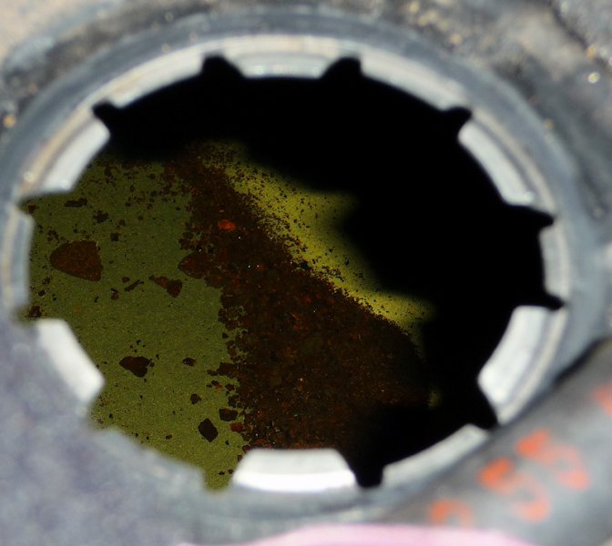

                  Eigentlich wollte ich mich dieses Wochenende in neue Features stürzen, aber meine Benzinpumpe war da anderer Meinung. Nunja, also habe ich mich auf den "Weg wider das Quietschen" gemacht
                  Da die Hauptpumpe ja meistens deshalb schreit weil die VFP nix mehr liefert fing ich also dort an. Rückbank raus, Deckel auf, VFP raus, und dann das da...:
Größe: 61,4 KB
ID: 1577561 Klicke auf die Grafik für eine vergrößerte Ansicht
Größe: 52,6 KB

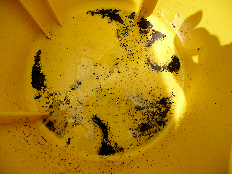

                  Tja, das sind ohne Zweifel die Überreste meines Tankrohrs das ich letztes Jahr ausgetauscht hatte. Feucht und fröhlich verstopfen die nun das Sieb meiner VFP :( Also raus mit dem Dreck -> Zeit für eine ordentliche Tankspühlung! Also Sprit abgefüllt und den Tank ordentlich mit Wasser gespühlt. Das hat dermaßen gestunken daß ich ehrlich gesagt froh war daß die Nachbarn nicht die Freunde in grün/weiss geholt haben

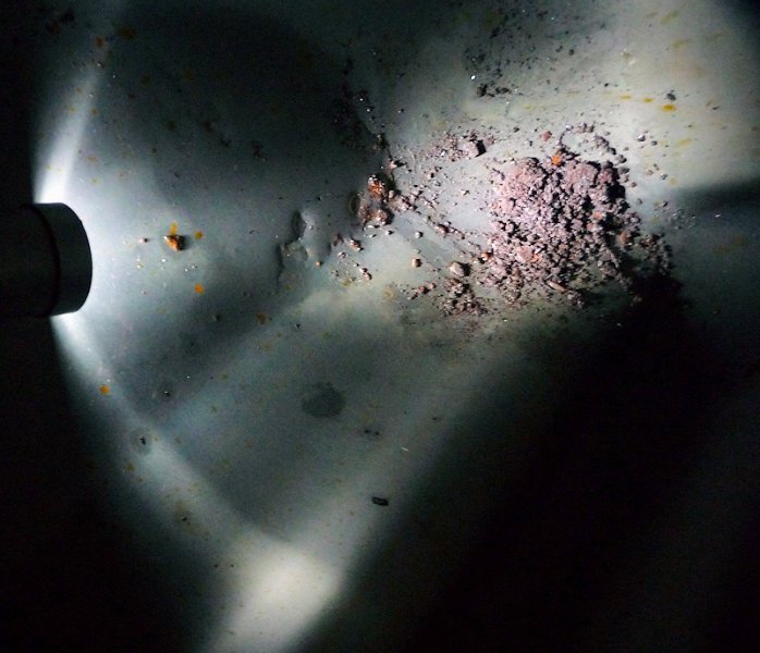

                  Danach sah es schon viel besser aus, aber in einer Ecke sammelten sich die hartnäckig die großen Brocken:
Größe: 68,0 KB

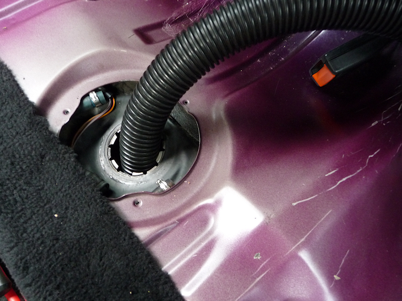

                  Da es schon sehr spät war und dunkel musste ich mir schnell was überlegen damit der Tank nicht über nacht von innen rostet. Lösung: Spiritus rein - bindet ja wunderbar das Wasser. Am Samstag musste dann aber das ganze Zeuch ja auch wieder raus mitsamt dem restlichen Rostdreck. Für was hat man einen Naßtrockensauger? Genau, zum Tankaussaugen:
Größe: 468,9 KB

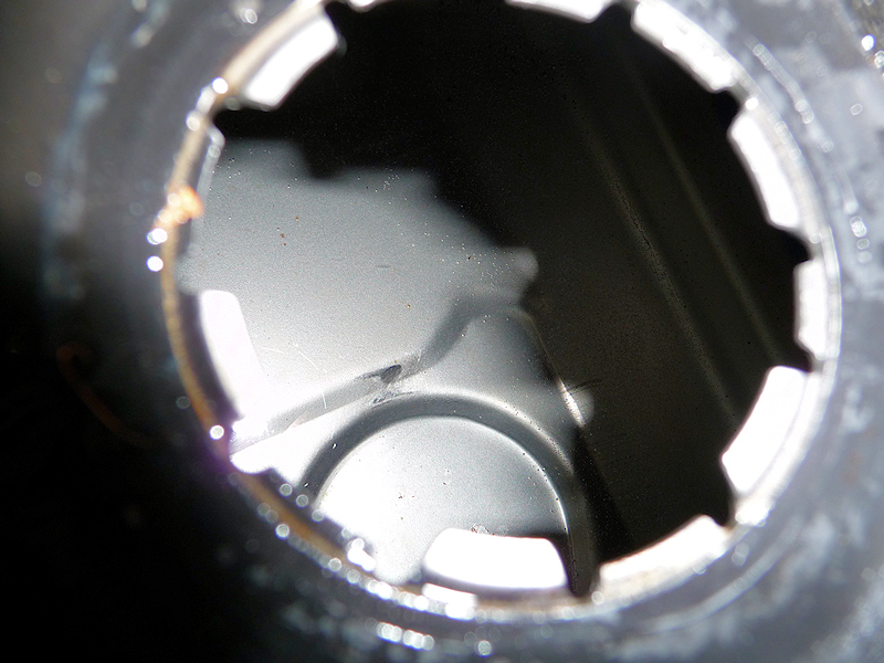

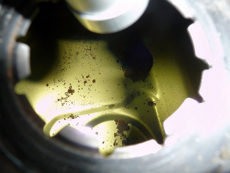

                  Nach ner halben Stunde Saugen (man will ja auf Nr. sicher gehen wenn man sich die Mühe schon macht) war ich dann völlig high von dem Spiritus in der Luft. Aber das Ergebnis war sehr zufriedenstellend, und auch der Kamera-in-Tank-Check (Bilder leider noch auf meinem Handy) meldete Rostfreiheit:
Größe: 514,4 KB
                  VFP wieder rein, neues Sieb drauf und den Sprit durch einen Kaffeefilter wieder eingefüllt (stunden später...) - läuft wieder wie ein Kätzchen und ohne Pumpengeschrei.

                          War das Sieb der VFP denn mit den Partikeln zugesetzt?

                              @Horst: Ja, das Sieb war schön zugesetzt mit kleineren Partikeln. Die sind das eigentliche Problem, die großen liegen nur faul herum...

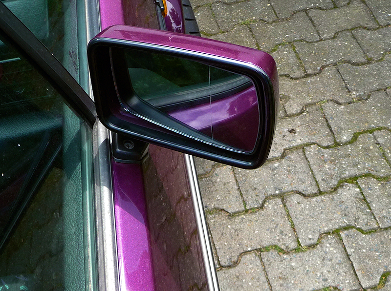

                              Rausgeflogen sind die angelaufenen Spiegelgläser. Die neuen von Hagus bieten ein größeres Blickfeld durch den asphärischen Schliff am Rand - eine Wohltat bei den winzigen Spiegeln und das Wechseln war dank Wiki kein Problem:

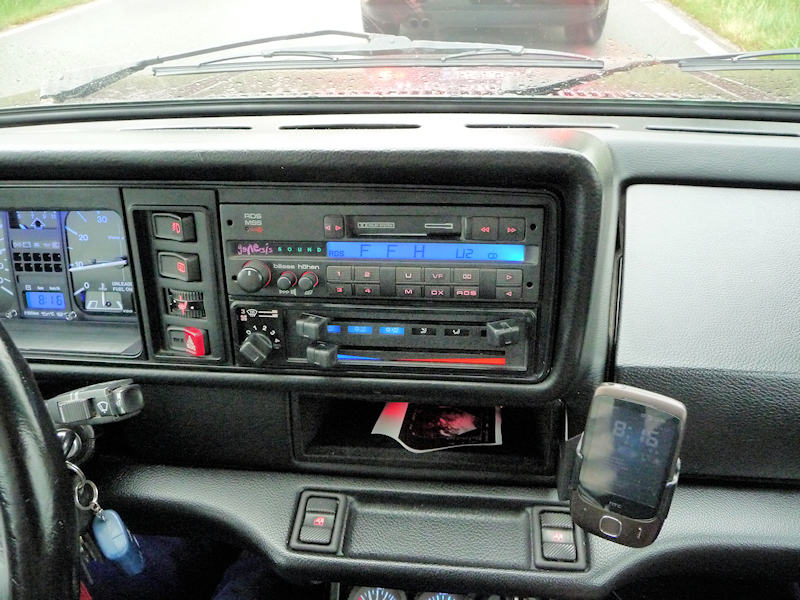

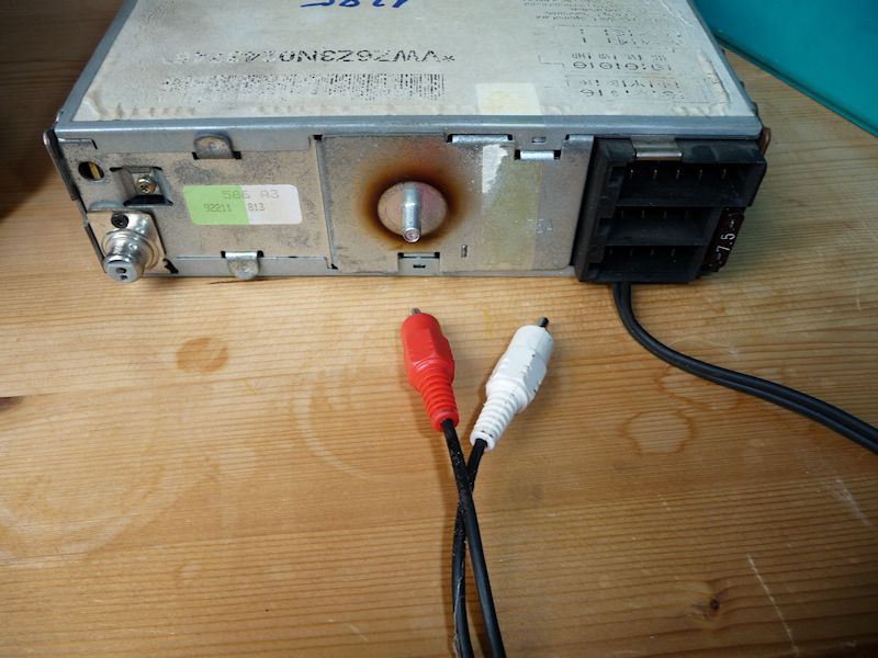

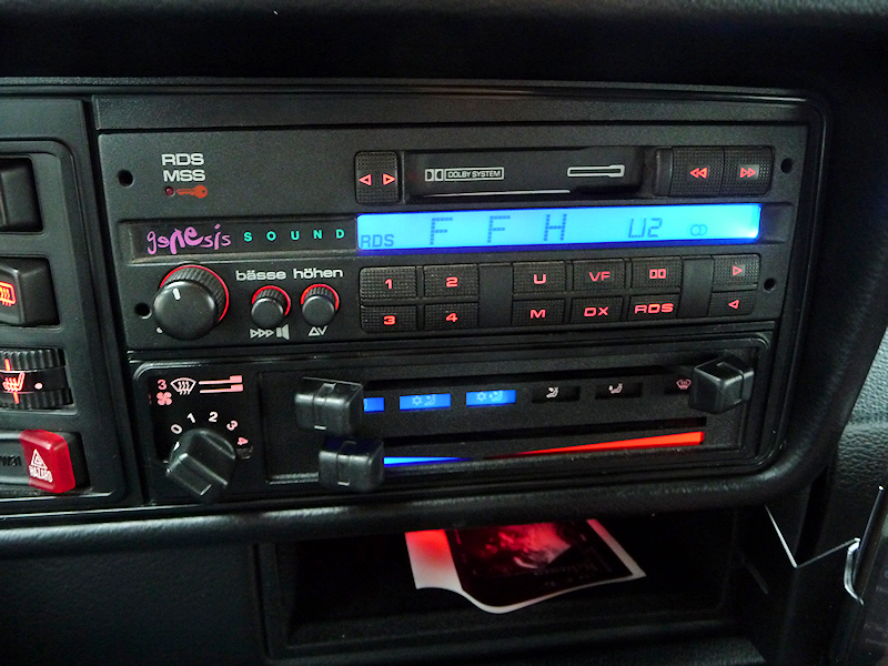

                              Tja, und da ich seit der Lackierung irgendwie im Originalteilewahn bin hat das originale Genesis-Gamma wieder Einzug gehalten. Aber getreu meinem Motto "optisch orinal, technisch gerne etwas besser" wurde das Teilchen erstmal um einen AUX-In erweitert (sitzt jetzt auf der Mittelwellentaste) und dann noch beleuchtungsmäßig "auf Linie" gebracht - klar...

                                Gefällt mir sehr gut! welche Leuchtstärken hast du für die verwendeten LEDS deines schalter, tacho und radioumbaus verwendet?
