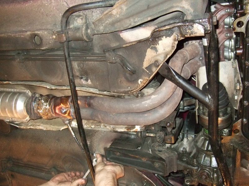

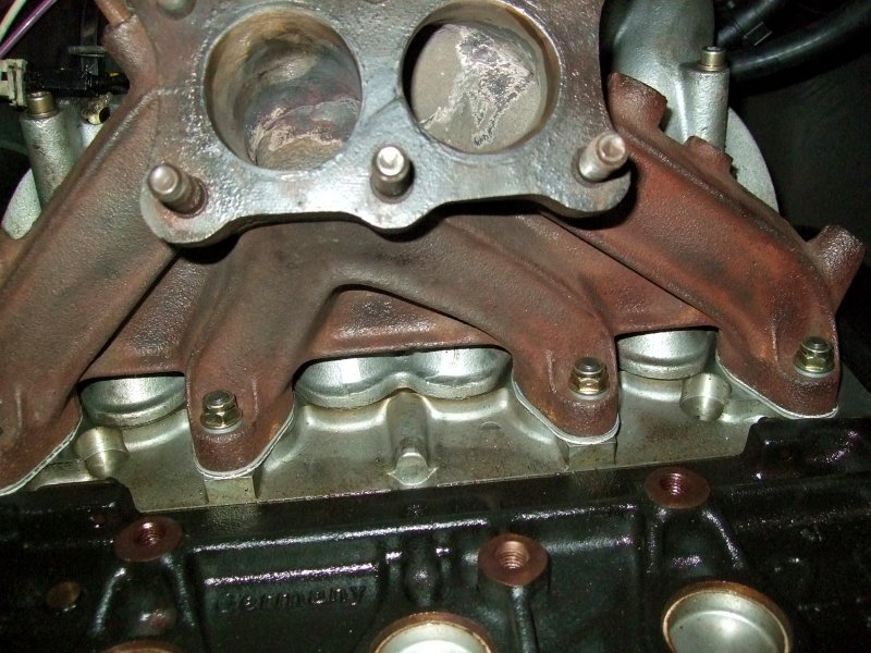

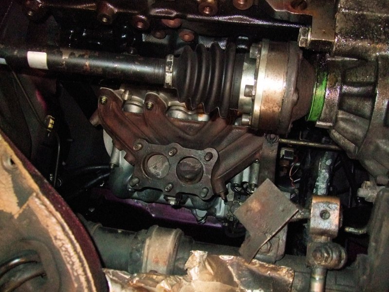

              Freitag Abend habe ich mich mit Horst getroffen zum Krümmerbolzenlotto Ergebnis: Sa früh um 1:30h hatten wir 8 Richtige! Kein Bolzen abgerissen, da fiel mir echt ein Stein vom Herzen. Ganz herzlichen dank an Horst!!!
              Raus: 2H-Krümmer und alle Bolzen
              Rein: DX-Krümmer, aufgeweitet auf max. Dichtungsgröße, Bolzen Muttern etc. natürlich alles neu
              Getriebe sifft, ich weiß

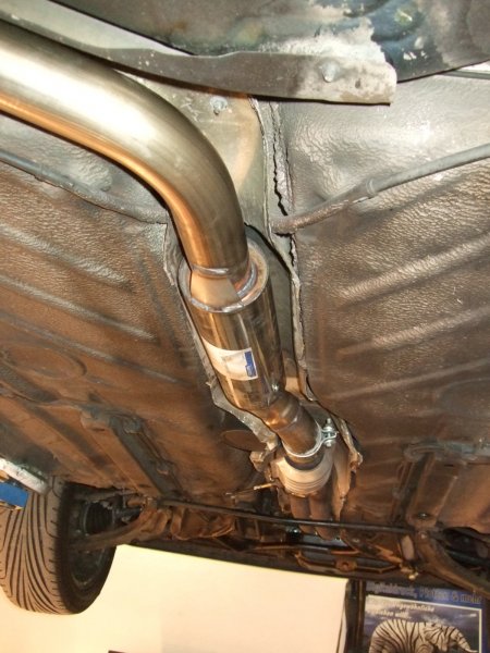

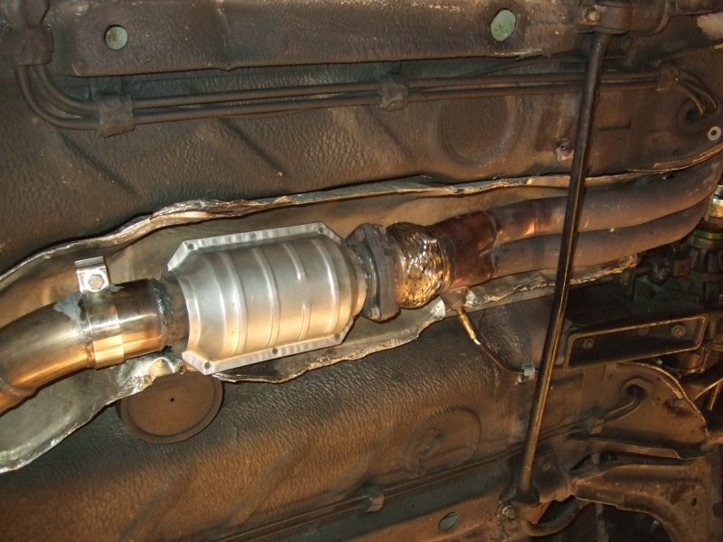

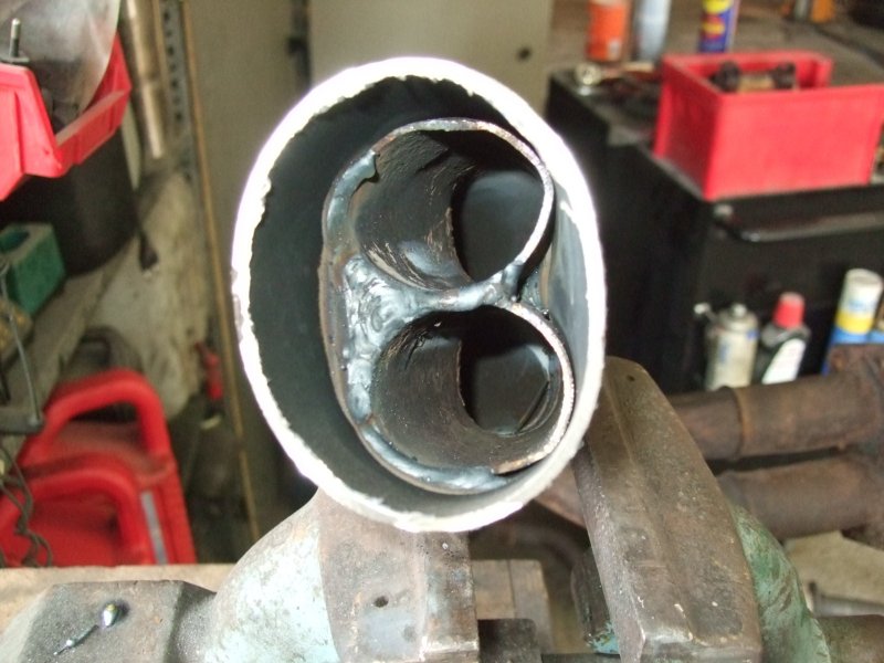

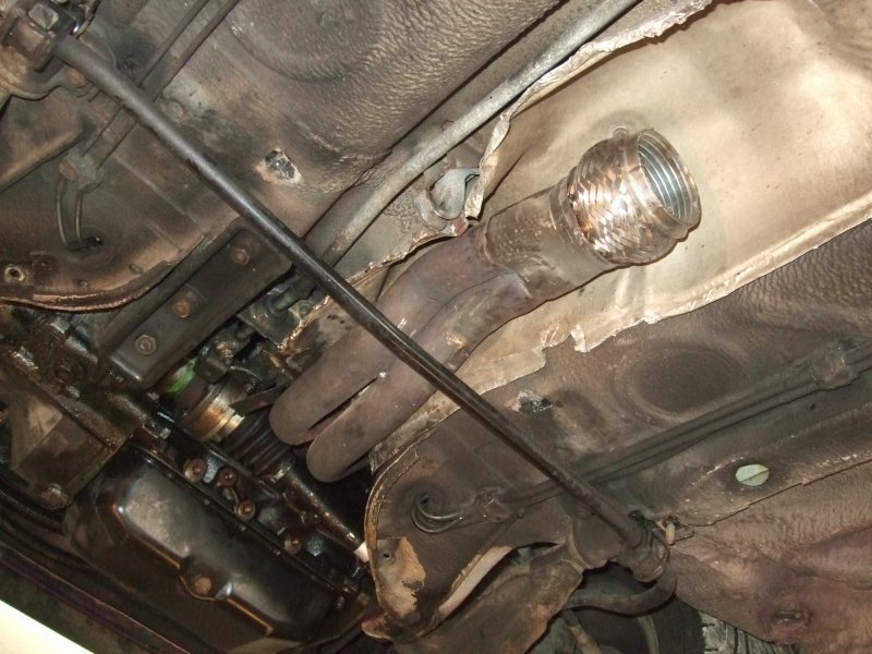

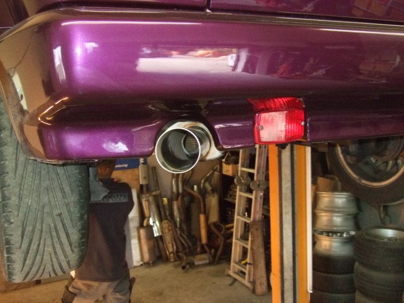

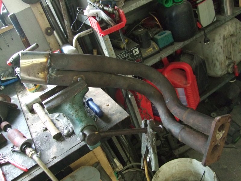

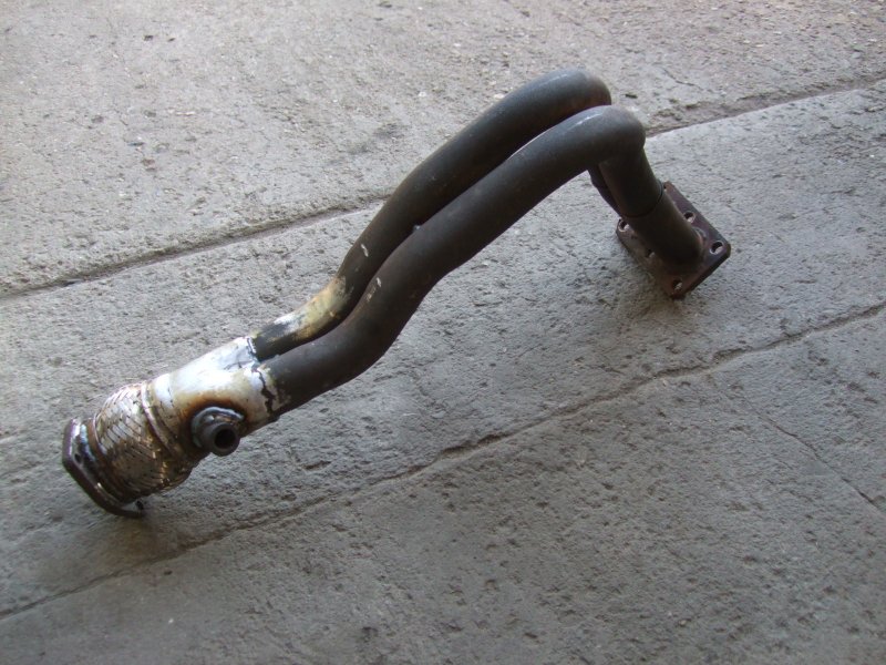

              Horst hatte mir einen Schweißer empfohlen. Was soll ich sagen, Michel ist mein neuer persönlicher Schweißgott! Um 10 Uhr angefangen, um 18 Uhr die erste Pause gemacht. Wahnsinn, so möchte ich auch mal schweißen können.
              Raus: ALLES ab Krümmer

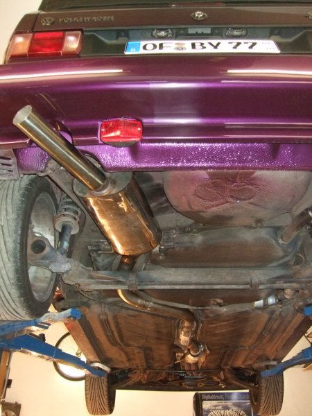

              Rein: DX-Hosenrohr mit 70mm-Eigenbausammler+Flexstück, schraubbahrer 200-Zeller mit 63,5mm-Ausgang, kpl. Bastuck Gruppe A
              Während dem Hosenrohrbau:

              Anpassen, anpassen, anpassen...

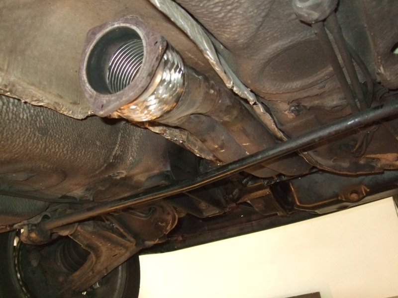

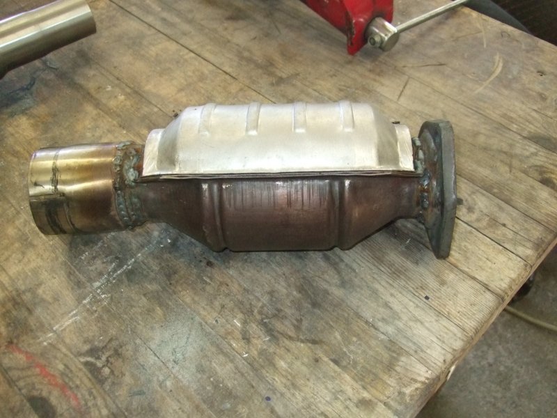

              Das fertige Hosenrohr mit 70mm-Sammler, ebenso großem Flexstück + Lambdagewinde sowie der fertig angepasste Kat:

              Und nach diesem spannenden Tag der Blick auf das "Gesamtkunstwerk":

              Tag 3 - Sonntag:
              Bei den Probeläufen am Sa Abend haben wir dann gelernt wie krass frischer Edelstahl bei Hitze arbeiten kann... Zuerst war alles perfekt ausgerichtet sodaß bei Standgas nichts geklappert hat, alle Halter gerade saßen etc. Nach den ersten paar Probefahrten haben wir dann eingesehen daß die Anlage wohl erst ein paar mal richtig warm werden muss - Ausdehnungen die in der Summe bis zu 3cm (!) in der Länge ausgemacht haben machen die Ausrichtung bei so wenig Platz zum Geduldsspiel.
              Gestern haben wir dann eine ziemlich gute Position gefunden so daß nichts mehr klapperte und auch das Endrohr der Stoßstange nicht mehr so gefährlich nahe kam. Aber ich füchte daß ich nach ein paar 100km da bestimmt nochmal ran muss. Schaumermal
              Der Motor läuft mit dieser Anlage wie ein junger Gott! Unten herum ist mehr Drehmoment zu spühren, oben herum kann ich ihn nun schnell und sauber bis 6000 U/min durchziehen. Ist ein anderer Motor auf einmal Mit der 2H-Anlage vorher war ab 4500 U/Min Schluss mit dem was man Durchzug nennen kann. Vmax habe ich noch nicht getestet. Werde ich mal machen, ist mir aber eher unwichtig. Insgesamt ist die Anlage wohl etwas überdimensioniert für einen 2E
              Der Sound ist genau so wie ich ihn haben wollte, wird aber sicher nicht jedem hier gefallen. Im Leerlauf ist die Anlage leiser wie Serie (!), beim Anlauf blubbert es leicht und im Teillastbereich so bis 4500 U/min hört man zwar daß es nicht die Originalanlage ist weil doch ein paar niedrige Frequenzen mit drinnen sind, ist aber nicht lauter wie Serie oder wenn nur ganz leicht. Bei Vollast und so ab 4500U/Min hat man dann aber einen schönen dumpfen Gruppe A-Klang.
              Alles in allem aber für eine Gruppe A sehr, sehr dezent.
