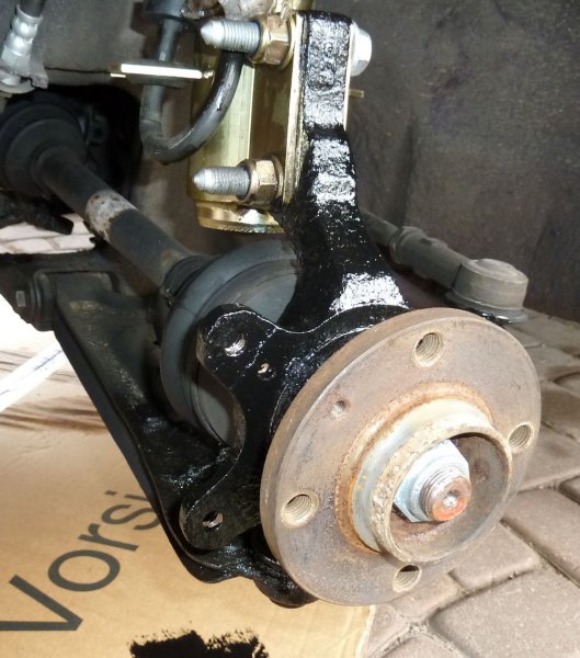

        Radlagergehäuse erst einmal von den alten Gammelblechen befreit, sauber gemacht, entrostet und mit Rostschutzfarbe konserviert:
Größe: 68,9 KB

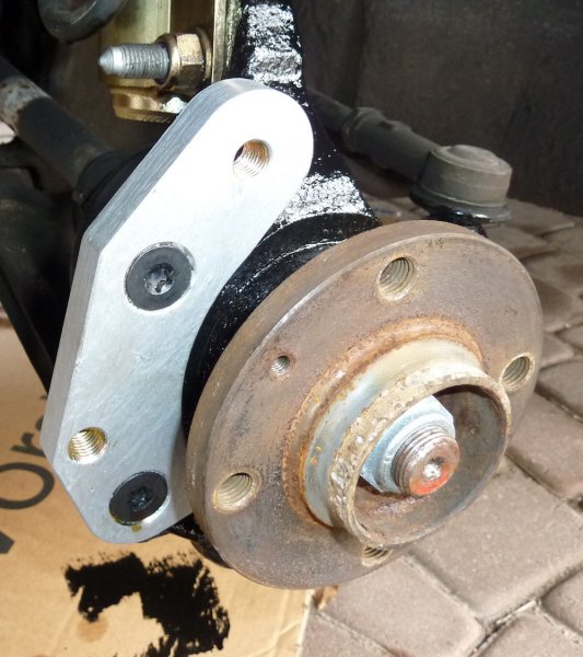

        Bremssatteladapter montiert (...man beachte die Schrauben!):
Größe: 65,4 KB

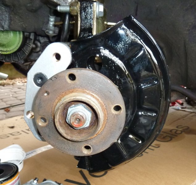

        Bleche vom Golf 2 G60 angepasst, lackiert und montiert:
Größe: 76,3 KB

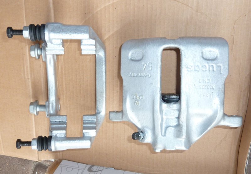

        Dann eine frisch gestrahlte, lackierte und gereppte G60-Bremse genommen...:
Größe: 67,9 KB

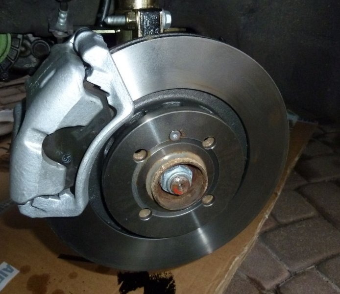

        ...und montiert:
Größe: 67,2 KB
        Voilá, fertig ist die Bremse in Pizzagröße. Sieht auf der anderen Seite überraschenderweise genauso aus ;) Die originalen Genesis BBS Felgen sind auch wieder drauf, davon habe ich aber kein Bild mehr gemacht. Es sind nun 5mm Spurplatten verbaut damit nichts schleift.

            Hallo Boris,
            hast eben auch eine ewige Baustelle.
            Wo hast du denn die Adapter her?? Die sehen sehr gut aus.
            Fred
            Classic Line mit 2.0 l 16V MKB ABF
            Warum? Weil es Spass macht
            • AW: Vorstellung '92er Genesis - Winterarbeiten Teil 1: G60 Bremse
              Die sind von Epytec. Hab sie aber nochmal lackiert damit sie die gleiche Farbe wie die Bremssättel haben.
              ->>> Golf Cabrio Wiki <<<-

                hast du den originalen halter am bremssattel für die feste Bremsleitung dran gelassen ?
                83er G1C umbau auf VR6
                  Ne, der ist weg. Der Bremsschlauch geht direkt in den Sattel.
                  Gruß Matze
                    also ein bremsschlauch mit innen und außengewinde, richtig?
                      Es wurde der originale Bremsschlauch verwendet.
                      Gruß Matze
                        hm, ok da weiß ich bescheid
                          @onestone:
                          Alles fein.
                          Aber diese viel zu langen Schrauben zwischen Radlagergehäuse und Federbein lassen mich schaudern. Solche langen Gewinde läßt man an so einer schmutzempfindlichen Stelle nicht so. Ein bis zwei Gewindegänge wären normal.
                          Sind da eigentlich keine Excenterschrauben mehr verbaut?
                          Gruß André
                            @onestone:
                            Alles fein.
                            Gruß André
                              Da hast Du recht, ich hatte leider keine kürzeren bekommen in 10.9 beim Fahrwerkseinbau (sind bei VW entfallen). Exzenterschrauben sind da keine mehr drin, das Fahrwerk hat unten Langlöcher (bzw. "Querlöcher") sodaß Exzenterschrauben hier keinen Effekt mehr hätten.
                              Mal schauen, etweder flexe ich die mal ab oder ich mach erstmal das Gewindeschutzspray vom Fahrwerk mit drauf.
                                Meines Wissens sind seit neustem sogar die Exzenterschrauben bei VW entfallen! Ich hab beim meinem Gewinde auch keine Exzenterschrauben drin!
