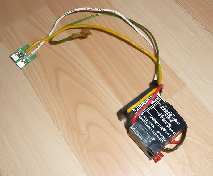

                    Soa, und da waren sie wieder... Alte Systeme - alte Probleme:
                    Welchser Genesisfahrer kennt es nicht, das latente Pfeifen der Lima aus den Lautsprechern wenn der Motor läuft, mal leiser mal lauter, besonders wenn das Licht an ist. Hat mich schlagartig wieder an die Anfangszeit erinnert
                    Aber diesmal lasse ich mich nicht länger pisaken. Da das Pfeifen erst im "Verstärker" (...wenn man das Platinchen in den Subs überhaupt so nennen kann...) dazu kommt lag die Lösung sehr nahe:
Größe: 86,5 KB
                    Das Teil statt der der normalen Zusatzsicherung an der ZE reingeklippst und weg sind sie, die pfeifenden Geister

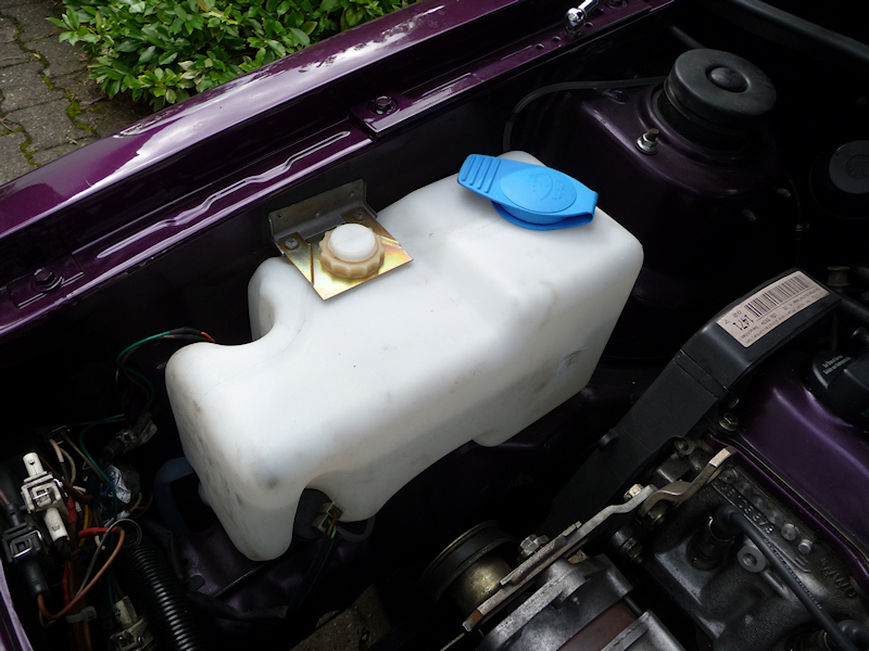

                      Mal wieder was neues - naja fast...
                      Bei der Neulackierung hatte ich gleich die Kappen für die Scheinwerferreinigungsanlage mit lackieren lassen und verbaut. Den großen Waschbehälter hatte ich auch schon länger drin. Gestern bin ich endlich mal dazu gekommen die Elektrik fertig zu stellen - damit ist die SRA endlich komplett!
                      Hier mal Schritt für Schritt:
                      1. Großer Wischwaschbehälter mit beiden Pumpen:
                      Die Halterung ist mit Sikaflex geklebt. Ich wollte nichts schweißen sonst hätte ich auch die Hohlraumversiegelung wieder erneuern müssen usw. Der Behälter braucht eigentlich garkeine Halterung da er unten so geformt ist daß er genau auf den Träger passt. Die Halterung stellt eigentlich nur sicher daß der Behälter nicht verrutscht:

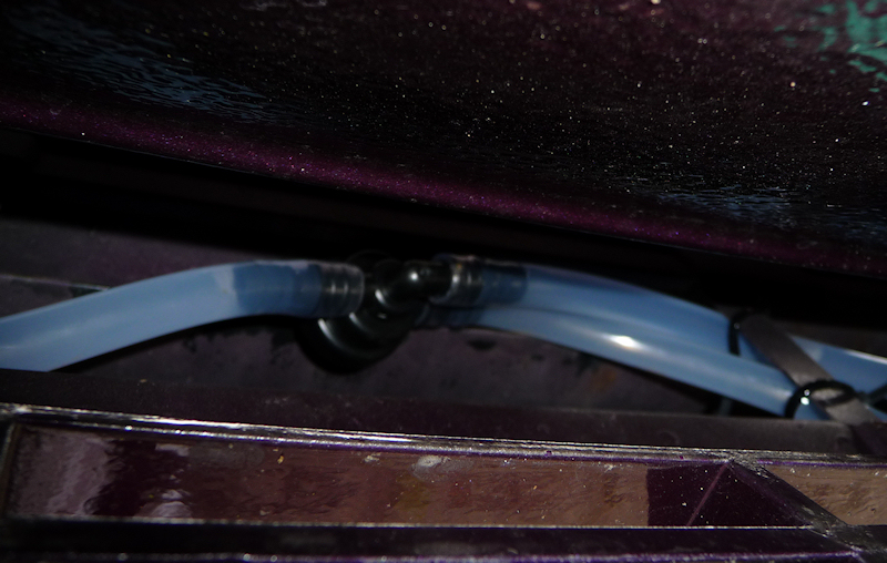

                      2. Stauventil + Schläuche:
                      Die Schläuche von VW haben mir nicht gefallen - sehen aus wie gelbe Gartenschläuche! Geht garnicht. Daher habe ich lieber schön transparente aus nem Tiergeschäft (Aquariumzubehör) genommen. Statt dem Stauventil hatte ich zuerst ein normales T-Stück verbaut - damit siffen aber die Düsen ständig und alle paar Tage ist das Wasser alle. Also doch lieber das Stauventil nehmen ^^ Sitzt in der Stoßtange mittig:
Größe: 359,8 KB

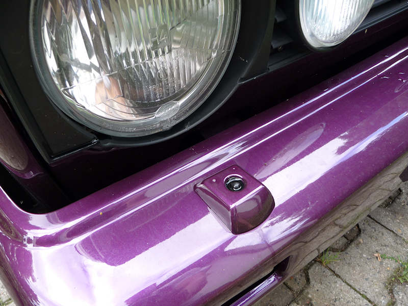

                      3. Düsen und Kappen:
                      Man muss zwei passgenaue Löcher in die Stoßstange bohren, die Düsen selbst haben ein Gewinde dran. Auch in den Metallträger darunter musste ich passende Aussparungen reinflexen. Ist aber eigentlich kein Akt wenn man eh alles zum Lackieren zerlegt hat:
Größe: 593,3 KB

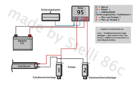

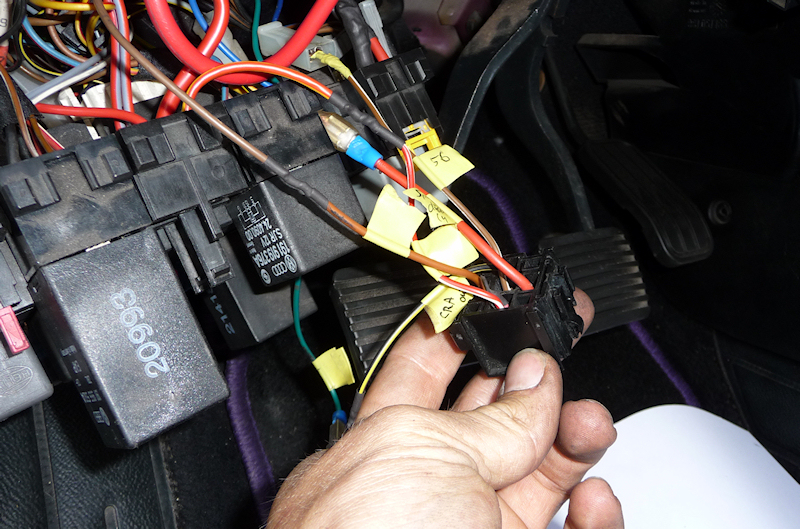

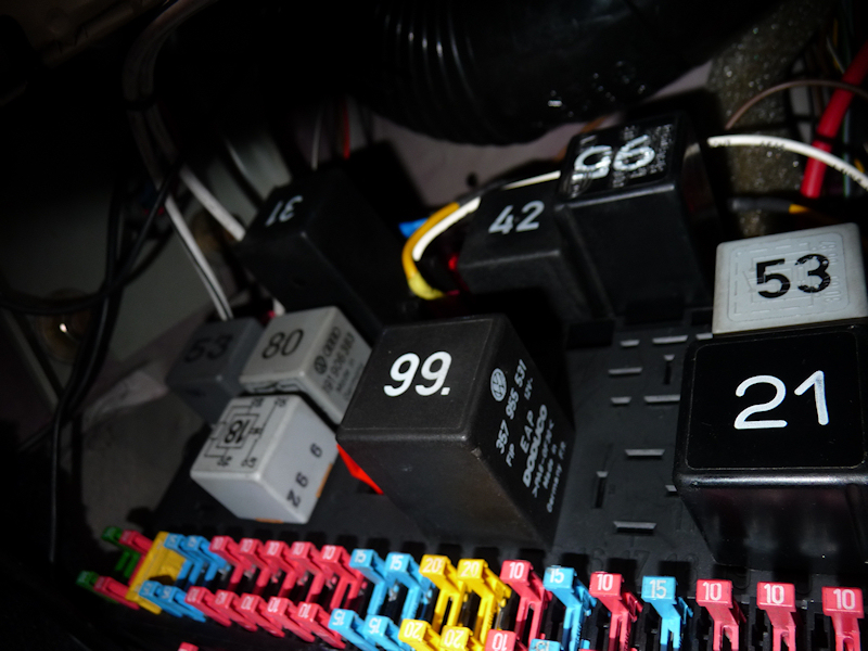

                      4. Elektrik und Verkabelung:
                      Die Verkabelung ist sehr einfach. Einmal Masse an die neue Pumpe (habe ich bei mir vom Scheinwerfer der ja direkt daneben sitzt abgenommen), und die andere Leitung der Pumpe wird entlang des Lichtkabelbaums bis in den Innenraum zur Zentralelektrik gelegt.
                      Zuerst wollte ich statt des originalen 95er Relais zwei einfache 18er Relais nehmen da man die auf jedem Schrotti Zuhauf bekommt, wohingegen das 95er satte EUR 74,- bei VW kostet. Naja, aber original ist halt original und letzte Woche bin ich bei eBay fündig geworden - für 11,99 inkl. Porto. Originalteilherz was willst Du mehr !
                      Außerdem ist das 95er auch noch zeitgesteuert, d.h.es verhält sich so: "Wenn Licht an UND Scheinbenwaschanlage betätigt wird DANN gib +12V für 1 Sek. an SRA-Pumpe". Die zeitliche Begrenzung auf 1 Sek. hätte man mit zwei 18er Relais nicht. Jaja, Detailfrickelei, I know but i like it

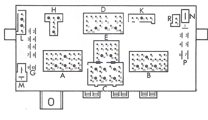

                      Das tolle beim Verkabeln des 95er Relais: ALLE notwendigen Kontakte dazu befinden sich bereits an der ZE (P- und G-Kontakte)! Man muss keinerlei zusätzliche Kabel verlegen um an irgendwelche Signale zu kommen. Insgesamt sind 5 Pins am Relaishalter zu belegen:
                      - 31: Masse, direkt am Massestern neben der ZE
                      - 30: Dauer+, habe ich mit 10A abgesichert und dann an P-Kontakt
                      - 56: Abblendlicht an G8
                      - S: Betätigungskontakt der Scheibenspritzdüsen, liegt an G10 an
                      - P: kommt an das Kabel das zur SRA-Pumpe am Wasserbehälter geht
                      Dank Wiki ist der Anschluss kein Problem: http://www.golfcabrio.de/index.php?id=234

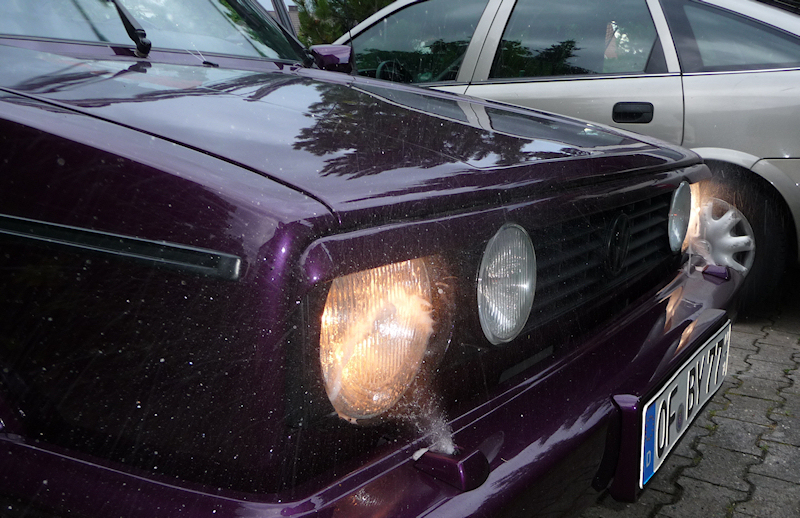

                      5. Und Action!
                      Tja, und so sieht dann das Ergebnis aus
Größe: 486,1 KB
                      P.S.: Quelle vom Schaltbild inkl. gutem SRA-Artikel für den Polo: http://www.polotreff.de/forum/t/181915

                        Und das beste daran ist, die Düsen und die Pumpen haben echt Druck, da geht so ziemlich alles von den Scheinwerfern runter... Da kommt ordentlich was raus...
                        Gruß Matze
