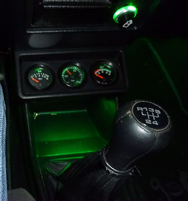

    So, was ist noch so passiert in der Winterpause?

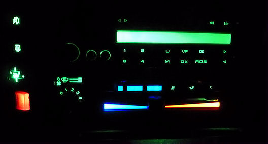

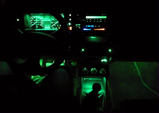

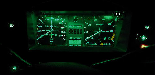

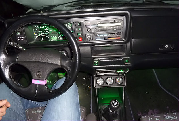

    Meine Innenbeleuchtung musste weichen. Jawol, und zwar komplett. Ich mochte das blau/rot im Golf 4-Style zwar echt gerne, aber nach den vielen Jahren habe ich mich irgendwie satt gesehen. Und da moderne Autos keine grüne Innenbeleuchtung haben und das kultige Grün schon wieder selten geworden ist ging ich also wieder zurück auf original. Naja, fast - denn grüne LEDs leuchten dann doch mit zeitgemäßer Power gegenüber der Funzelleuchtstärke der originalen Schalterbeleuchtung.
    Leider gibt meine Kamera das Ambiente im Dunkeln nicht annähernd so schon wieder wie es wirklich aussieht, aber man bekommt einen Eindruck:

    Besonders gefällt mir die Kilamheizungsblende. Die leuchtet dreifarbig dank im Innern aufgetrennter Lichtleiter. Ach ja, und neue VDOs gabs auch, auch hier wieder back 2 original (bis auf eines, aber dazu später mehr):

    • Gefällt mir echt gut, mit dem grün in LED. Könnte ich mir auch gut
      bei mir vorstellen, meine VDO sind ja schon so von Dir gemacht ;)

      • AW: Vorstellung '92er Genesis - Winterarbeiten Teil 2: Innenbeleuchtung back 2 original - fast ;)
        @Onestone,
        gratuliere zu der neuen grünen Instrumenten-, Schalter- und Tachobeleuchtung. Das passt doch besser zu einem Fahrzeug dieser Generation. Selbst nach den Fotos hast Du eine schöne, gleichmäßige Ausleichtung des KI.
        Gruß Hartmuth

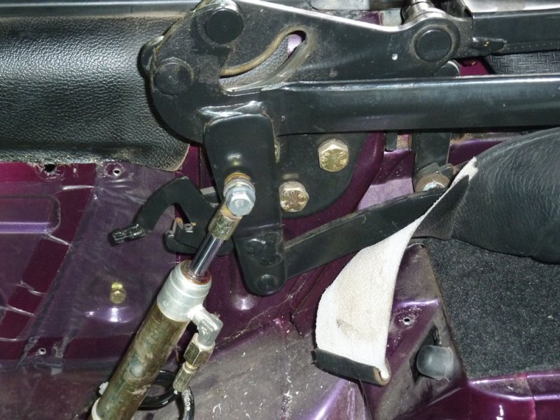

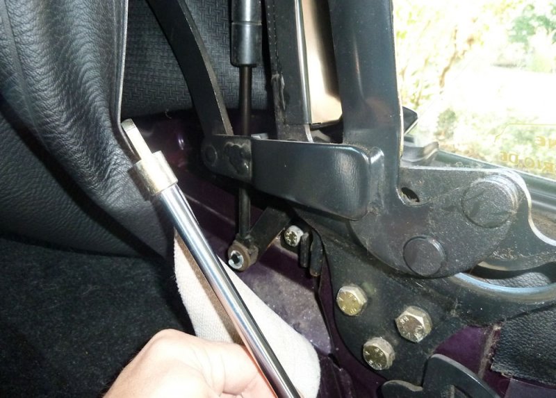

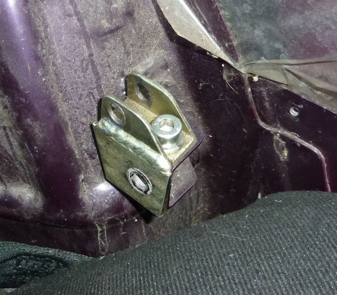

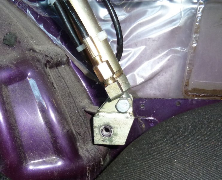

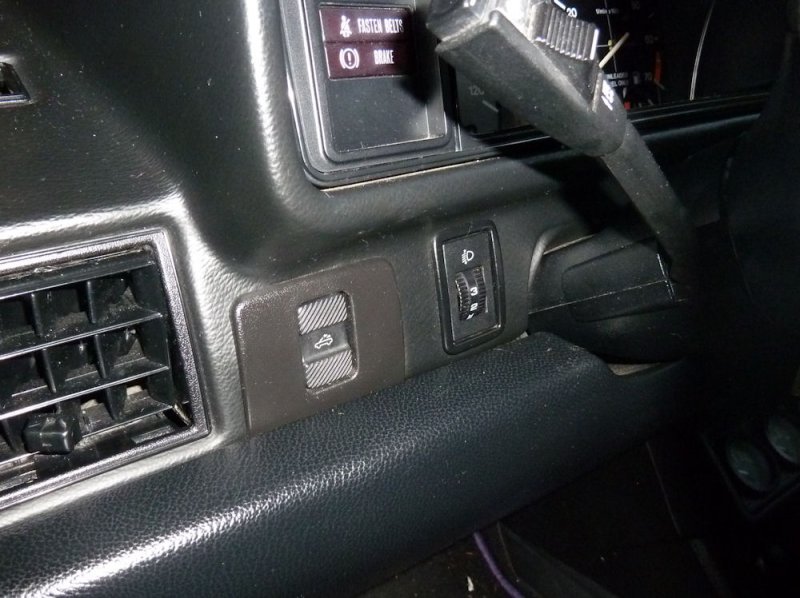

                          Eigentlich wollte ich hier einen schönen Bericht über meine E-Verdecknachrüstung schreiben. Ich hatte von Borts das Nachrüstset gekauft und über den Winter verbaut, hier ein paar Bilder:

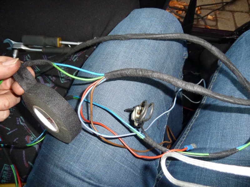

                          Wie man auf den Bildern sieht habe ich auch noch den Kabelbaum erneuert und neu gewickelt, fast wie neu hinterher das schöne Stück. Bei den ersten Tests stelle ich schon fest daß sich die unteren Aufnahmen der Dämpfer verbiegen, sind halt ab Werk nicht für diese Belastung ausgelegt. Also noch dicke Haltebleche angefertigt die die Aufnahmen der Rückbanklehne mit der Gurtschlosschraube verbinden (leider kein Bild davon gemacht), erstes Problem gelöst. Bei der Saisonauftaksausfahrt stellte sich dann heraus daß beide Dämpfer lecken :( Also habe ich alles wieder ausgebaut (bis auf die Elektrik) und fahre jetzt wieder mit manuellem Verdeck. Mal schauen wann ich da nochmal heran gehe da ich die Dämpfer erst überholen lassen muss. Wird aber frühestens was in der nächsten Winterpause, vorher habe ich andere Sachen auf dem Plan.
