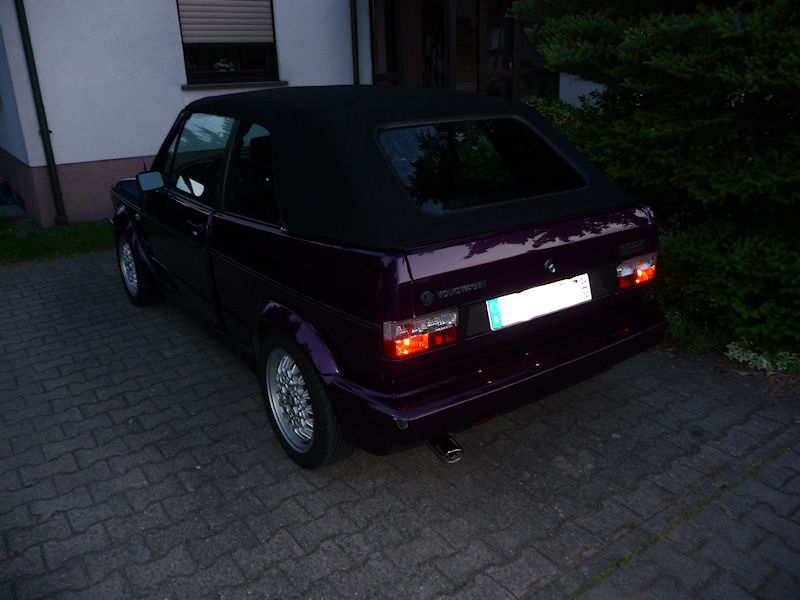

    Sooo, nachdem ich hier in diesem Forum schon viel Hilfe und Anregungen bekommen habe, wird es Zeit daß ich mich und mein Cabby endlich mal vorstelle.
    Zu mir:
    Grad 32 geworden, Hesse & Äpplerkind Informatik studiert, u.a. ein Jahr in Stockholm gewohnt und jetzt Techie bei der Deutschen Flugsicherung.
    Aber hier natürlich viel interessanter - mein Cabby:
    Tja, wo soll ich da anfangen, Cabby und ich haben schon so einiges zusammen erlebt Ich versuchs mal chronologisch:
    - 2002: Gekauft von nem etwas "windigen" Autohändler. Nur ein Vorbesitzer im Brief und nur 52 TKM drauf, lief bombastisch und sah optisch top aus. Absolut unverbastelt und Unfallfrei - wie mir damals versichert wurde. Die Genesisiaufkleber seien beim Polieren leider abgegangen... Hab grad nochmal den Kaufvertrag raus gesucht - 4800 EUR hab ich damals bezahlt... Man muss dazu sagen, daß ich damals noch nie größer was an Autos geschraubt hatte außer mal ne Stoßstange oder ne Glühbirne zu wechseln.
    Naja, irgendwann taten sich dann so ein paar Kleinigkeiten auf die man erst später findet - wie z.B. ne Lackierkante im Backofen, ein verwaistes dickes Stromkabel unterm Teppich oder ziemlich schnell kaputte Domlager. Heute zweifle ich etwas daran daß der km-Stand damals original war.
    - Ende 2003: Lernte ich einen sehr netten Schrauber aus GB kennen, der sich den Wagen mal genauer vornahm und von mir den Auftrag bekam ihn fit für ein Jahr Schweden zu machen ! Und dann gings los:
    Krümmer undicht weil einer der Stehbolzen abgerissen war Also Zylinderkopf runter, ausbohren, neues Gewinde rein schneiden. Dabei gleich Zylinderkopf-, Ventildeckel- und Krümmerdichtung neu gemacht. Motorlager waren aber damals noch top. Dann gleich noch Zahnriemen / Spannrolle / Keilriemen neu gemacht, Bremsscheiben + Backen + Kupplung + Domlager und ein paar Kleinigkeiten -> kurzum alle Verschleißteile.
    - 2004/2005: Ging ich für etwas über ein Jahr nach Stockholm - inkl. Cabby natürlich. 2000km hin, dort in dem Jahr gut 15 TKM gefahren und wieder 2000 km zurück Von -30 bis + 30 Grad und 1,50m Schnee hats alle Wetterlagen miterlebt !
    - 2005-2008: Alltagsauto für meine pferdebesitzende Freundin. Wurde dabei teilweise richtig geschunden (Feldwege, Futtersäcke holen etc.) und hat so 20-30 TKM pro Jahr schrubben müssen:(.
    Zwischenzeitlich gabs neue Stoßdämpfer, die Führung des Kupplungsseils ist mal vom Pedalkäfig abgebrochen (das Professorium aus ner dicken Unterlegscheibe und Karosseriespachtel hält übrigens bis heute und die Kupplung tritt sich besser als sie es vorher jemals mit dieser bescheuerten Führung tat ) Wieviele Kupplungssteile ich bis dahin zerfetzt habe will ich garnicht wissen, aber eins pro Jahr wars mindestens.
    - August 2008: Mittlerweile bei Tachostand 158 TKM angekommen - sprich seit Kauf gut 100TKM selbst gefahren. Wir haben seitdem ein neues Auto und ich habe beschlossen mein Cabby komplett zu restaurieren. Seitdem bekam es u.a. neue Antriebswellen, alle Radlager neu und ein neues Tankrohr.
    So in etwa bis heute - diverse übliche Kleinigkeiten hab ich mal weg gelassen. Zwischenzeitlich wurden mal diverse Verbesserungen eingebaut (dazu unten mehr). Seit Herbst letzten Jahres bin ich also am Aufarbeiten - übern Winter wars abgemeldet und ist ab jetzt als Saisonwagen von Apr. bis Okt. auf der Straße.

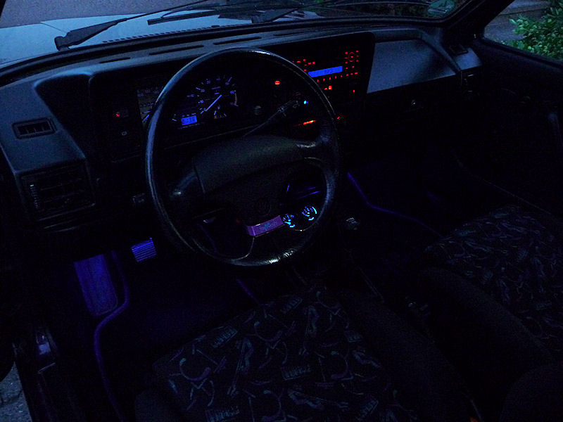

    - Interieur komplett auf Blau/Rote beleuchtung umgebaut
    - Dezente Fußraumbeleuchtung und Handschuhfachlicht

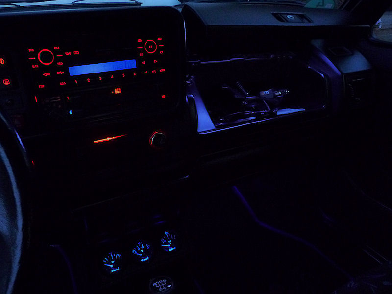

    - Rundinstrumente in der Mittelkonsole nachgerüstet (Öldruck, Öltemp. + Spannung) inkl. Blau-Umbau
    - Gamma 5 Radio aus Golf 4 (blau/rot und so...)
    - Blaupunkt Bluetooth-Interface (als Freisprecheinrichtung, MP3-Player und A2DP streaming)

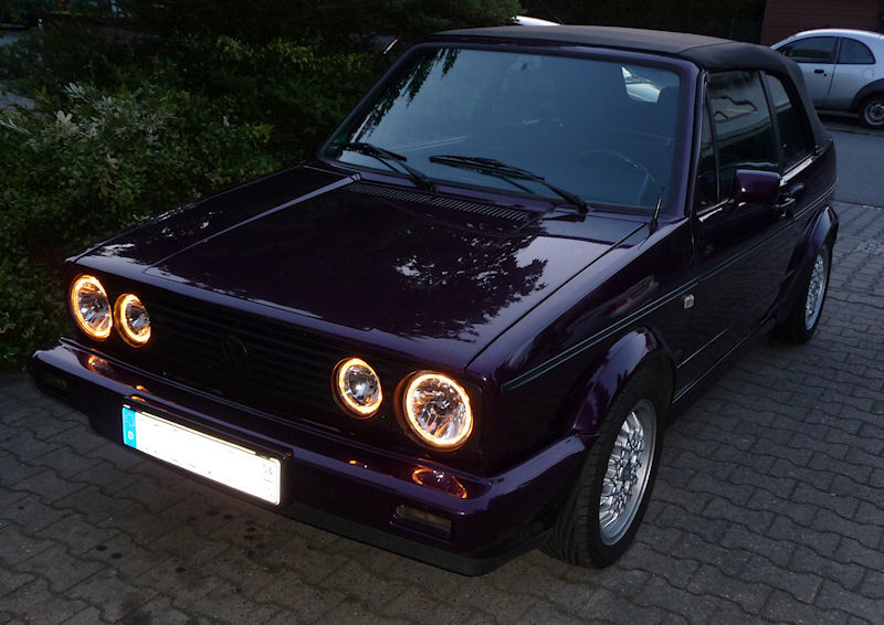

    - Klarglasscheinwerfer Angel Eyes und Relaisumbau (übrigens einer der besten Verbesserungen an diesem Auto - seitdem hab ich mich nachts nie wieder gefragt ob das Licht überhaupt an ist...)

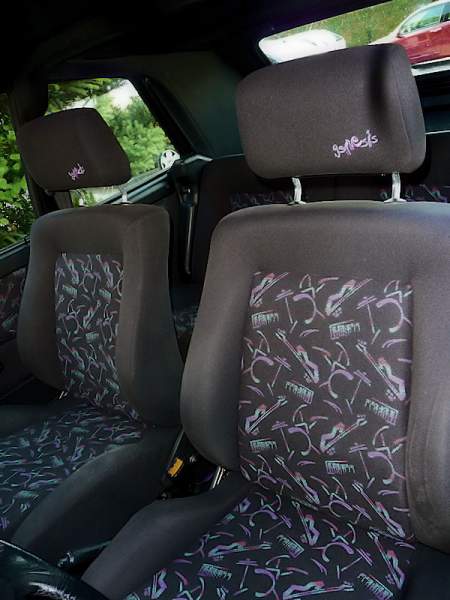

    - Sitze und Rückbank zerlegt, neu aufgepolstert, Bezüge mehrmals gewaschen, wieder neu bezogen und stellenweise nachgefärbt (erkannte man garnicht wieder als die 17 Jahre Dreck mal draußen waren...)

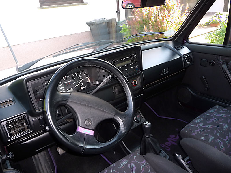

    - Teppich gereinigt und alle Türkannten neu genäht
    - alle Kunststoffteile entkratzt, nachgefärbt und aufgearbeitet

    Ach ja, die Sitze sind auf den Bildern nur gereinigt, aber die hellen Stellen noch nicht nachgefärbt. Sieht mittlerweile wieder wie neu aus. Und hier liegt noch ein Satz originale ungebrauchte (!) Genesis Fußmatten - leider aus nem Polo - da war die Fahrerseitenfußmatte etwas größer. Werde ich auch demnächst mal anpassen lassen. Solange tuns die Repros

            Man man, so ein wunderschönes Auto und dann der Klarglasschrott!?! Sorry,nich böse sein aber das verhagelt echt die schöne Optik...
              AW: '92er Genesis &amp; Ich
              ...tja, über Geschmack lässt sich ja bekanntlich streiten. Ich bin z.B. absoluter Fadenkreuzscheinwerferhasser !

                sehr schönes Cabrio besonders die Innenbeleuchtung is einfach nur klasse, kannst du sagen wie lange du ungefähr dafür gebraucht hast alle Lämpchen zu wechseln bzw. zu ersetzten?
                Und kannst du mir sagen wo du deinen Grill und die Scheinwerfer her hast?
                Liebe Grüße un noch viel Spaß damit
                Hansi
                • #9
                  Hmm, also bestimmt so zwei Tage gemütlich würd ich sagen. Halt alle Schalter ausbauen, Tacho ausbauen, alles umlöten, alles wieder einbauen. Die Fußraumbeleuchtung und die Handschuhfachbeleuchtung sind übrigens so 30cm SMD-LED-Leisten aus Fernost - selbstklebend und auch nur dezent leuchtend. Sieht aber in Wirklichkeit bei Dunkelheit echt besser aus als auf den Bildern.
                  Die Scheinwerfer sind von InPro, der Grill ist original ! War beim Genesis original so.

                    Also der Innenraum sieht ja echt super aus. Wie "entkratzt" man Kunststoffteile und was hast Du zum Nachfärben und Aufarbeiten benutzt? Ich will auch so ein glänzendes Armaturenbrett.

                          @Didaa: "Entkratzt" hab ich vorallem die Fensterkurbeln und die Doorborads vorne, sahen schlimm aus. Die werden dabei ganz leicht geschliffen (mit 600er Papier oder mehr), man darfs halt nicht übertreiben sonst ist die originale Riffelung im A... Danach hab ich die mit so nem speziellen Stoßstangenzeugs in 3-4 Schichten wieder neu eingefärbt. Das Armaturenbrett war noch recht gut intakt. Hab ich gründlich gereinigt und dann mit so ner Tiefenpfelge von Sonax zwei mal beschichtet und dann aufpoliert, seitdem isses so schön geblieben.
