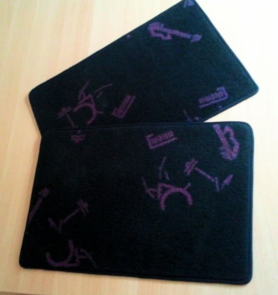

    So, pünktlich zum JT mal wieder ein neues Genesis Goodie:
Größe: 42,5 KB
    Sind die kleinen Originalfußmatten für hinten, dürften wohl recht selten sein ;)
    ->>> Golf Cabrio Wiki <<<-
    • AW: Vorstellung: '92er Genesis - Jetzt mit GLI Shiftlight
      und waren bestimmt arsch teuer
      Dieser Beitrag wurde 48 mal editiert, zum letzten Mal von KidMarv: 22.06.2011 20:09.
        Geht so - waren bei eBay als Renault 19-Fußmatten drin, per Zufall entdeckt

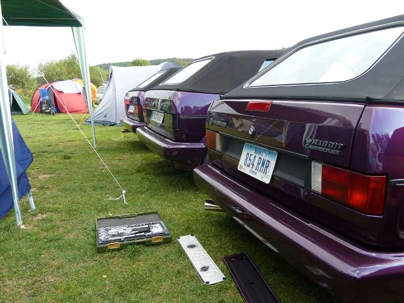

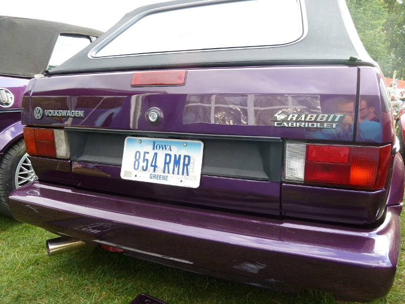

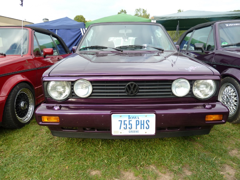

                  Ein paar Bilder vom JT dieses Jahr - als Ami verkleidet mit orig. US Nummernschildhaltern vorne und hinten, "US-Rülis" und echten US-Kennzeichen:

                  Musste einfach mal sein nachdem ich schon so viele US-Teile verbaut hab ;)
                  Die Rülis gefallen mir sogar so gut daß ich sie wahrscheinlich bis zum Winter erstmal drauf lassen werde bevor ich sie wieder rücktausche.

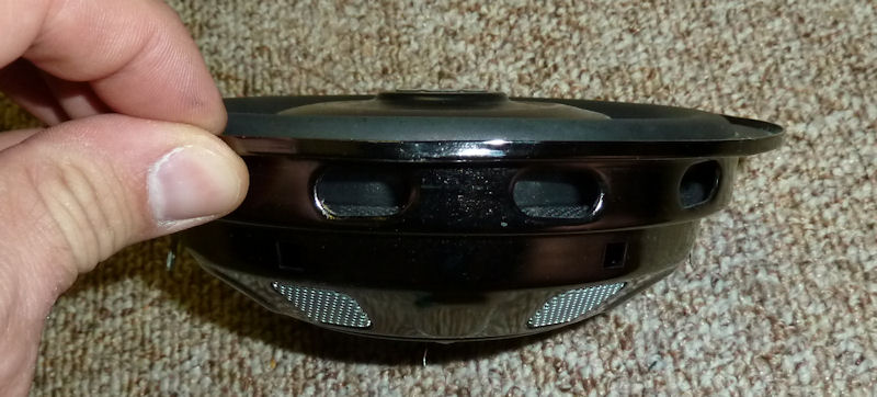

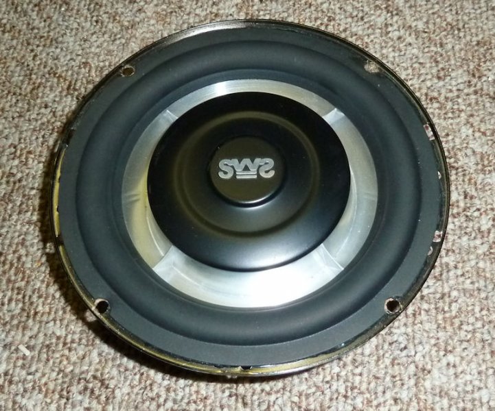

                  Hier mal zwei Bilder von den Teilchen:
Größe: 104,0 KB
ID: 1591199Klicke auf die Grafik für eine vergrößerte Ansicht
Größe: 69,7 KB
                  Sind wirklich super flach gebaut, je 16cm im Durchmesser.

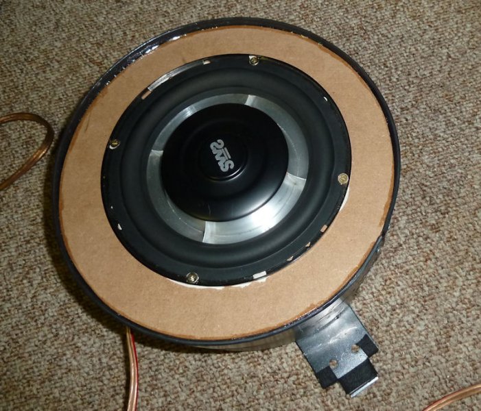

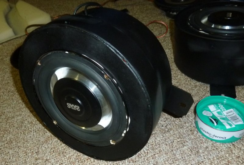

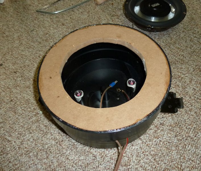

                  Als erstes habe ich mir dann ein Gehäuseprototyp gebaut. Da jedes Kubikzentimeterchen Volumen kostbar war habe ich ein Genesis Sub-Gehäuseunterteil genommen und mit Epoxidkleber um den Rand herum eine stabile Kunstsoffleiste laminiert. Damit gewinnt man etwa 2 cm in der Tiefe die man benötigt um eine stabile MDF-Platte als Träger für die Subwoofer einsetzen zu können. Auerdem nimmt so die Einbautiefe der Subwoofer so gut wie nichts mehr vom Volumen weg. Das ganze sah dann so aus:
Größe: 107,8 KB
ID: 1591201Klicke auf die Grafik für eine vergrößerte Ansicht
Größe: 104,2 KB
                  Als erstes hatte ich den Ausgang des Hörnchens (...im innern des Genesis Subs ist orig. ein Hörnchengang mit einer Öffnung an der Gehäuseseite) offen gelassen um zu testen wie sich dieser Sub in einem Hörnchengehäuse verhält. Das Ergebnis was eher eine Katastrophe... Bass - welche Bass? Und außerdem war das Gehäuse an einigen Stellen undicht.

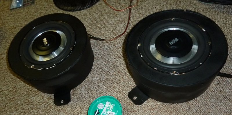

                  Im nächsten Schritt habe ich dann den Hörnchenausgang dicht verschlossen und Hörnchengang im Innern geöffnet sodaß ein normales geschlossenes Gehäuse entstand - so wie auch Datenblatt empfohlen. Außerdem das Gehäuse nochmal überall gut abgedichtet. Es lohnt sich auf Herstellerempfehlungen zu hören Richtig schöner satter Bass, gut einstellbar mit der Helix Endstufe.

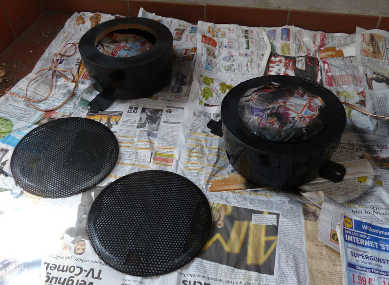

                  Next step war also Herstellung der Originaloptik Dazu erstmal das MDF schwarz lackieren damit man später durch die Gitter nichts helles durch sieht:

                  Das sah dann so aus, fast zu schön um sie zu verstecken

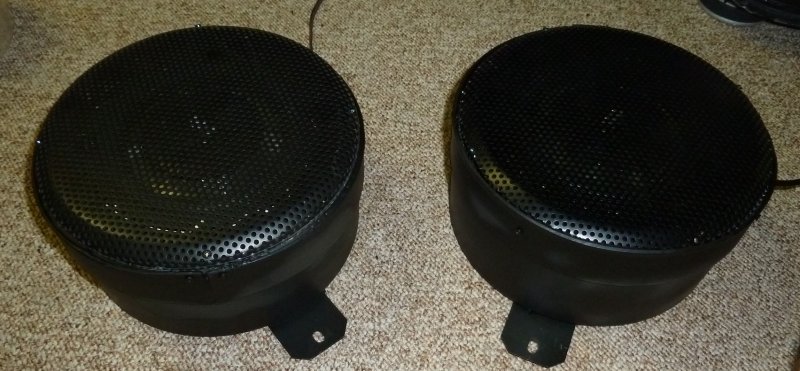

                  Aber was muss, das muss:
Größe: 74,4 KB

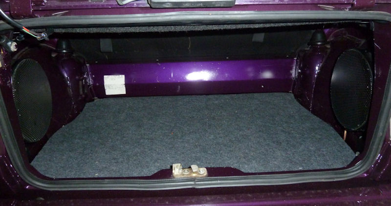

                  Eingebaut sind sie eigentlich nicht von den Originalen zu unterscheiden, nur da ging mir die Kamerabatterie alle. Bild im eingebauten Zustand liefere ich noch nach.
                  Das Ergebnis gefällt mir von Klang und Leistung sehr gut. Sicherlich kann man einen Bassausbau viel optimaler gestalten wenn man genug Platz hat, aber unter den Vorgaben übertrifft diese Lösung die Originale um Längen in jeder Hinsicht möchte ich behaupten :yeah:

                    So, kleine Nachlieferung im eingebauten Zustand:
Größe: 68,6 KB
                    ...(optisch) laaangweilig, oder 8) ?
