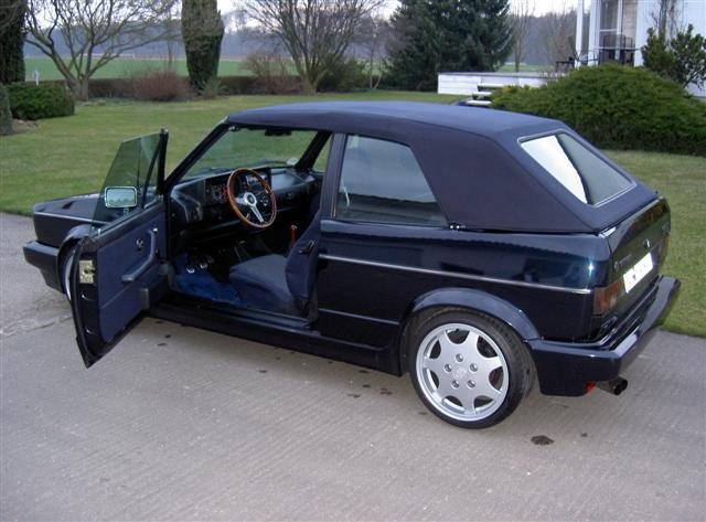

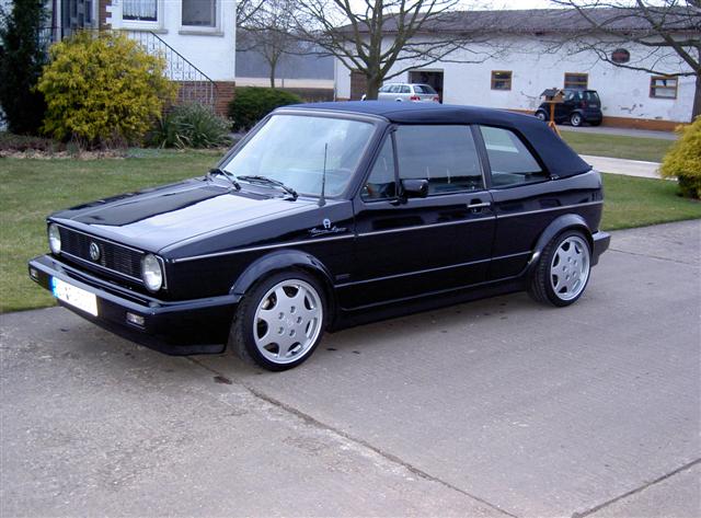

                • AW: Mein Umbautagebuch - Saisonstart 2009 mit Bildern
                  Die Saison 2009 kann kommen
                  Seit heute Mittag steht das Cabrio startbereit in der Garage.
                  Ich möchte euch gerne die Umbauten des Winters zeigen.

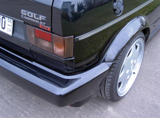

                  Außen ist fast garnichts passiert, war auch nicht nötig, weil mir die Optik immer noch sehr gut gefällt.
                  Lediglich ein kleines 16V Emblem und gerade geschnittene Doppelrohre des ESD, das wars schon.

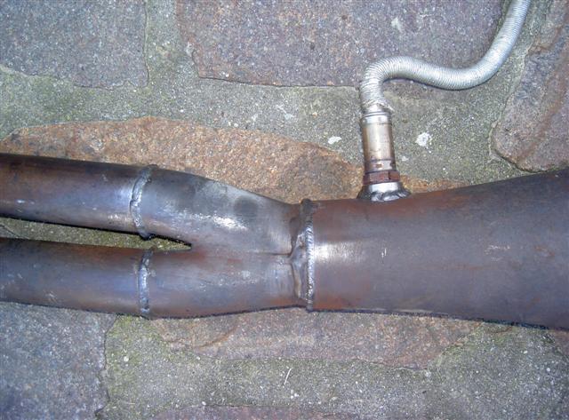

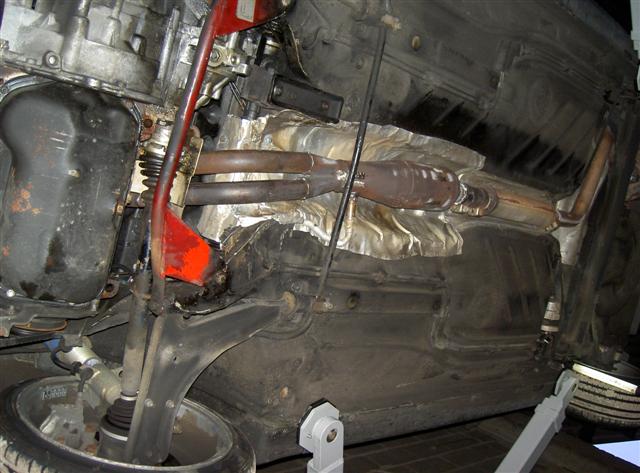

                  Unterm Blech ist dafür ein bisschen was passiert.

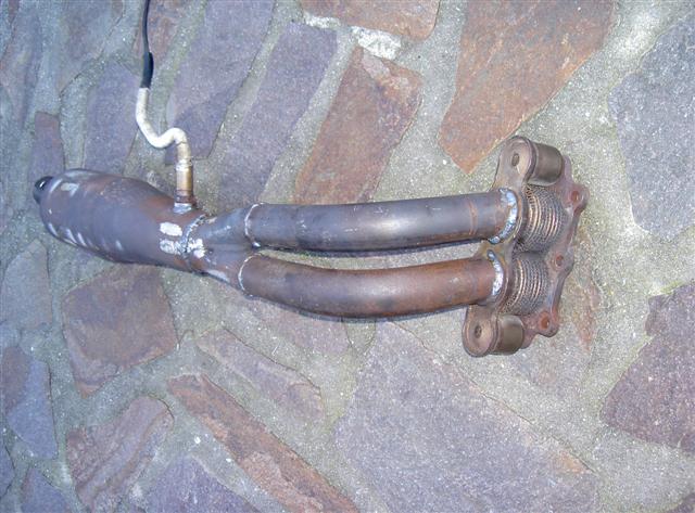

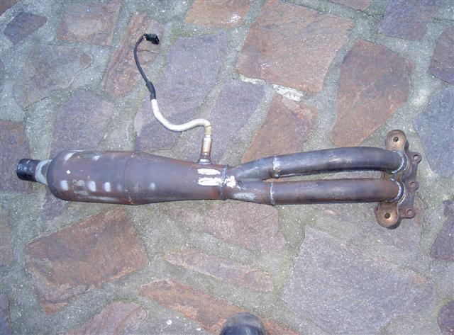

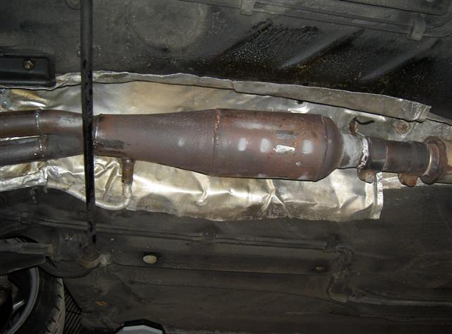

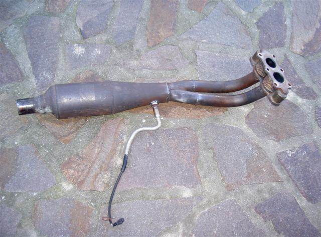

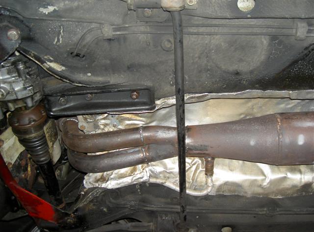

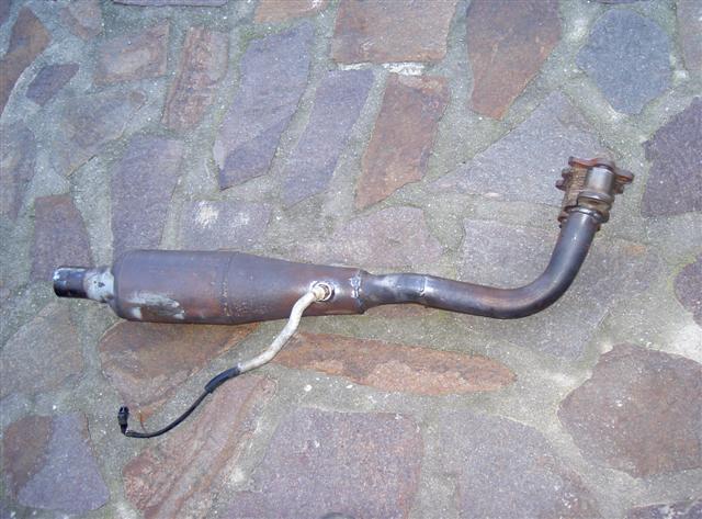

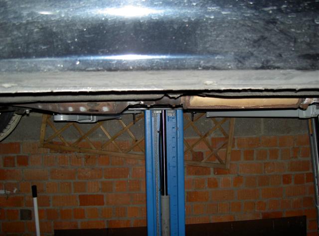

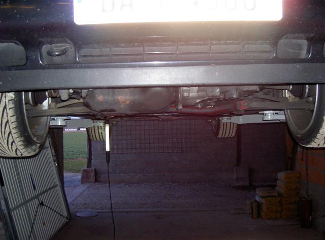

                  Die bisher montierte Auspuffanlage bis Kat hatte den riesen Nachteil, dass bedingt durch den großen Corrado-Kat die Bodenfreiheit sehr gering war. Selbst in meine Garage kam ich nur vorwärts...
                  Die Neue Anlage hat 4cm (!) mehr Bodenfreiheit, sitzt sogar deutlich höher als der originale 2H-Kat beim Cabrio meiner Frau.
                  Die Neue Anlage besteht aus einem Krümmer und umgeschweißten Hosenrohr mit Metallkat vom 2.0-16V-ABF.
                  Das ganze verschwindet nun fast komplett im Mitteltunnel.
                  Umgeschweißt wurde das Hosenrohr mit Hilfe von Hosenrohrbögen vom JH. Geschweißt habe ich aber nicht selber.

                  weg ist der Kat!
Ansichten: 2
Größe: 42,1 KB
Größe: 46,3 KB

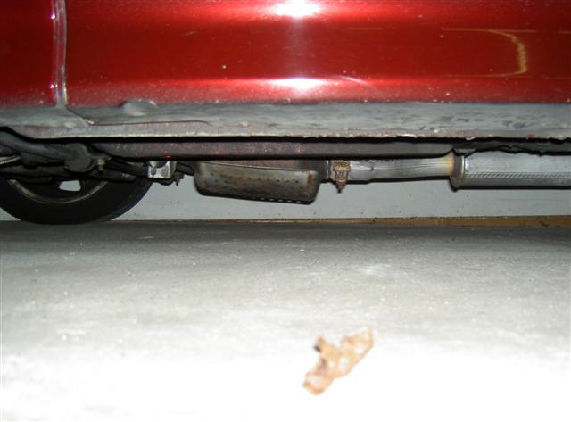

                  hier zum Vergleich mal ein 2H-Kat:
Größe: 34,5 KB

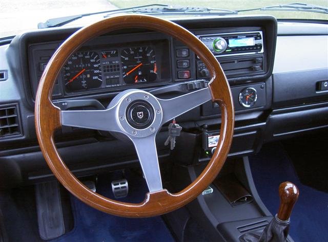

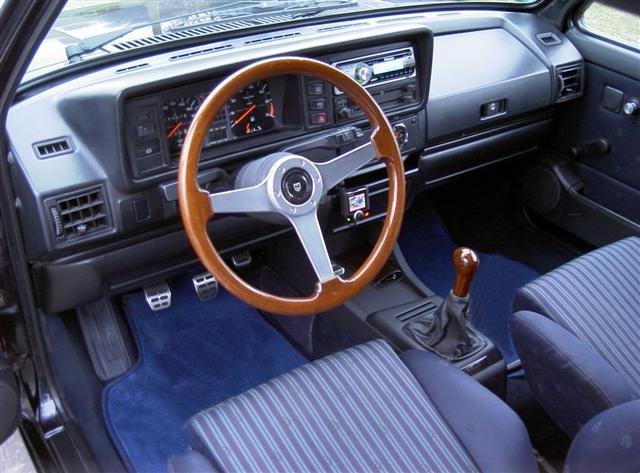

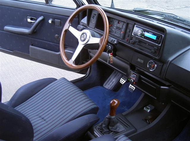

                  Mein "neues" Holzlenkrad. Riesige 37cm, aber ich finde es schön. Zusätzlich mit einem Wurzelholzschaltknauf, welchen ich schon 17Jahre lang habe, nun auch in meinem Cabrio.
Größe: 62,0 KB

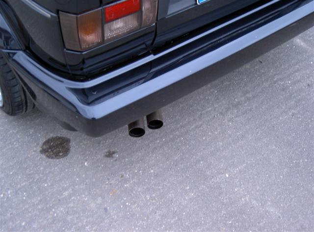

                  Hier die "geraden" ESD-Rohre.
