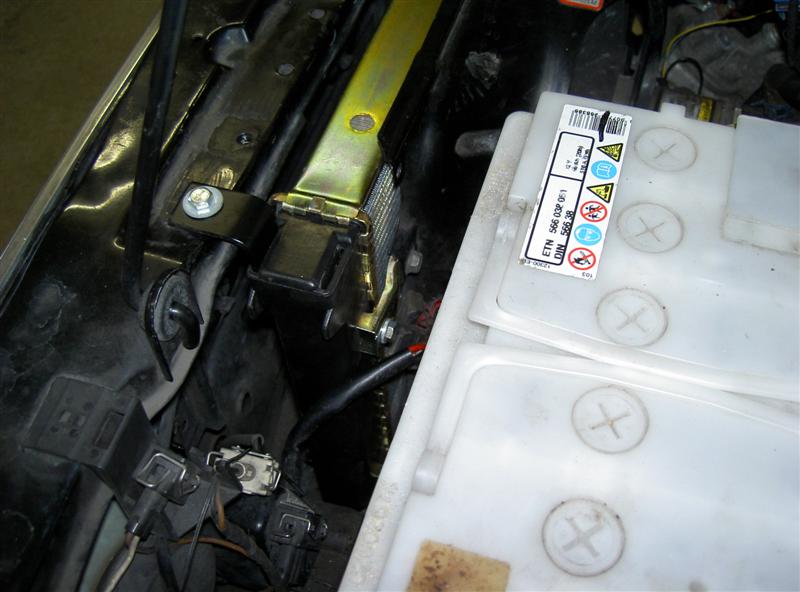

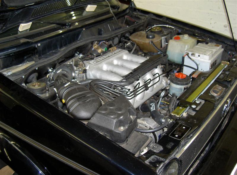

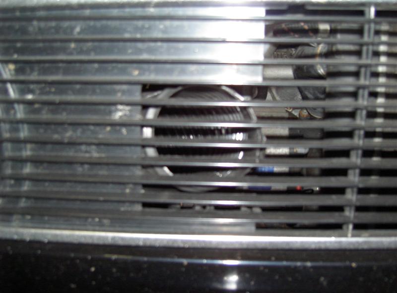

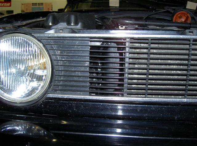

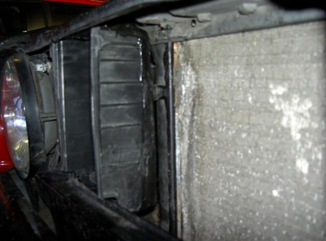

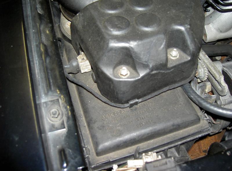

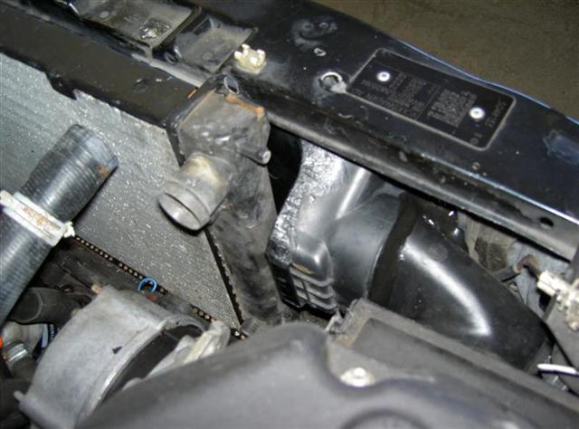

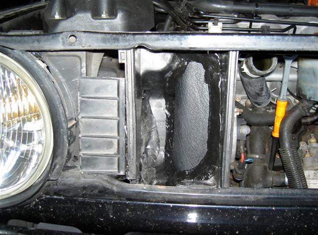

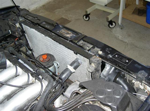

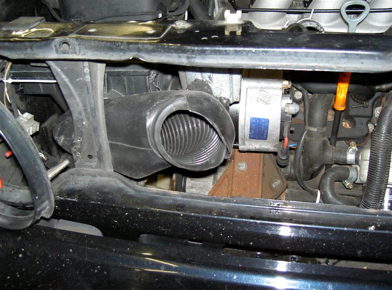

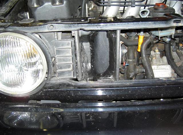

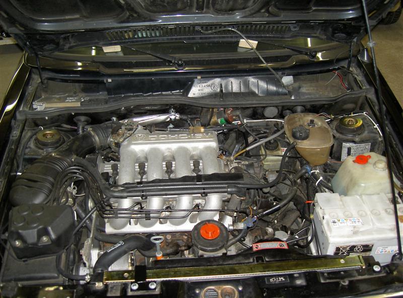

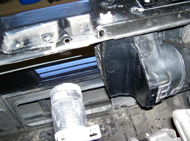

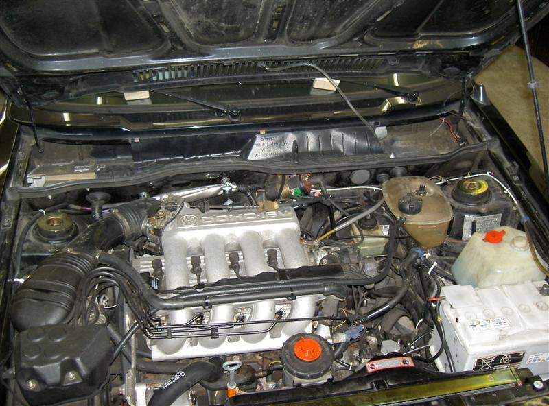

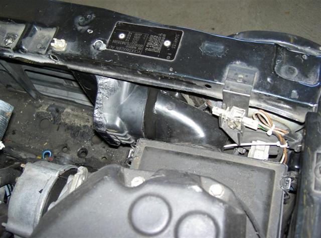

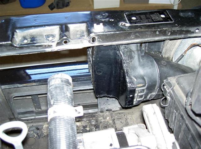

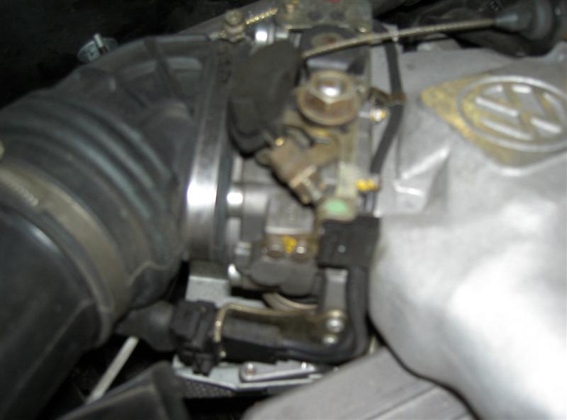

      28/29.01.2006 habe ich die Ansaugluftführung optimiert. Letzten April musste alles schnell fertig werden, und so wurde die Ansaugluft einfach über ein Rohr hinter dem Grill angesaugt. Optisch nicht der Bringer, aber es hat funktioniert.
      Nun musste ich wegen dem 16V-Scirocco-Kühler die Luftzuführung sowieso ändern.
      Ziel war, ähnlich einem AirInTake, die Luft über einen Trichter anzusaugen. Der Trichter steht nun direkt im Fahrtwind; je höher die gefahrene Geschwindigkeit, desto höher der Druck im Trichter.
      Hier ein paar Bilder:
      der Ansaugtrichter, entstanden aus einem 16V-Luftfilterkastenunterteil, ein Stück Radhausverkleidung des Innenraumes zwischen Rückbank und Seitenpappe:
      so hat es vorher ausgesehen:
Größe: 93,5 KB

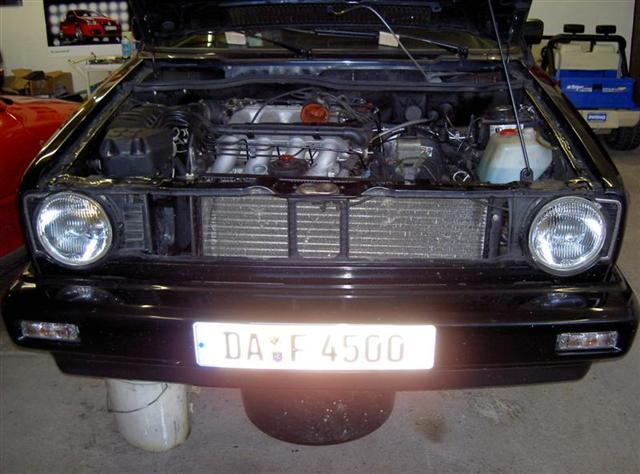

      so sieht es jetzt aus:
Größe: 69,1 KB
      mit der Aussparung für den 16V-Kühler
Größe: 65,2 KB
Größe: 58,5 KB
Größe: 39,3 KB
Größe: 50,9 KB
Größe: 66,5 KB
Größe: 57,7 KB

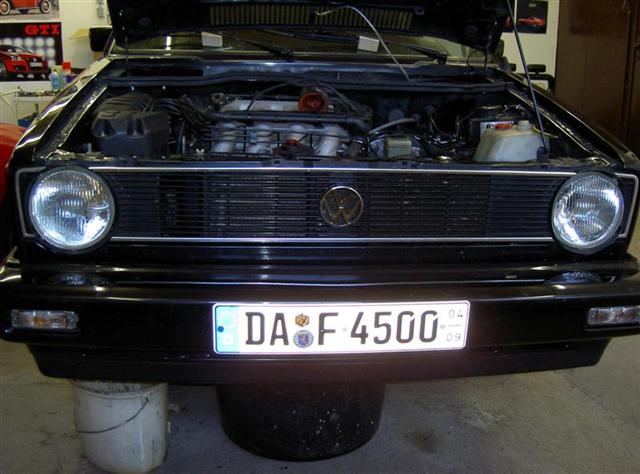

      nachher:
Größe: 54,5 KB
      vorher:
Größe: 56,0 KB
      nachher:
Größe: 66,5 KB
      wie man sieht sind außerdem wieder normale Scheinwerfer montiert.

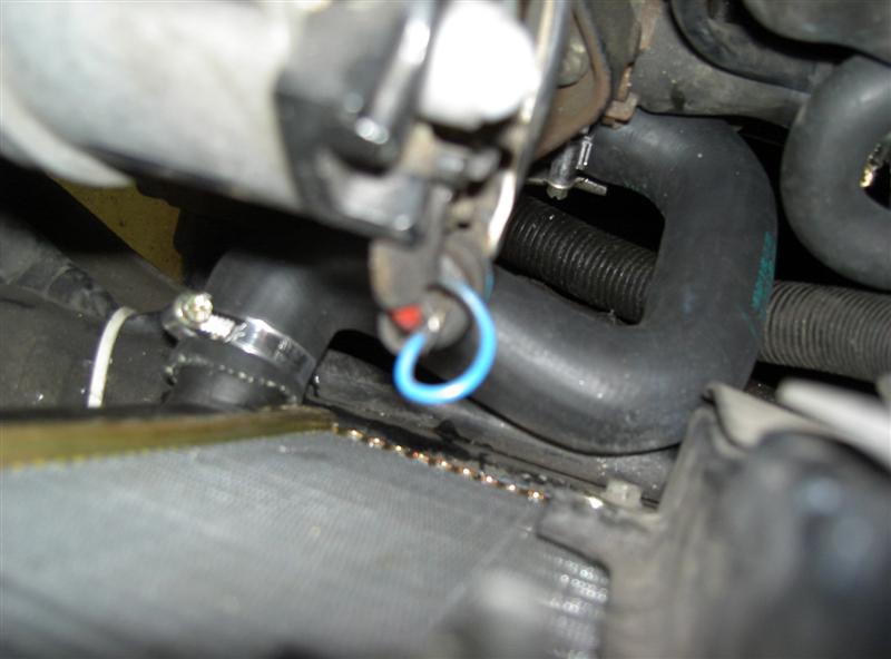

              HAb auch mir auch den Großen Kühler zugelegt, da der vom golf 2 16V etwas zu warm wird (nicht schlimmes, man merkt nur wenn er einen zecken kühler ist, dass der Motor spritziger ist)
              wie hast du die Wasser anschlüsse verlegt? Die sind bei mir sehr ungünstig und ich komme da nicht weiter! Vielleicht hast du noch ein paar Fotos ggf. mach ich bei mri auhc noch mal welche! GRuß Philipp

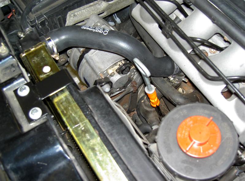

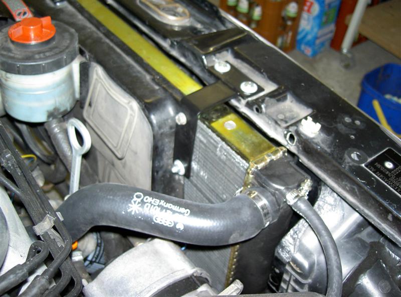

                        wegen Wasser:
                        mein letztes Update fehlt irgendwie füge ich unten bei.
                        Update mit Bildern vom 16V Kühler mit Schläuchen siehe daher weiter unten. Der 16V Kühler passt mit den Wasserschläuchen vom Scirocco 16V super.
                        @ulridos
                        mit den im Winter im Winter gemachten Umbauten habe ich nun die Temperatur deutlich gesenkt.
                        Die erste Ausfahrt brachte Temperaturen von 102/104Grad Öltemp in der MFA. Im Gegensatz zum letzten Jahr also 16 Grad weniger.
                        Ob der Bypass nun was hilft, oder nicht, ist mir erstmal egal. Hauptsache die Öltemperatur past nun.
                        @bluelinux
                        ja, mit der 256er Sciroccobremse kannst du noch 14Zoll Räder fahren.
                        so hier das Update vom 21.03.2006:
                        nach langer Pause mal wieder was neues.
                        und...
                        ja, der Ölkühler past nun nicht mehr dahin wo ich ihn montieren wollte... ist mir aber erst aufgefallen, als ich den großen Kühler fertig hatte 8o
                        Ich hoffe aber, dass ich durch den viel größeren Scirocco-16V-Kühler, den größeren Auspuff und die richtige Mischung im Kühlwasser die Temperaturen runter bekomme.
                        Falls nicht, muss der Ölkühler vors Blech unter die Stoßstange.
                        Ich probiere es jetzt erst mal ohne Ölkühler.
                        Hier erst mal Bilder:

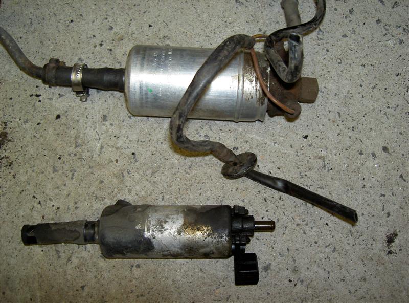

                        unten die kleine 2H-Benzinpumpe, oben die JH/DX/PL/KR-Benzinpumpe. Ist mittlerweile montiert.
                        Alleine der Größenunterschied lässt erahnen warum die DX-BP doppelt soviel Druck macht.

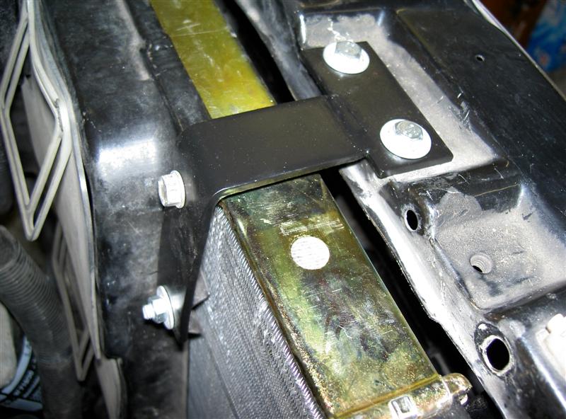

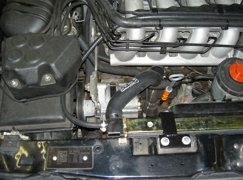

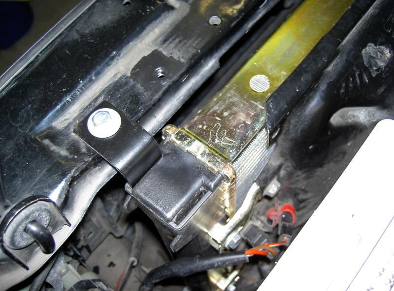

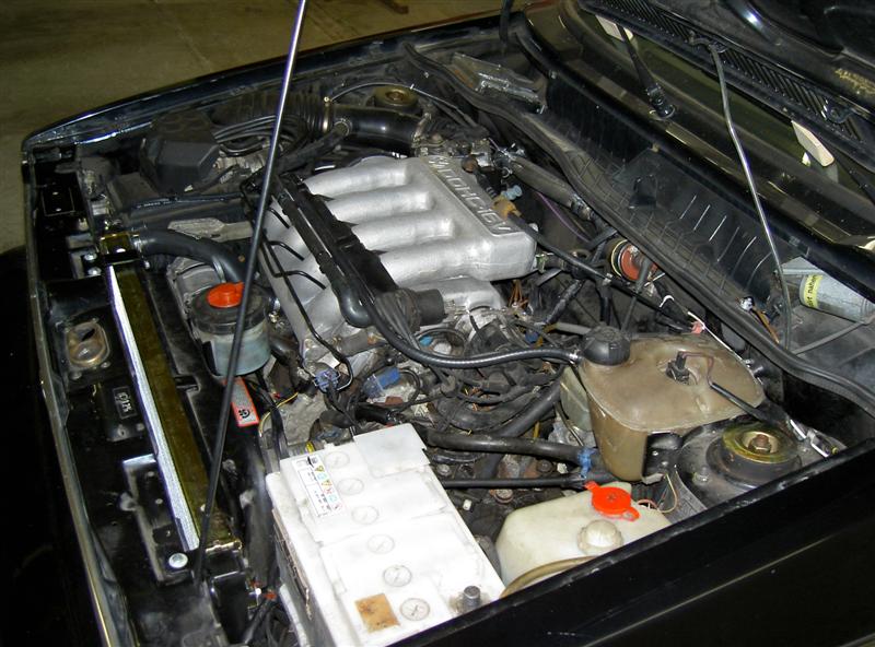

                        großer Scirocco 16V-Kühler ist montiert und Motorraum damit fertig für 2006:
Größe: 61,1 KB
Größe: 81,1 KB
Größe: 90,3 KB
Größe: 81,8 KB
Größe: 82,2 KB
Größe: 85,8 KB
Größe: 85,8 KB
Größe: 90,8 KB
Größe: 96,3 KB
Größe: 48,0 KB
                        was ich noch gemacht habe:
                        Antriebswellenmanschetten neu,
                        Achsgelenke neu,
                        Spurstangeköpfe neu,
                        Bremsleitung hinten (Achse, Karosse) neu,
                        Radlager vorne neu,
                        a bisserl was fehlt noch, aber fahren wird es zum 01.April :]
                        UND. Die erste Ausfahrt am 1.April zeigte erfreuliches. Die Temperatur verharrte bei 102/104Grad Öltemperatur. Die Waseranzeige steht dabei knapp vor Mitte der Anzeige, das sieht gut aus.

                            • HEy sehr schick!
                              Das letzte Foto von dir zeigt mein Problem!Dieser , ich sag ma. 180Grad bogen! Und der ist vom Scirocco 16V?
                              So schön sauber ist mein Motor auch nicht :p
                              Und mit Motor eintragen ist echt nicht so einfach einen zu finden! Der TÜV bei uns aus der Stadt hat keine lust darauf, die meissten Tuner waren echt sehr teuer, und dass ich den in Arnsberg gefunden habe, war zufall, da ich dass in irgendeinem Forum gefunden habe! Aber ehrlich gesagt, wenn ich ekienn anderen gefunden hätte, wäre ich auch zum Tuner gefahren.
                              Bist du schpon mit deinem AUto unterwegs?Mal ausgefahren? Hab mich bis jetzt noch nicht getraut :-)
                              Golf 1 16V 1,8 PL
                              Schaut doch mal hier vorbei:
                              http://shop.ebay.de/merchant/philbmw850
                              • Zitat von CabrioPhil
                                HEy sehr schick!
                                Ja, oben und unten vom Scirocco 16V. Die Schläuche musste ich oben und unten auf der Kühlerseite je ca. 1-1,5cm kürzen, aber das sieht man ja beim Probeaufstecken.
