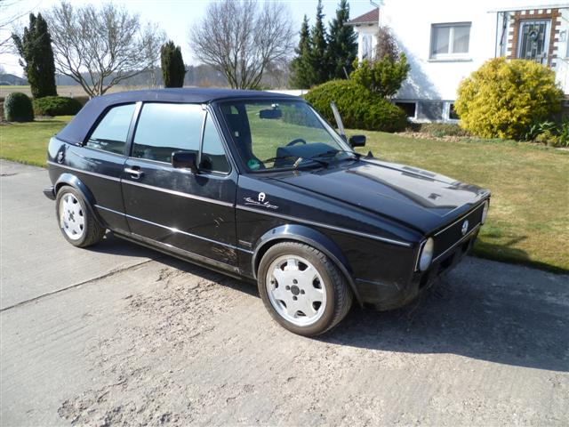

                            noch ein paar Bilder von gestern.
                            So sieht mein Cabrio aus, nachdem es den Karmannverbau verloren hat und die Porscheräder nun woanders eingezogen sind:
Größe: 72,1 KB

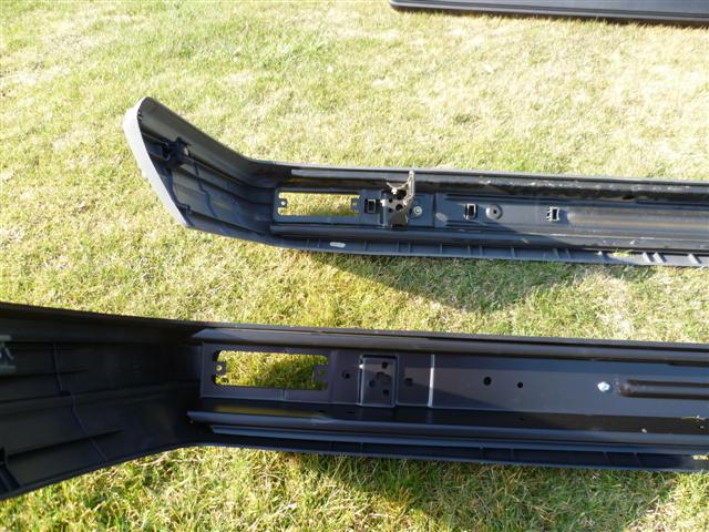

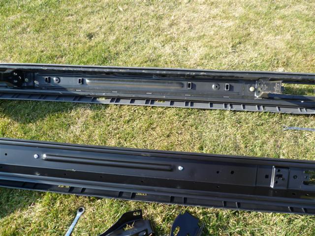

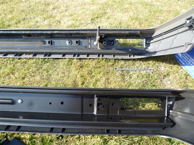

                            Am Donnerstag Morgen habe ich im Volkswarenhaus die neuen Stossis und Kotflügelverbreiterungen bestellt. Zu meiner Überraschung ist das Riesenpaket bereits am Samstag Morgen angekommen.
                            Die Oberflächenstruktur und Farbe ist schöner wie erwartet. Die Passgenauigkeit ist o.k.
                            Bei 49Euro für eine Stoßstange kann man sich nur wundern, was dafür geboten wird.
                            Die Träger musste ich vorne und hinten etwas bearbeiten, damit die Aufnahmen passten. Vorne musste ich die Blinkeraussparungen nacharbeiten, damit die Blinker mittig saßen.
                            Hier zuerst mal ein Vergleich Original VW Stossi (oben, grau) zu Nachbau (unten, schwarz). Wie man sehen kann ist der Nachbau nur von innen verschraubt (am Bild sind nur 2 von 4 Schrauben montiert)

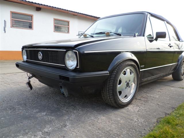

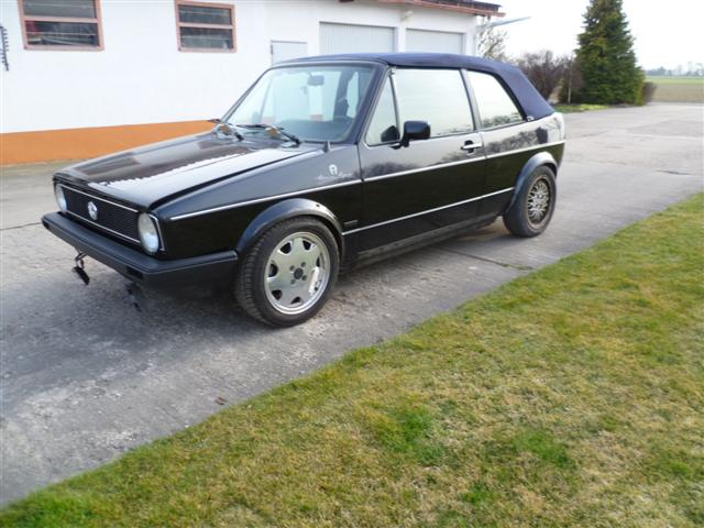

                            Ich finde die schwarzen Stossis harmonieren sehr gut mit dem Aignerblau:
Größe: 54,9 KB
Größe: 60,0 KB
