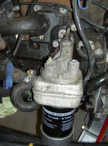

                Am Sonntag habe ich den vom Unfall zerstörten Ölfilterflansch mit Kühler von einem 2H Motor demontiert und nach der Reinigung am 9A verbaut. Obwohl mein VW-Händler meinte der würde nicht passen, kann ich nur feststellen, dass das Teil absolut gleich ist. Zur Ehre des Teileverkäufers muss ich sagen, dass nur an einem von vier 2H-Motoren der gleiche Ölfilterflansch verbaut war (der mit den drei Anschlüssen).

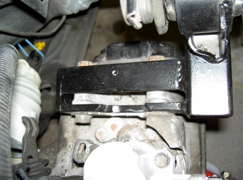

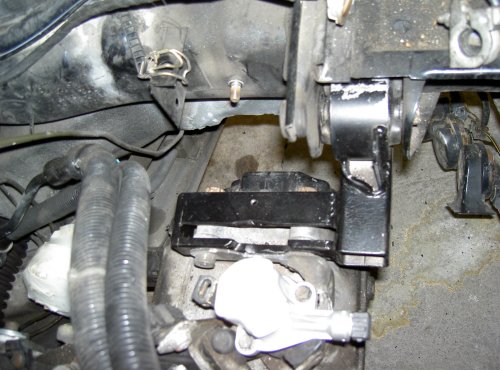

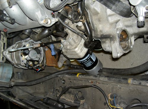

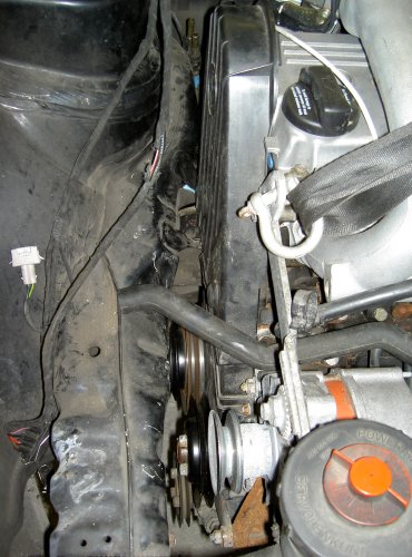

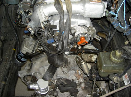

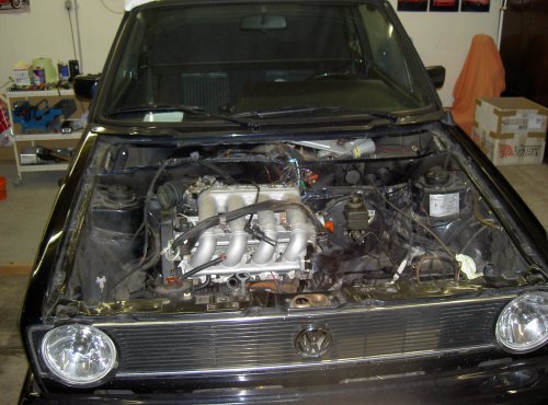

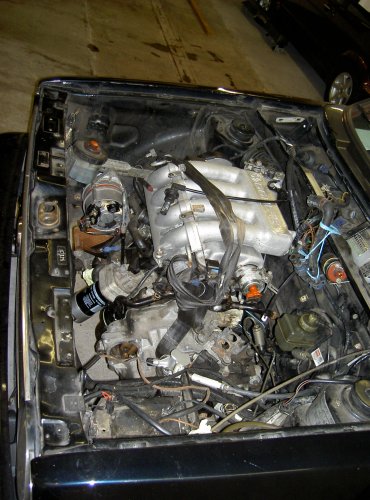

                            heute hab ich zusammen mit Manfred (cheff) den Motor ins Cabrio eingebaut.
                            Gestern noch Ölfilterflansch ferdisch gemacht und Ölwannendichtung tauschen wollen X( . War mal wieder das übliche, sprich mehr Arbeit als gedacht. Demontage in 10min... aber dann ... Dichtungsreste abkratzen, Ölwanne mit neuer Dichtung angesetzt und angefangen die Schrauben reindrehen... ging auch easy, bis ich an die zwei Schrauben zwischen Ölwanne und Schwungscheibe kam. Diverse Versuche mit verschiedensten Gelenknüssen schlugen fehl. Also Kupplung mit Schwungscheibe demontieren... dann gings aber glücklicherweise.
                            Samstag dann zusammen mit Manfred weitergeschraubt. Kupplung fertig montiert, Spezialmotorhalter angepasst, mechanische Kupplungszugbetätigung angebaut, Seilzugschaltung probemontiert und dabei einige Nacharbeiten/Anpassungen gemacht.
                            Und zum Schluss Motor ins Cabrio reingehängt.
                            Nochmal vielen Dank an cheff weil alleine hätte das sicherlich nicht geklappt.
                            Fürs nächste mal weis ich jetzt auch, dass die Ansaugbrücke besser erst montiert wird, wenn der Motor im Cab ist. Das ging bei der Montage doch sehr eng zu. Wären wir hier nicht zu dritt gewesen hätte ich sicher mehr als nur den Verteilerfinger geköpft...

                            passt, als obs da reingehören würde.

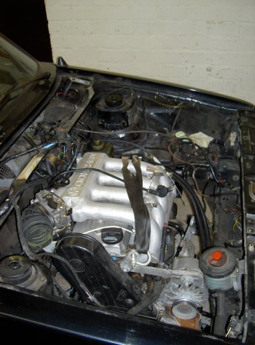

Größe: 51,3 KB

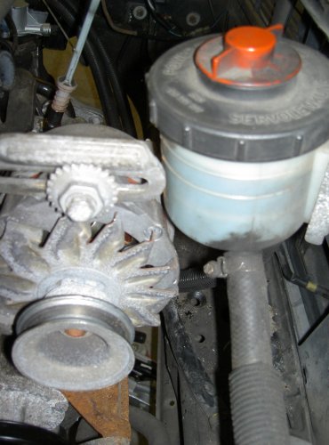

                            hier ist noch Nacharbeit nötig. Servobehälter stösst an den Lima-Halter an.
Größe: 38,6 KB
                            am Ende eines langen Tages:
Größe: 53,5 KB
                            Ölfilterflansch vom 2H am 9A:
Größe: 45,1 KB

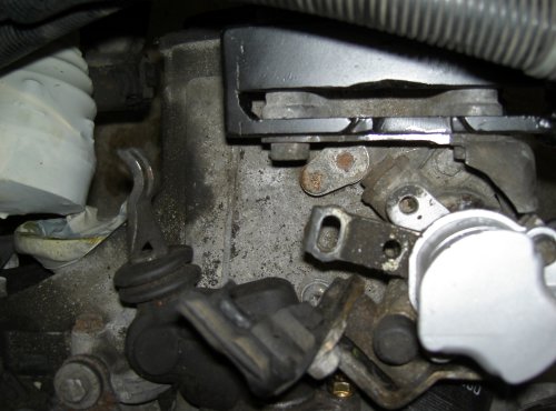

                            Detailbild Getriebe + Schaltung (Seilzuggetriebe)

                            mechanische Kupplungsbetätigung

                            spezieller Getriebehalter
Größe: 42,5 KB
