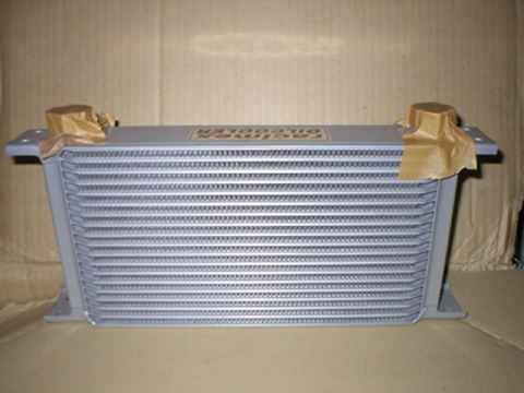

                Ist schon blöd, wenn mann nach 10min Vollgas den Fuß vom Gas nehmen muss, weil die Öltemp zu hoch wird... das wollte ich nächste Saison abgestellt haben.
                *edit
                hab mich grade entschieden, den Ölkühler zu verbauen:
Ansichten: 2
Größe: 13,2 KB
                *edit off

                  Ja son Ölkühler macht viel aus! Hab ich gemerkt als ich mal einen VR6 von SLS fahren durfte! Am Anfang ohne Ölkühler und am end mal mit!
                  is en rießen unterschied!
                  • Original von MyGolfCabrio
                    genau richtig...... ich hatte einen 19 reihigen in 330mm Baulänge drin..... (KR) der hat immer ausgereicht und sitzt auch schon für den Turbo im Motorraum.....
                    Beim KR passte auch der Ölfilterflansch vom 1er GTI.... die 110 Grad müssen die Temperatur sein, bei der komplett offen ist...... bei mir lag die Temp immer so zw 93 und max 105 Grad......
                    Beim 1.8T passt der GTI Flansch leider nicht mehr...... und beim 2H ab etwa 92 auch nicht mehr..... davor schon....
                    ich favorisiere die GTI Lösung, da kompakter und auch von den Öffnungstemp brauchbarer im Normalbetrieb.
                    Die Mocalplatte öffnet schon unterhalb von 80 Grad...... da gibts dann Probleme den Motor im Normalbetrieb richtig warm zu bekommen....
                    Aber beim 1.8T ist bei mir auch die Mocalplatte drin....... es gibt nix anderes..... ;(
                    edit: ach ja.... racimex und Mocal ist 100%ig baugleich......

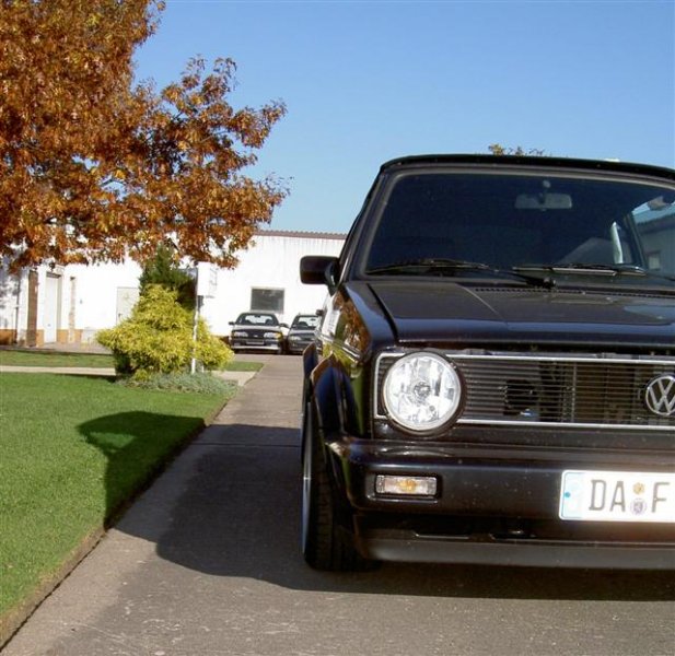

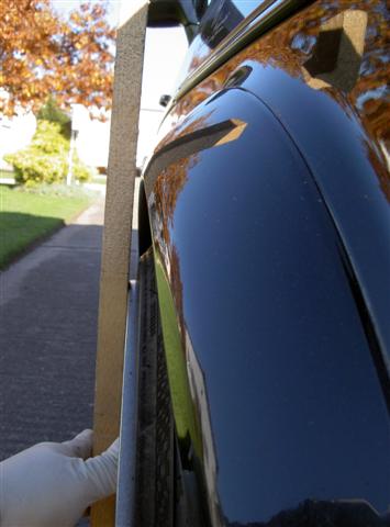

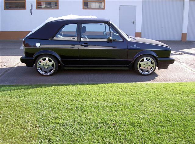

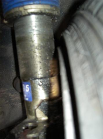

                        • so,
                          die Tage hab ich ein bischen mit den Rädern "gespielt"
                          Ich habe probeweise mal die Räder montiert.
                          Glücklicherweise lagen ein paar Räder und verschiedene Adapterscheiben zum anprobieren parat.
                          hier mal ein paar Bilder:
                          von der Seite sieht es immer gut aus. egal welche Einpresstiefe verbaut ist.
Größe: 79,3 KB

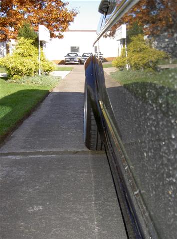

                          Vorderachse 6x16 ET25,5 (gefällt mir nicht, damit könnte man das Cabrio aber wohl bis auf die Antriebswelle runterschrauben...)
Ansichten: 2
Größe: 24,9 KB

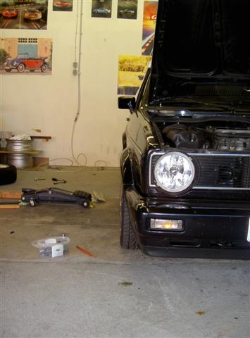

                          Vorderachse 8x16 ET32,5
Größe: 79,5 KB
Ansichten: 2
Größe: 23,2 KB

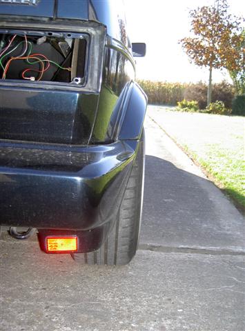

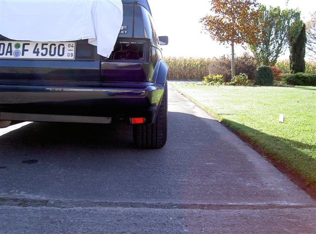

                          Hinterachse 8x16 ET30,5
Größe: 60,4 KB
Größe: 33,4 KB
                          Hinterachse 8x16 ET24,5
Größe: 32,9 KB
                          Vorderachse bei 8x16 ET32,5 - nur 5mm Luft zwischen Fahrwerk und Felge 8o
Ansichten: 2
Größe: 17,8 KB
                          heute habe ich an der Hinterschse nochmal 7mm draufgepackt. Leider kein Bild gemacht. Nun gefällts mir.
                          Ich werde also an Vorder- und Hinterachse je 8x16ET52,5 mit Adaptern montieren.
                          an der VA mit 20mm Adaptern - ergibt also 8x16 ET 32,5
                          an der HA mit 35mm Adaptern - ergibt also 8x16 ET 17,5 8o
                          Reifen: 195/40-16 vorne und hinten
                          Zuletzt geändert von MyGolf1Cabrio; 11.03.2014, 22:16.
                          Viele Grüße Horst
                          Antoine de Saint-Exupéry
                            so,
                            Sieht gut aus!!! Würd ich auch machen. gefällt mir total!!
                            und 8x16 ist halt auch was was nicht jeder fährt. grins!!!
                            Gruß Andreas
                            Golf 1 ChristmasEdition Motorumbau auf 2H und Motorraumcleaning.
                            • Die Felgen an sich find ich mal klasse !
                              Aber als 8er steht da ja vorne das Alu fast 2 cm raus 8o , oder täuscht das so ?
                              Da würde ich mir bei jedem Wende- oder Einparkmanöver vor Angst um die Felgen ins Höschen machen :O
                              Gibts die eigentlich auch als 7 J 16 ?
                              Nur mal so interessehalber.
                              „Wo das Chaos auf die Ordnung trifft, gewinnt meist das Chaos, weil es besser organisiert ist.“
                              (Terry Pratchett)
                              • Hallo Horst,
                                schick sag ich da nur ;)
                                Ich persönlich hätte die zwar noch etwas nach außen gesetzt, damit sie vom Fahrwerk wegkommen, aber ...
                                Jeder wie er es mag.
                                Auf jeden Fall echt schick.
                                Soto
