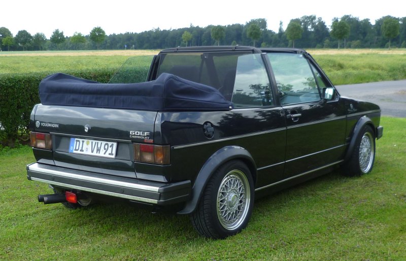

                      • AW: Mein Umbautagebuch - Saison 2013: Umbau auf US-Stossis fertig *Bilder*

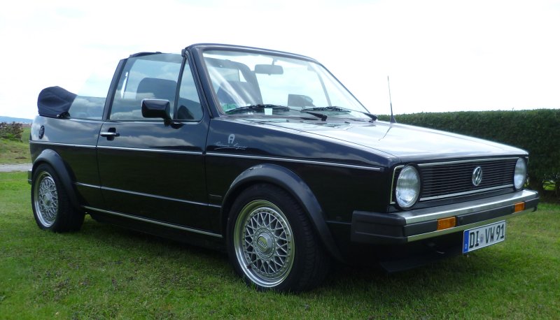

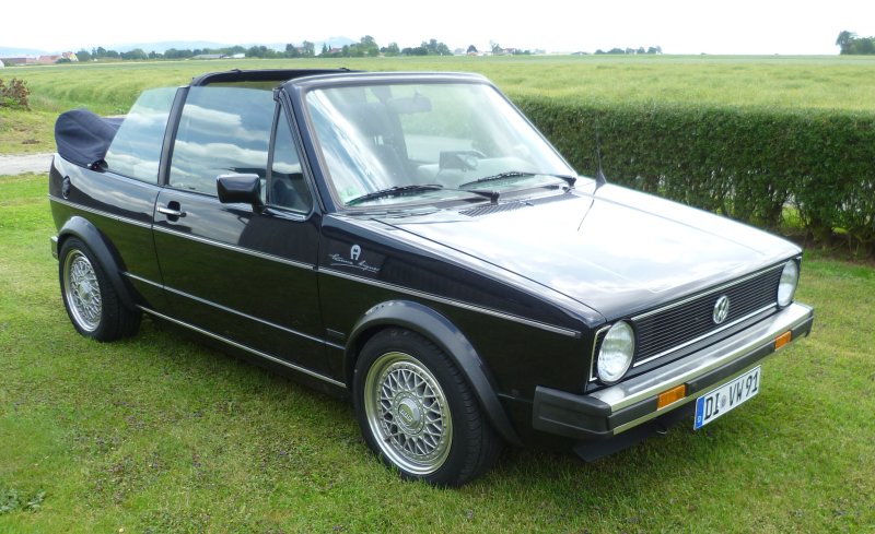

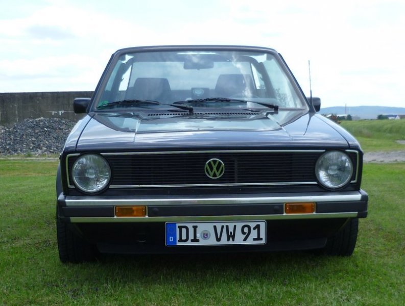

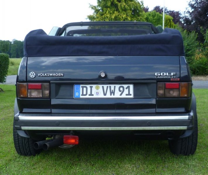

                        So,
                        heute mal ein paar Bilder mit den US-Stossis.
                        Die Stoßstangen sitzen viel näher an der Karosse, als das beim US-Cabrio normal ist. Vorne habe ich ca. 1cm, hinten 1,5cm Abstand.
                        Außerdem gab es am Freitag neue Nummernschilder und die Ganzjahreszulassung, nachdem ich nun mit Minikat und Euro2 ordentlich Steuern spare.
                        Ich bin auf eure Meinung gespannt.
                        Viele Grüße Horst
                          Hey Horst,
                          das sieht echt gut aus!!
                          Haben die Stossi-Halter die Verzurrösen dran?? Vielleicht wurde an Haltern schon mal rumgebastelt.
                          Wie du selbst schon sagst, ist der Abstand nicht wie beim US.
                          Aber mir gefällt dein Cab.:zustimm:
                          Und ich glaube, ich muss in deinen Landkreis ziehen,
                          das Nummernschild mit: DI-RK 11 wäre dann meins!!:yeah:
                          LG Dirk
                            Mir gefällt es auch sehr gut.
                            Die Ösen habe ich entfernt, sonst hätte ich die Stossi nicht weiter in die Karosse schieben können.
                            Dann noch die Verstärkungsbleche am Halter innen entfernt (damit sind die Halter fast identisch zu den Haltern der Karmann-Stossi) und zur Befestigung neue Muttern in passendem Abstand angeschweisst.
                            Ja, die DI-Nummern... gibt es wieder seit 01.01.2013. Darum sind noch ganz viele schöne Nummern frei.
                            Viele Grüße Horst

                            • Na dann muss der Dirk wohl beim Horst einen Zweitwohnsitz anmelden und das Auto dort anmelden...
                              Sieht gut aus dein US Cabrio... Hast du also doch ein Dieburger Kennzeichen genommen.
                              Gruß Matze
                                Sehr schick mit den US Stoßszangen, die neue Nr. ist auch schön, passt gut zum Cab.
                                Fred
