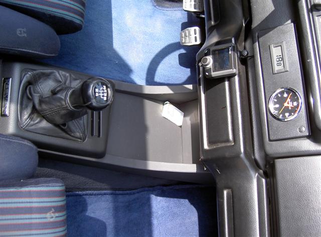

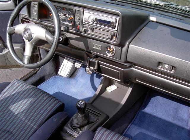

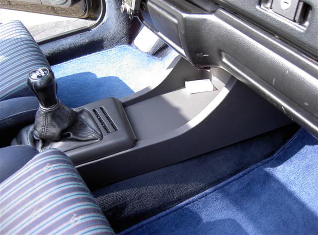

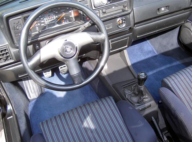

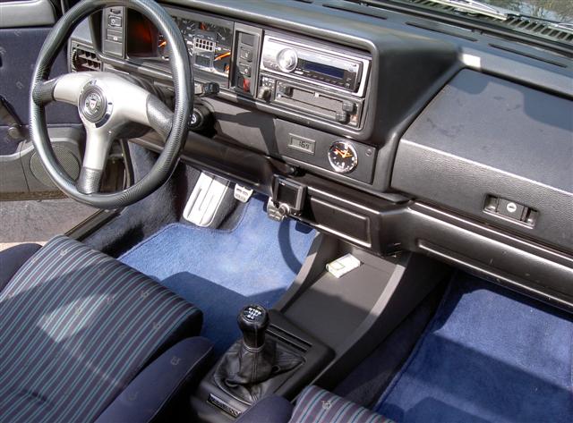

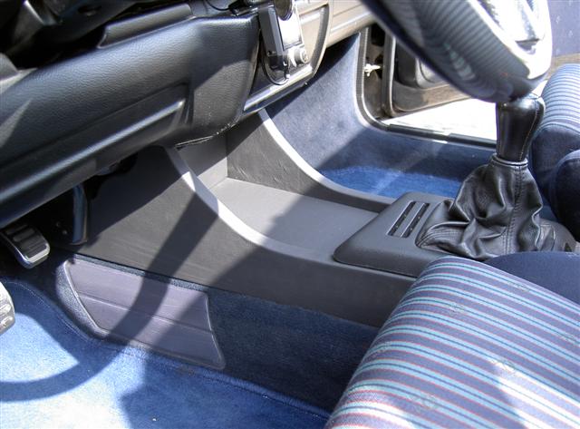

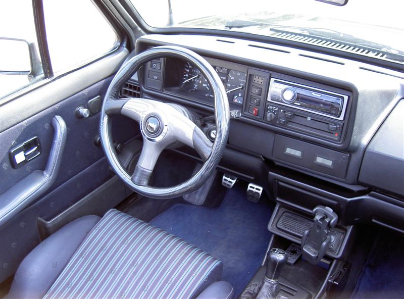

      Ich habe nun endlich auch wieder eine Mittelkonsole. Es ist eine Holzkonstruktion mit Leder bezogen:
      erstmal vorher:
Ansichten: 2
Größe: 86,1 KB
      und jetzt:
Ansichten: 2
Größe: 69,3 KB
Größe: 68,0 KB
Größe: 68,2 KB
Größe: 55,6 KB
Größe: 60,3 KB
Größe: 56,4 KB

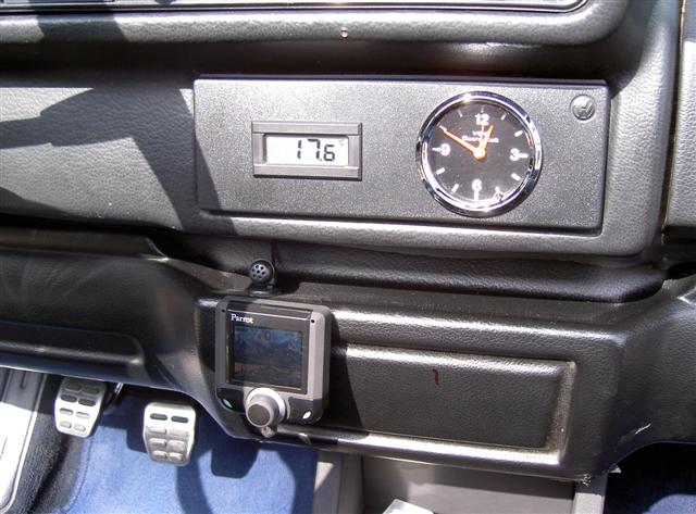

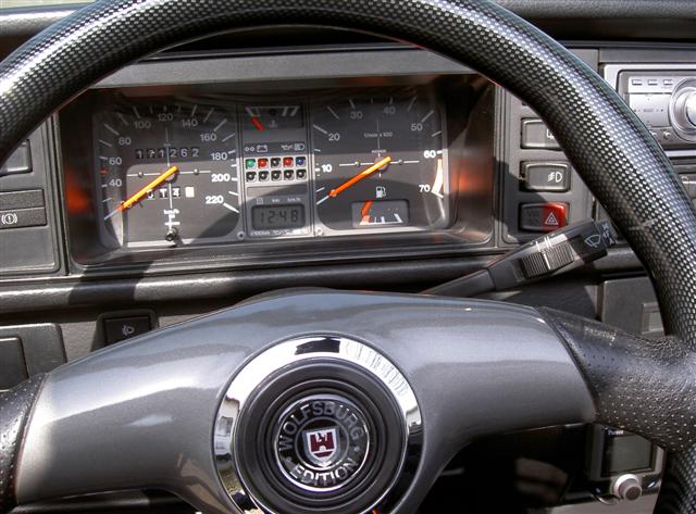

      Dann eine Sportline-Tachoeinheit und eine Wolfburg-Hupenknopf:
Größe: 66,7 KB
      die digitale Uhr habe ich durch eine alte VDO mit Chromring ersetzt, außerdem Blutooth Freisprecheinrichtung (Parrot):
Ansichten: 2
Größe: 60,3 KB

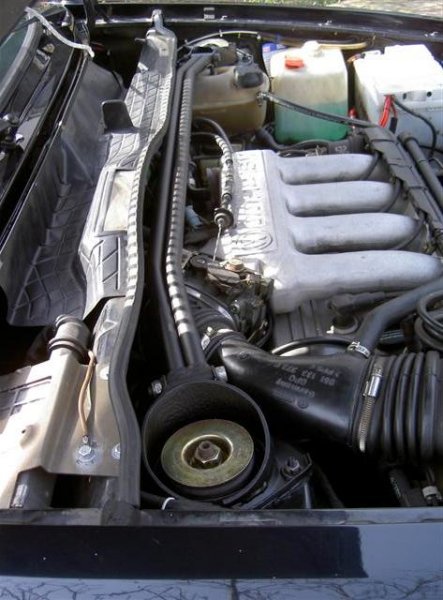

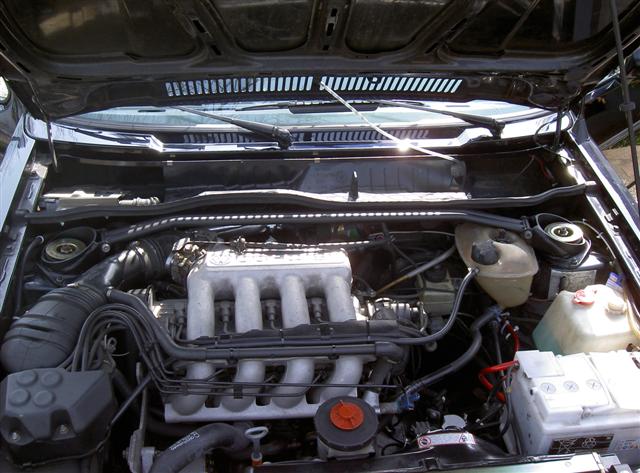

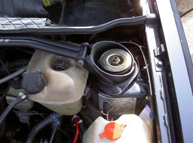

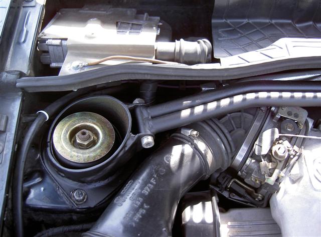

      Da es für mein Cabrio keine passende Domstrebe gibt, habe ich mir selbst eine angefertigt/umgebaut. Die Strebe ist eigentlich für einen Golf 2 16V gedacht und wurde von mir für mein Cabrio angepasst. Ist zwar keine Schönheit, aber ist funktionell:
Ansichten: 3
Größe: 66,3 KB
Ansichten: 2
Größe: 59,8 KB
Ansichten: 3
Größe: 58,9 KB
Ansichten: 3
Größe: 53,4 KB
Ansichten: 3
Größe: 51,7 KB

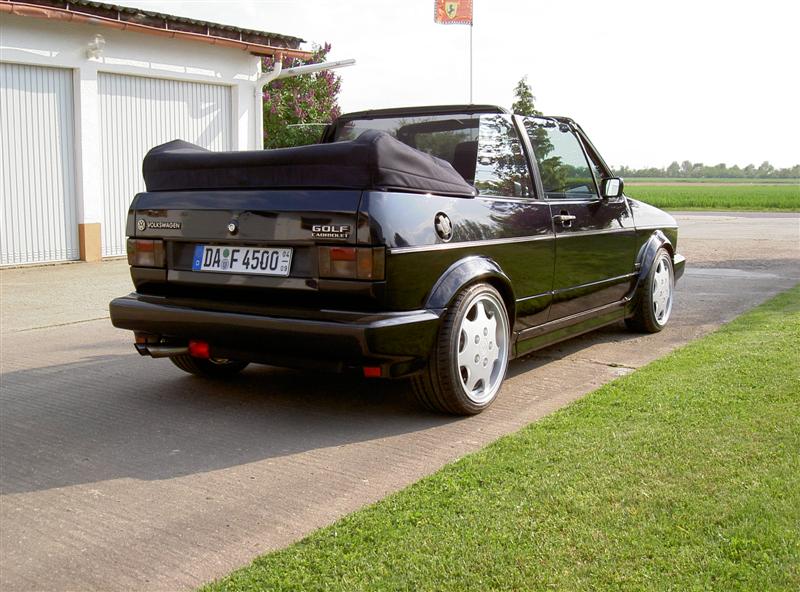

      am äußeren Erscheinungsbild habe ich nichts verändert, weils mir immer noch sehr gut gefällt:
Ansichten: 2
Größe: 100,8 KB
Ansichten: 2
Größe: 94,3 KB

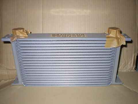

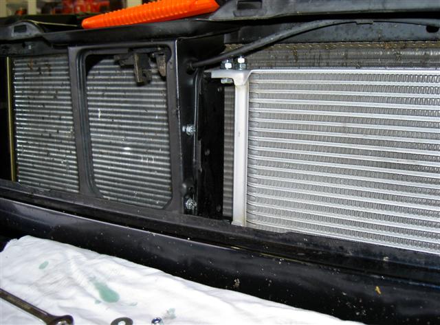

                            Da ich meine Öltemperatur noch immer nicht wirklich im Griff hatte, war klar, dass diesen Winter ein Ölkühler nachgerüstet werden sollte.
                            Im November hatte ich mir eine Ölkühleranlage vom Omega 3.0 ergattert. Hätte alles wunderbar gepasst. Leider ist beim Versuch, die Verschraubung am Ölkühler zu lösen, das Gewinde im Ölkühler kaputt gegangen. :(
                            Nachdem der Frust verflogen war, entschied ich mich nun doch den Racimex Ölkühler zu verbauen, der schon 2 Jahre im Regal liegt:
Ansichten: 2
Größe: 13,2 KB

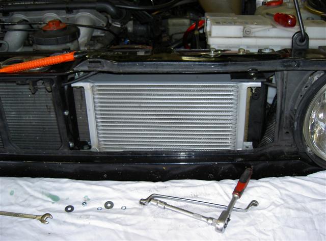

                            leider war dazu ein Montageset von Racimex nötig, welches passgenau sein soll (und ist), dafür aber auch 160,-Euro kostet.

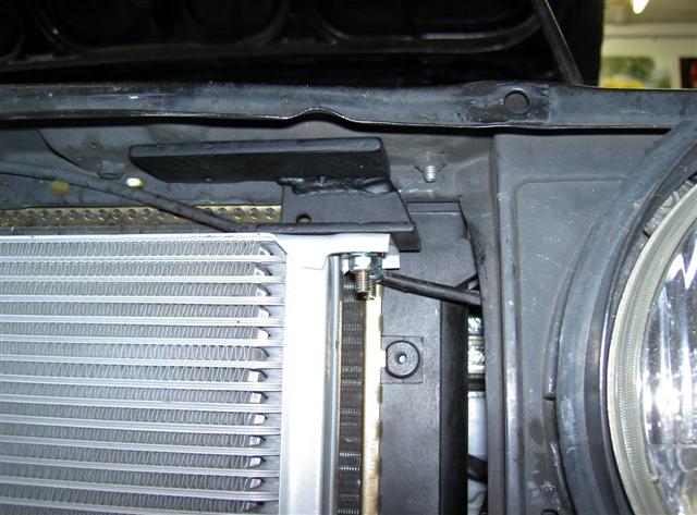

                            Letzten Donnerstag ist das Set endlich geliefert worden. Am Schwierigsten bei der Montage war es, einen Weg für die Schläuche zu finden, der nirgendwo stört und die Schrauben anzuziehen, weil mit den riesen Schlüsseln erst eine Montage möglich war, nachdem das Kühlerlüftungsblech entfernt war.
                            Aber ich habe eine Weg gefunden und alles montiert:
Größe: 56,3 KB
                            Halter angefertigt:
Größe: 64,2 KB

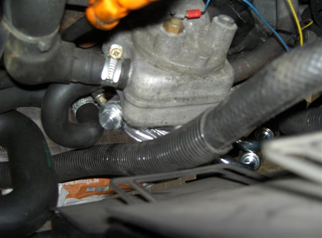

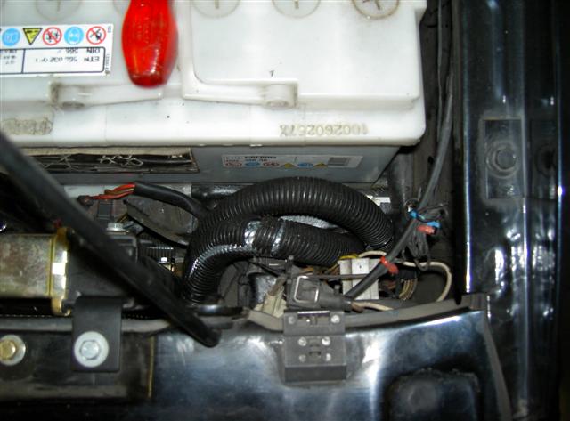

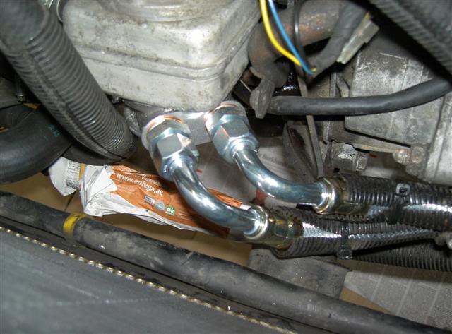

                            Hier der montierte Flansch (mit Thermostat). Eigentlich wollte ich den Wasserölkühler ausbauen. Das Montageset enthält aber eine Hülse, welche unten auf den Wasserölkühler aufgeschraubt wird. So musste der Wasserölkühler bleiben. Auf den Bildern ist der Ölfilter noch nicht montiert. Mittlerweile ist er aber dran und es hat alles gepasst.
Größe: 55,2 KB

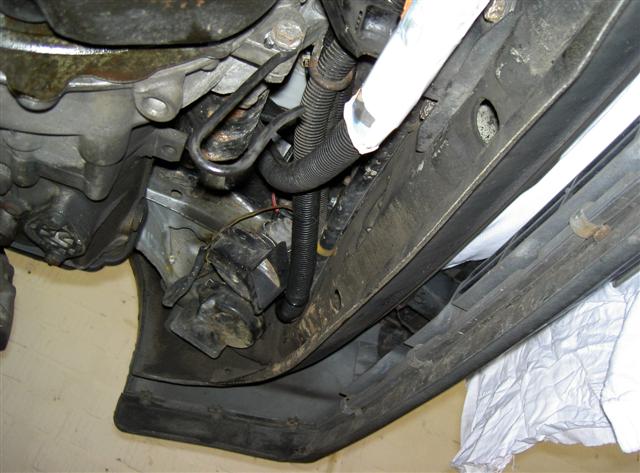

                            Schlauchverlauf nach rechts in Richtung Hupe. Die Schläuche habe ich noch zusätzlich in die Schutzhüllen von der Servolenkung eingepackt:
Größe: 57,4 KB
                            zwischen Batterie und Lampe hoch und dann vor den Kühler:
Größe: 47,6 KB

                            • AW: Mein Umbautagebuch auf 2.0 16V - Update 16.03.2008 Ölküh
                              ist das der orig. Adapter vom Opel?
                                Hallo Andre, nein das ist alles von Racimex.
                                Den Opeladapter habe ich auch noch. Der sieht fast genauso aus, hätte auch als Ersatz vom Wasserölkühler dran gepasst. Leider sind die Anschlüsse für die Schläuche anders. Ich hätte mir die Schläuche aus Einzelteilen selber zusammensetzen müssen, da hatte ich keine Lust mehr drauf.
                                Viele Grüße Horst
