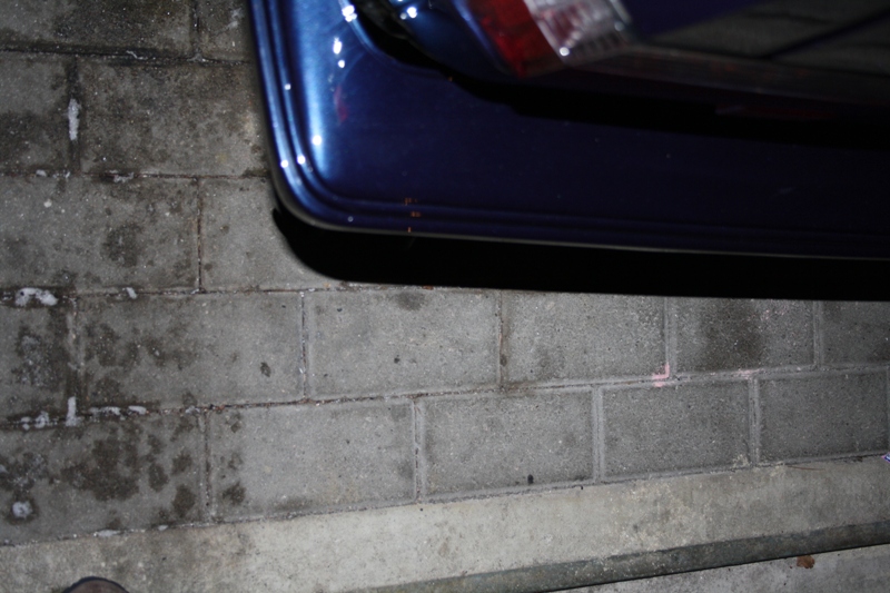

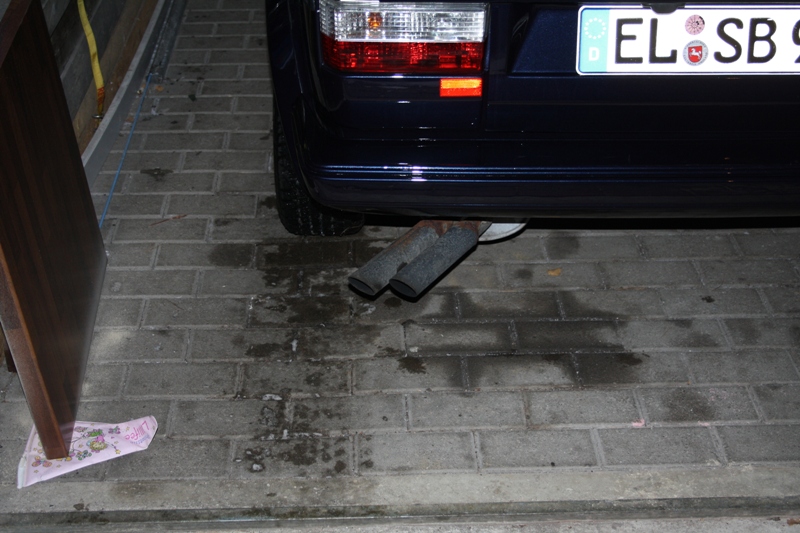

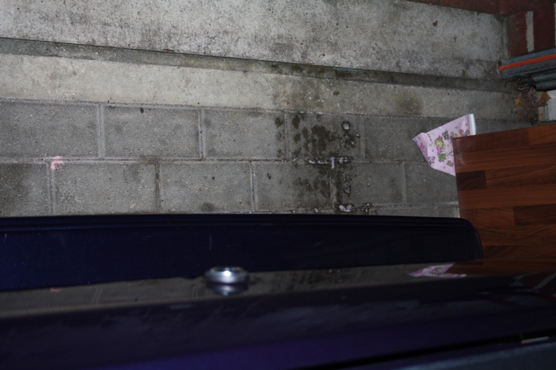

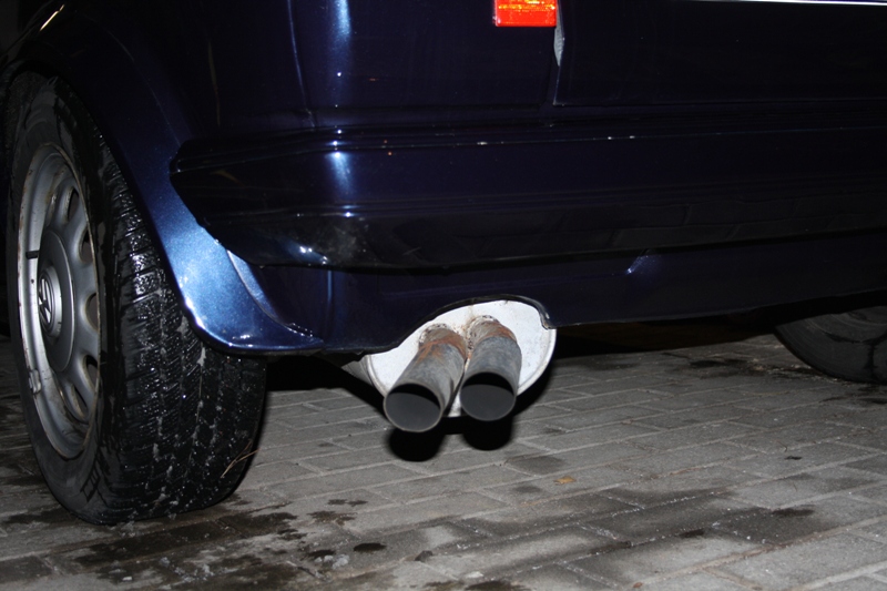

      Hast du mal ein Bild von oben, oder von der Seite, dass ich sehe ob die Endrohre über das Ende der Stossi hinausragen?

            Ich mache heute abend ein paar Bilder für dich.

                  Hier die Bilder wie versprochen.
                  Ich hoffe man kann das gut erkennen.

                        Danke. Das hätte ich nicht gedacht. Der ESD ist tatsächlich voll abgedeckt.
                          Sag ich doch
                          Ausserdem ist da noch der MSD vom Scirocco 16v drunter, also komplett von vorne bis hinten 55mm Rohrdurchmesser. Hat auch nen kernigen Sound und ist nicht zu laut.
