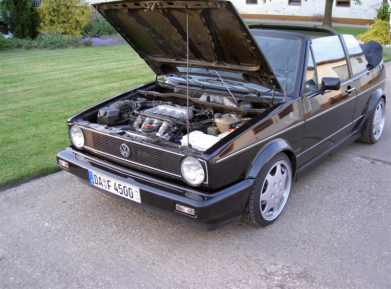

Am 1. April gings erstmal zum Spur und Sturz einstellen, weil die zuvor verbauten Fahrwerkteile (Achsgelenke, Spurstangenköpfe, Radlager) dies verlangten.

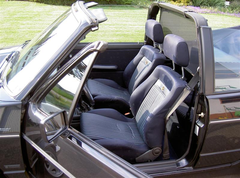

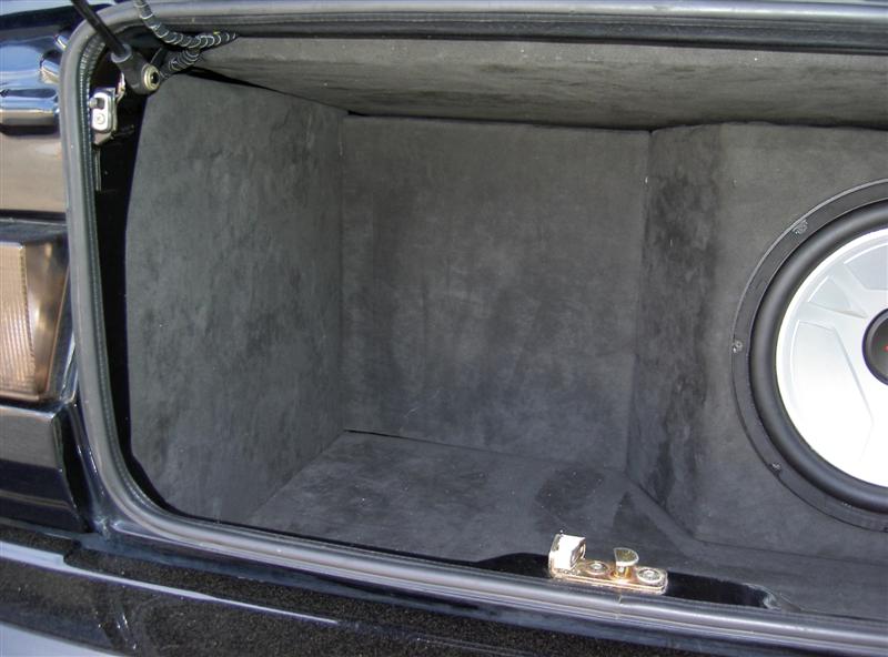

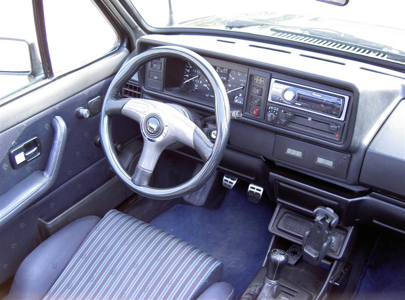

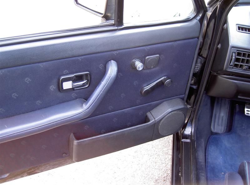

Noch am gleichen Tag nachmittags, habe ich das Cabrio zum entsetzen meines Vaters schon wieder zerlegt. Der komplette Innenraum musste raus, damit die Musikanlage ordentlich verbaut werden konnte:

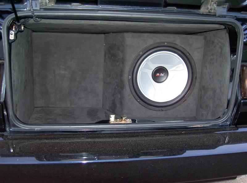

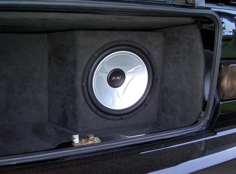

Ich habe die Anlage so verbaut, das man von außen nichts erkennt. In den vorderen Türen sind 13er MacAudio in den hinteren Seitenteilen 6x9er Hifonics. Versorgt werden die 4 LS von einem Mac-Audio Mac Attack 4051 Verstärker. Der Subwoofer hat einen eigenen Verstärker bekommen. Als Radio hab ich das PIONEER DEH-P 6800 MP CD-Tuner verbaut.
Das Klangergebnis ist besser als erhofft :]

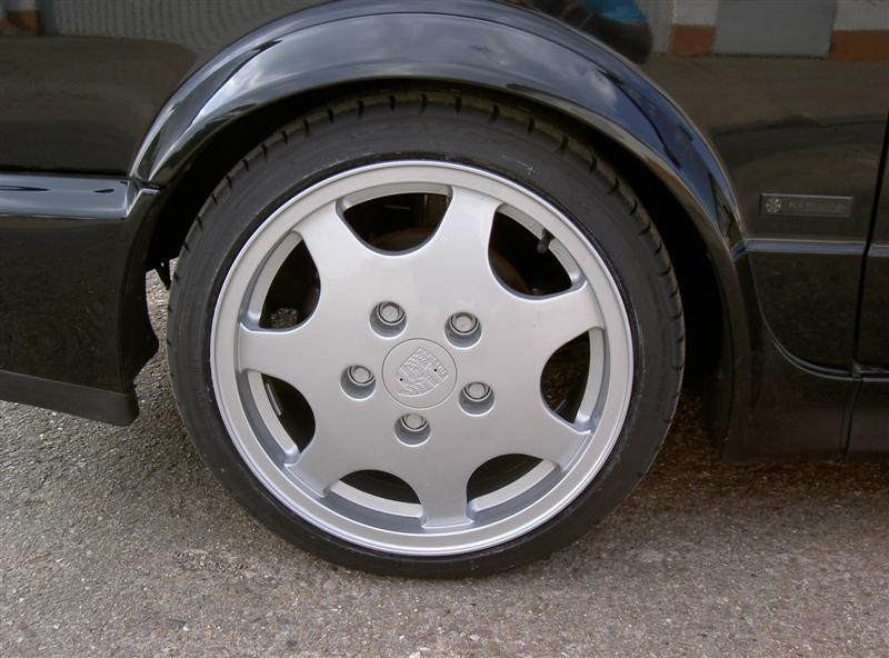

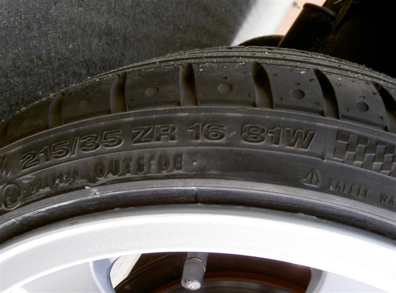

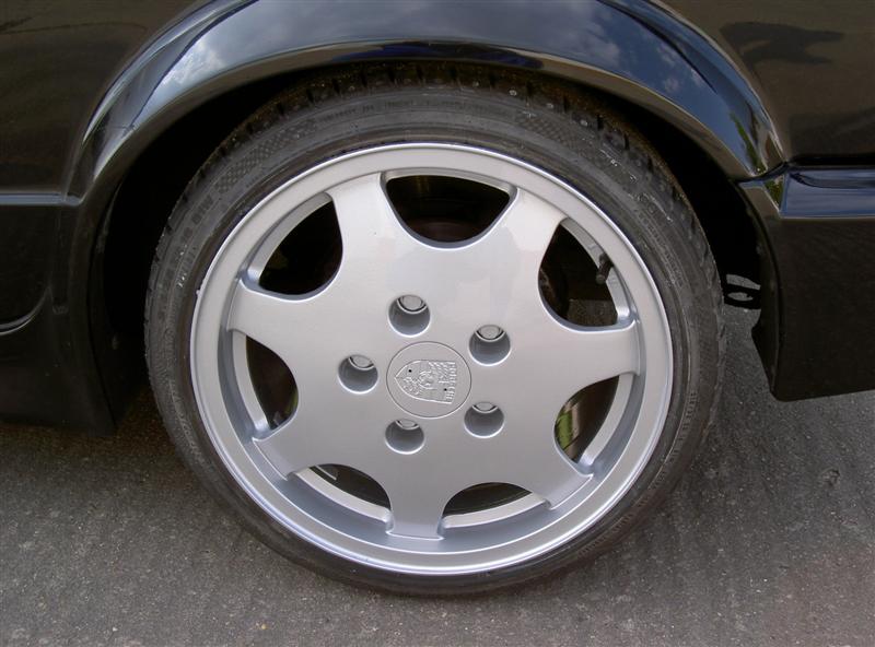

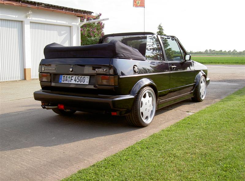

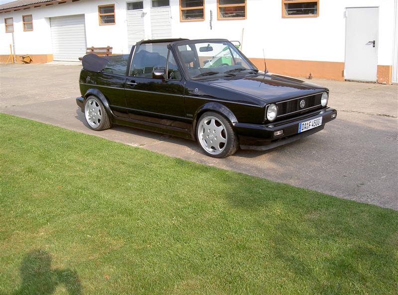

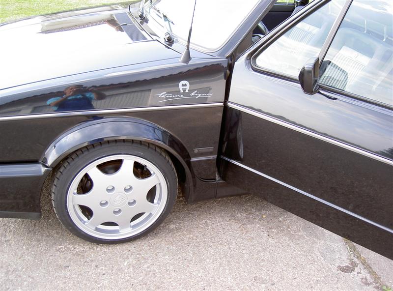

Danach gings weiter mit den Felgen. Porsche C2 sollten unters Cabrio.
VA 7x16ET55 mit 20er SCC-Adapter mit Reifen 195/40-16 TOYO
HA 8x16ET52 mit 20er SCC-Adapter mit Reifen 215/35-16 Conti
Die Felgen waren böse verkratzt. Ging aber alles raus, schön die Finger wund geschmirgelt und Lacken lassen:

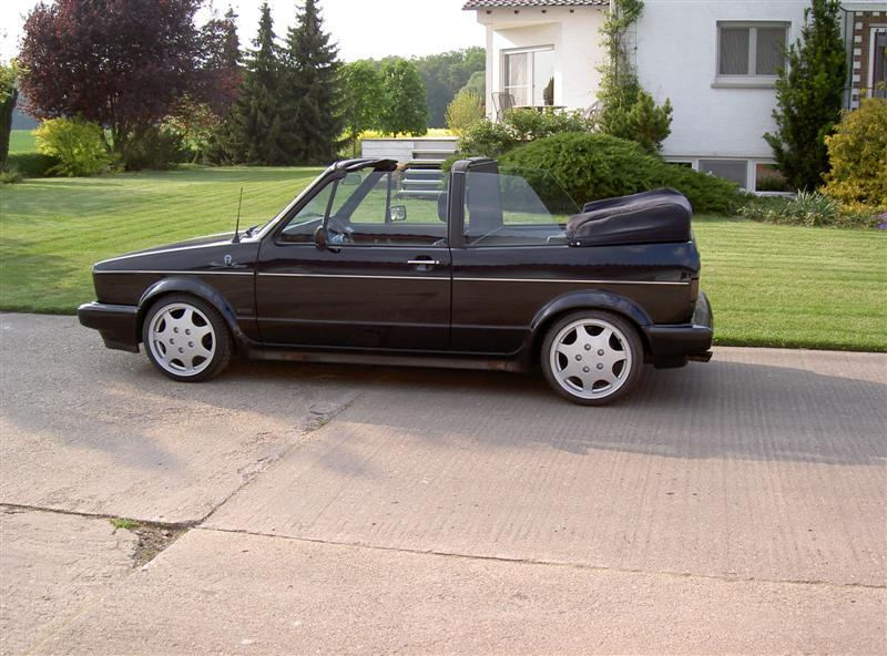

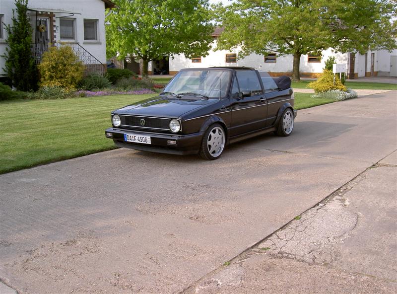

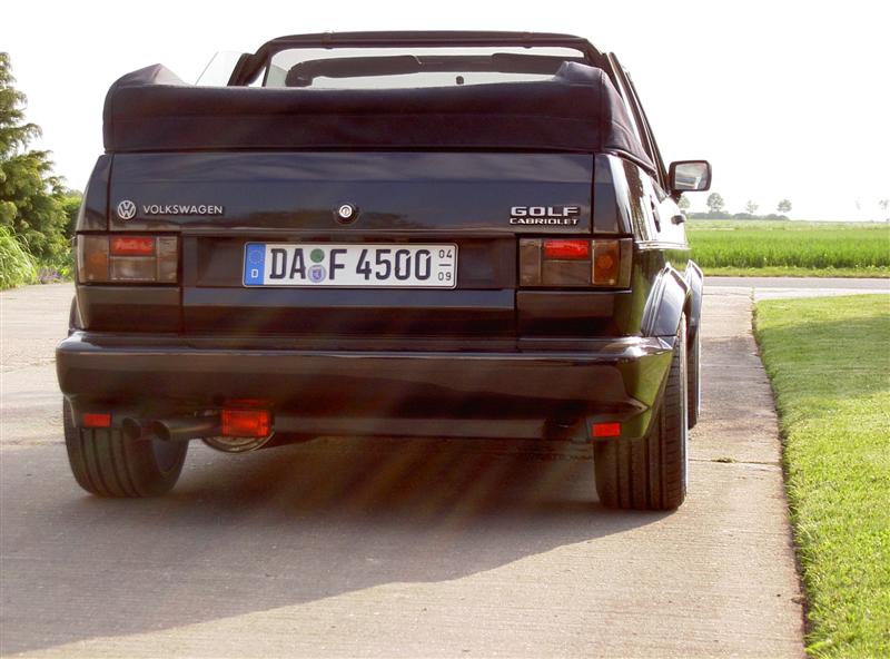

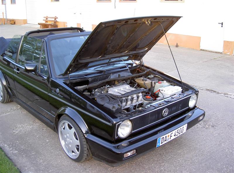

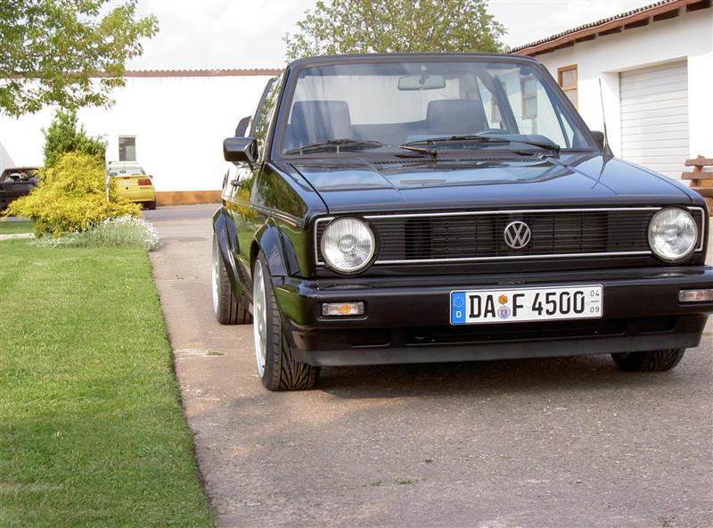

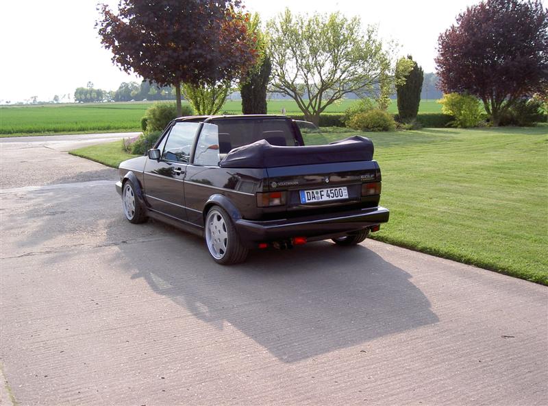

Das Endergebnis für diese Saison sieht damit so aus:

va,dass die aigner austattung noch drinn ist,gefällt mit gut :daumen:
