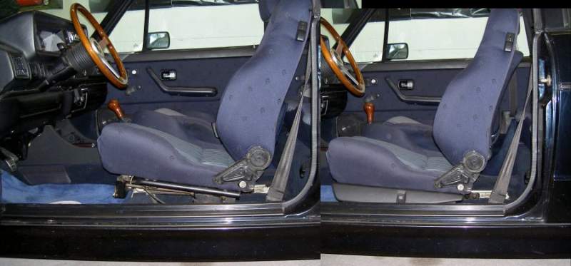

          Wie haste den die Sitze tiefergelegt? Wäre interessant wenn du das beschreiben könntest. Viel Spaß mit den Recaros
          Danke.

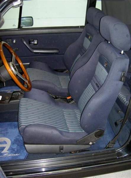

          Unten mal ein Bild wo man den Unterschied erkennen kann. Den Höhenunterschied kann man schön sehen, wenn man sich zum Vergleich Linien im Hintergrund ansieht (Türpappe, Mittelkonsole) und auch die andere Neigung der Rückenlehne. Es wurde an der Einstellung des Sitzes zwischen den Bildern nichts verändert, nur der Umbau an der vorderen Aufnahme.

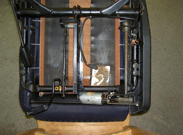

          Das Untergestell vom Beifahrersitz habe ich noch nicht eingebaut und werde es mal fotografieren. Da kann man schon sehen was ich veränder habe.

          • AW: Mein Umbautagebuch - Aigner Recaros 23.12.2009
            Oha. War die "originale" Sitzposition mit den Recaros nicht adäquat? Wie tief sitzt man denn, wenn die Konsolen dann ganz runter gefahren sind? Die Augen sind dann auf Höhe des Hupenknopfes? ;);)

              Da ich auch schon andere Autos gefahren bin (echt ), bei denen ich mir die Sitzneigung nach meinen Vorstellungen einstellen kann, mochte ich mir die von VW vorgegebene Sitzneigung nicht akzeptieren.
              Außerdem kommt die gesamte Sitzposition nochmals ca.1,5cm tiefer. Ich finde diese Sitzeinstellung viel angenehmer.
              Ganz nebenbei sieht es meiner Meinung nach auch noch besser aus, da die Seitenverkleidung nicht mehr ganz so steil nach oben steht.

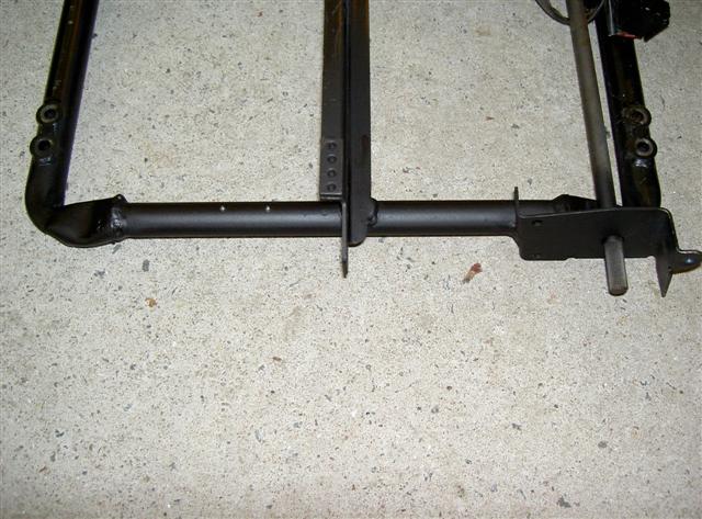

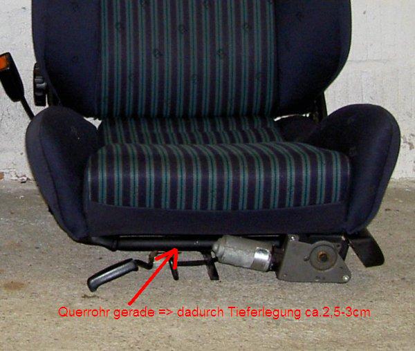

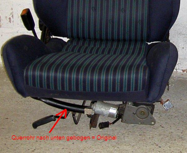

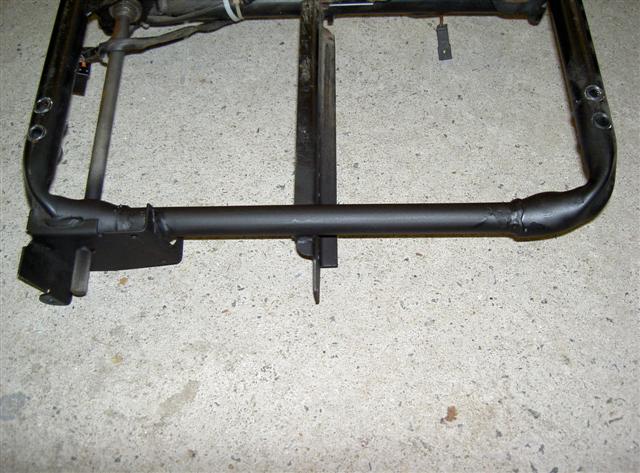

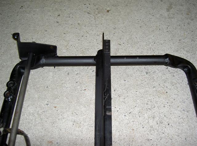

                  hast du das Rohr nur anders gebogen oder umgeschweißt?

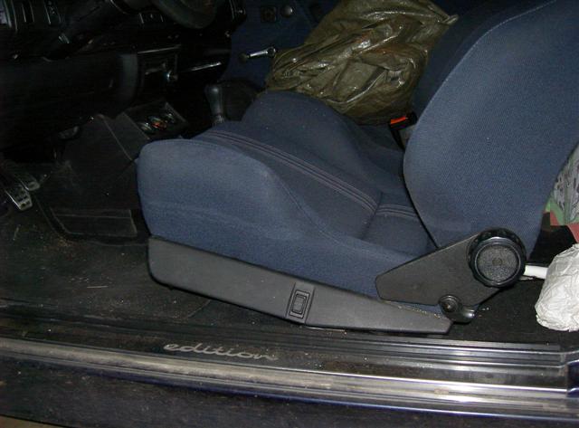

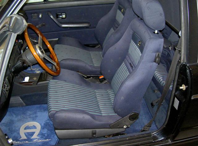

                    So, heute habe ich die Sitze eingebaut gefällt mir sehr gut
                    Zum Schluß dann noch ein paar Bilder, auf denen man das vorne veränderte Gestell sehen kann.
                    Auf dem letzten Bild sieht man einen bisher nicht tiefergelegten Recarositz. Hier sieht man, wie hoch der Sitz vorne ist im Vergleich zu meinem ist.
                      Sher schön siehts aus. Ich durft emir die Sitze ja in live ansehen. Ich war begeistert, top Arbeit und einfach nur schick.
                      Ist mein Sitz wirklich so hoch...? Ich glaub ich muß unbedingt Probe sitzen, vielleicht komme ich mir dann auch nicht mehr vor wie auf einem Hochsitz.
                      Wenn ich in unsererm Audi fahre, ist das auch angenehmer, als auf so einem Hochsitz..
                      Selbst die Golf 3 Colour Concept Sitze sind nicht so hoch, da sitze ich auch ganz anders in meinem Passat.
