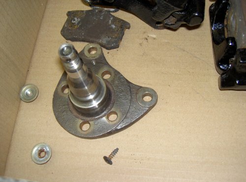

      Die Sciroccobremse war komplett mit Radlager und "leicht" angerostet, der Stempel am Luftleitblech xx.xx.1985 war noch gut zu lesen...
      Ich wollte also den Sattelhalter vom Radlager demontieren - Schraube fest 8o - mit Gewalt geht viel - die Radlager kann ich nun entsorgen - hätte ich aber eh nicht mehr gebraucht.
      So, Sattelhalter war lose, nun Bremssattel lösen - 8o Schrauben auch fest - aber mit WD40 und gut zureden gings dann. Bremsbeläge rausgenommen und will den Sattel zurückdrücken - 8o 8o 8o geht nicht ;( - festgerostet !!!
      Als ich den Schrott so auf der Werkbank liegen seh, kommt mir das Teil irgendwie bekannt vor - ich glaub, so nen Sattel hab ich doch da. Ab ins Teilelager und auf einer Passatvorderachse vom 90PS Passat mit 256er Bremse ist genau das richtige Teil und zwar in einem super Zustand (ist ja auch aus 1995er Passat mit nur 90tkm =) ) .
      Dem VW Gleichteileprinzip sei Dank. Mein Frust war weg, der Abend gerettet!
      Der Bremssattelhalter vom Passat passt zwar nicht, aber der Bremssattel selbst ist identisch :huepf:

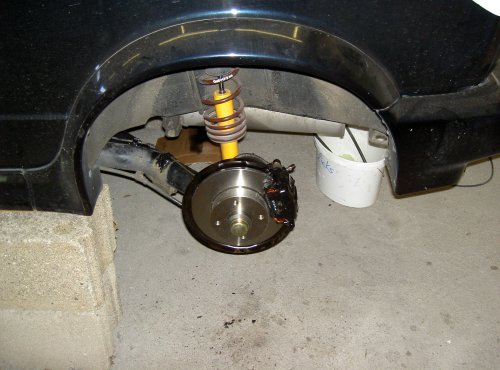

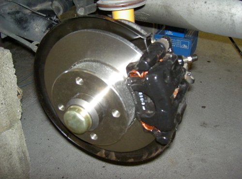

            ja hab Fr/Sa/So wieder geschraubt. Gestern habe ich die Bremse hinten zum ersten mal probemontiert :]
            Muss doch einiges angepasst werden. So einfach Plug&Play war das nicht. (Achse schleifen, Halter für Bremsschlauch anfertigen und anschweisen, anschließend alles wieder lackieren...
            Naja, Fr/Sa war schnell vorbei...

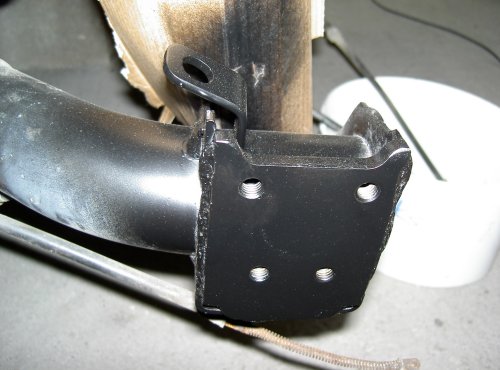

            Heute dann die Bremsleitung passend gebogen. Das ging ausnamsweise einfacher als gedacht.

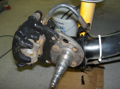

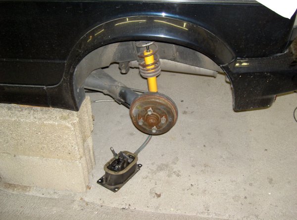

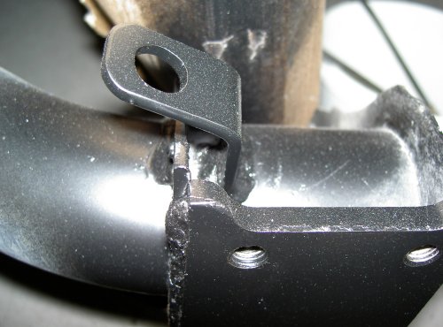

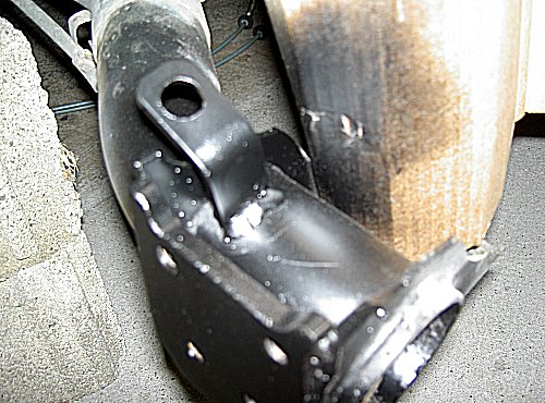

            Als ich die Corradobremse an der Hinterachse demontiert habe, ist mir aufgefallen, das VW die Leitungen kreuz und quer verlegt hat. Daraufhin habe ich die Cabriobremsleitung auch nicht gekürzt, sondern einfach eine kleine Schleife gelegt und schon stimmt die Länge.
            Trommelbremse original:
Ansichten: 2
Größe: 52,9 KB
            Trommel demontiert, und den Bremsschlauchhalter angeschweist:
Größe: 35,3 KB
Größe: 37,6 KB
Größe: 64,7 KB

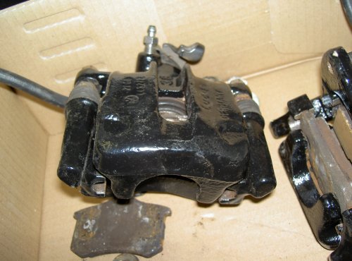

            Corradobremse bereits entrostet und mit schwarzem FoliatecLack eingelassen. Ist alles schon wieder ein bischen staubig...
Größe: 39,4 KB
Größe: 36,0 KB
            Probemontage mit bereits gebogener Bremsleitung. Bremsschlauch kommt noch neu, ebenfalls Bremsscheiben mit Bremsbelägen, Luftleitbleche und Radlager:
Größe: 38,7 KB
Größe: 31,7 KB

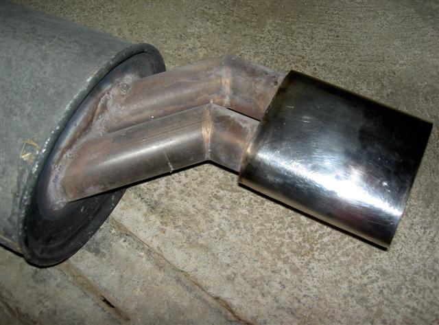

              mein neuer Enddtopf:
              Scirocco 16V mit Eigenbaublende. Da muss der TüVprüfer durch. Den muss er mir eintragen
Größe: 55,3 KB
              jetzt fehlt nur noch das 55er Mittelrohr. Das möchte ich gerne mit dem Corrado Vorschaldämpfer kombinieren.
              Mal kucken ob das alles so zusammenpasst =)

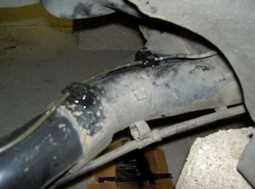

                            entgegen diversen Unbauanleitungen habe ich die Bremsleitung NICHT neu gemacht. Die etwas zu lange Leitung habe ich einfach durch eine "Schleife verkürzt". Gegen die Schleifen die VW an der Hinterachse vom Corrado verlegt hatte ist das ein Witz.
                            Die Bremsleitung habe ich dann mit Bremsleitungshaltern vom Audi A3 (die hatte ich noch daliegen) an der Hinterachse befestigt.
                            Hinten ist wegen des fehlenden Luftleitbleches leider nur links fertig. Rechts hoffentlich nächstes WE.

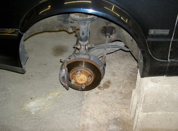

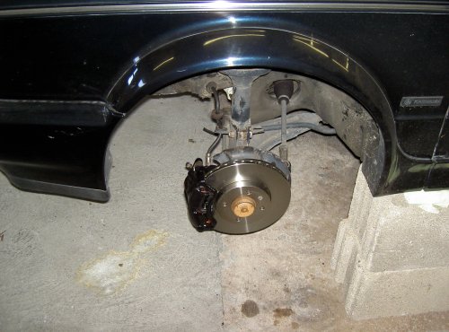

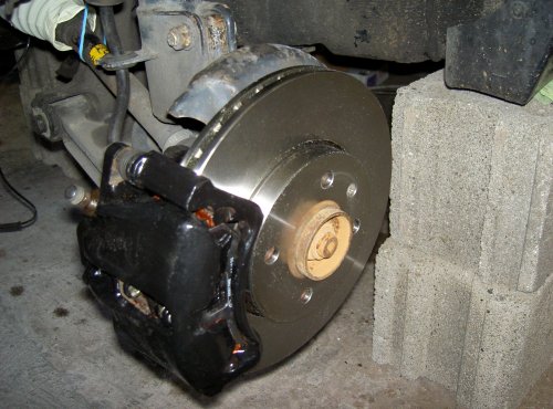

                            Vorne ist die große Bremse nun auch dran. Passt alles wunderbar. Ich habe mich dann doch noch entschieden neue Bremsscheiben zu verbauen
                            vorher (239er Bremse)
Ansichten: 2
Größe: 58,9 KB
                            nachher (256er Bremse)
Größe: 40,7 KB
Größe: 46,5 KB
                            Ich möchte zur vordernen Sciroccobremse nochmal erwähnen, das man nur die Bremssattelhalter von der 256er Sciroccobremse braucht. Den Sattel kann man auch vom Passat oder Corrado mit 256er Bremse (Sattel von 256x12 und 256x20 ist gleich!) nehmen. Die Teile sind in besserem Zustand zu bekommen als die Sciroccoteile und sind dazu noch viel günstiger zu bekommen. Außerdem passt auch der LUCAS-Sattel und nicht nur der GIRLING-Sattel.

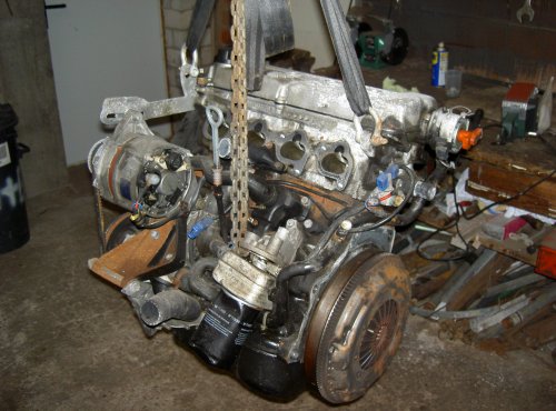

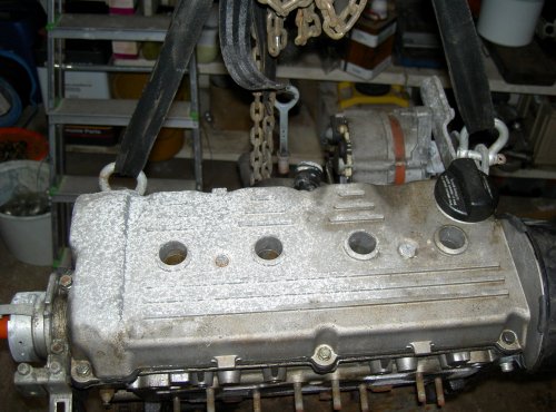

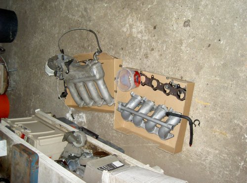

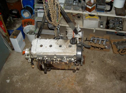

                            Am Sonntag hab ich mit dem Motor angefangen. Sollen so einige Dichtungen erneuert, Ölfilterflansch getauscht, Motorhalter vom Cabrio, Zahnriemen mit Rolle, Ventildeckel + Ölwannendichtung sowie diverse Simmeringe erneuert werden und das ganze ein bisschen gesäubert werden. Durch den Unfall ist einiges an Kühlwasser über den Motor gespritzt und hat hässliche Flecken hinterlassen.
                            Am unteren Saugrohr sieht man schon wie es mal aussehen soll :]
