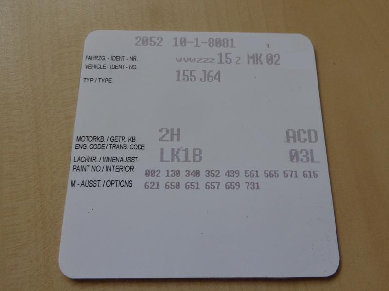

          • AW: Hi@all - Neuer Datenaufkleber (update 9.4.14)
            Heute kam ein kleiner Brief mit einem neuen Datenaufkleber für meinen CA. Ist zwar in einigen Bereichen etwas abgewandelt, z.B. bei
            der Innenausstattung 03L die es ja so als Leder-/Stoffkombi nicht gab, oder bei der 731 die ich mal eben als Sondermodell Classic-Air
            genutzt habe. Der Rest sollte eigentlich passen. Natürlich sind die fehlenden Nummern in der FIN etc. vorhanden

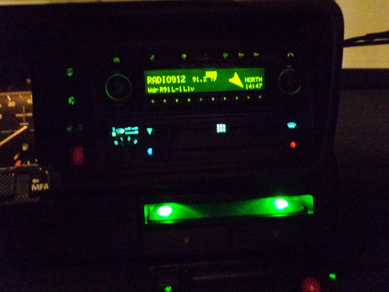

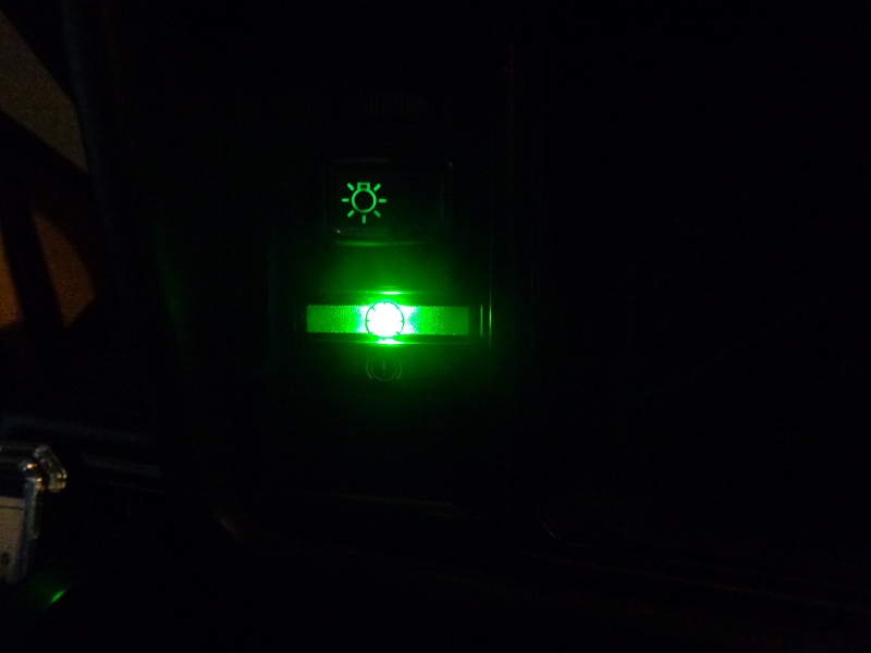

                Dann ist mir zum gefühlten 10x das Birnchen im Lichtschalter ausgefallen. Da ich ja schon lange auf die Fassung, die das
                Wechseln der Glühlampe möglich macht, gewechselt hatte (Lampenträger 321919039), habe ich mir überlegt es mal mit
                einer LED statt mit der Glühlampe zu versuchen. Also habe ich mich im Netz umgeschaut und mir ein paar weiße LED
                besorgt, einmal für den Lichtschalter und dann auch noch für die Heizungsblende. Ich habe diese genommen:
Größe: 182,7 KB
                Das Resultat gefällt mir, auch wenn es auf dem Foto mehr bläulich wirkt so sieht es in echt doch genau so grün aus,
                wie die anderen Beleuchtungen im Umfeld. Ich denke es liegt an der LED Lichtbrechung (?).

                    • Habe es zuerst mit einer grünen LED im Heizungsbedienteil versucht, wie ich sie auch in der GRA-Kontrollleuchte verbaut
                      habe, aber dann kommt das blaue und rote Feld sehr bescheiden rüber. Und so passt es mit der Weißen.
                      Der Preis für die LED war nur minimal teurer als die Glühbirne und LED sollten ja auch länger halten.

                        Hi Michael,
                        da sehe ich doch deine GRA Leuchte leuchten. Hast du die jetzt in Betrieb genommen mit der original GRA? Ansonsten Schalterbeleuchtung top! Ich habe damals einfach direkt die LEDs reingelötet. Aber deine Lösung gefällt.
                        Grüße
                        Christian
                        Proud member of Golf Cabrio IG e.V.
                        • Hallo Christian,
                          da hast Du richtig gesehen. Aber die GRA-Kontrollleuchte habe ich schon eine Weile (siehe #823 <klick>).
                          Michael
                          • AW: Hi@all - Neue Schalterbeleuchtung (update 26.4.14)
                            Jetzt kann ich mich erinnern, du hast es jetzt über den Einschalter gelöst ;-)
                            Gefällt auf jeden Fall gut.

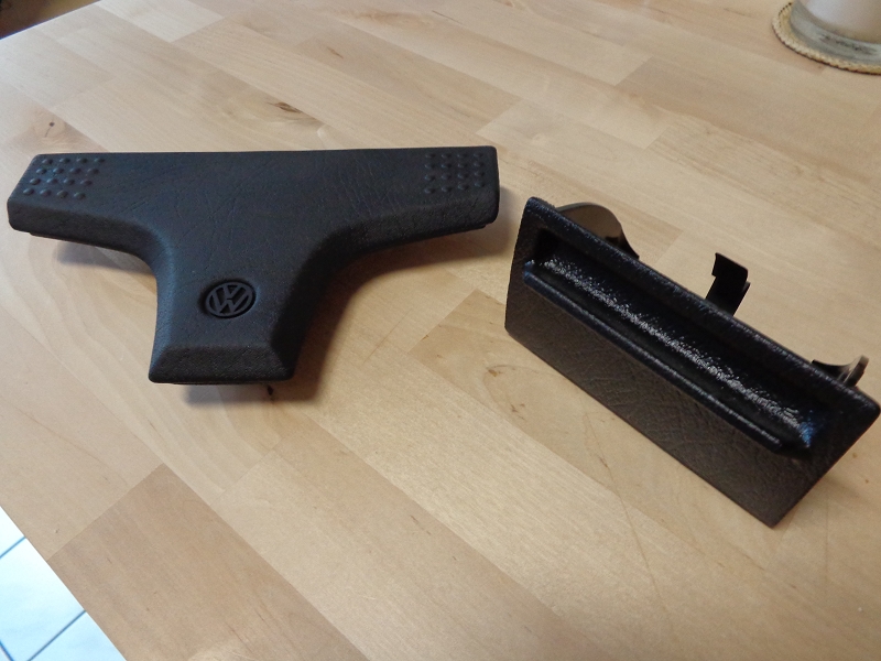

                              • AW: Hi@all - ein Paar Neuteile (update 10.5.14)
                                Gestern brachte der "Weihnachtsmann", mein Freund Luigi, ein Paar Neuteile von CP mit zum Stammtisch.
                                Da ich ja ein neu bezogenes SL-Lenkrad und einen neuen US-Knieschutz mit neuem Aschenbecherhalter
                                verbaut habe, war es nur logisch, auch die zugehörigen Teile durch Neuteile zu ersetzen. Fotos aus dem
                                Auto folgen. In der Tiefgarage wollte ich keine machen ;)
Name: Ascher + Prallschutz.JPG
Größe: 299,5 KB
                                69.) neuer Sportline-Lenkrad-Prallschutz und Aschenbechereinsatz
