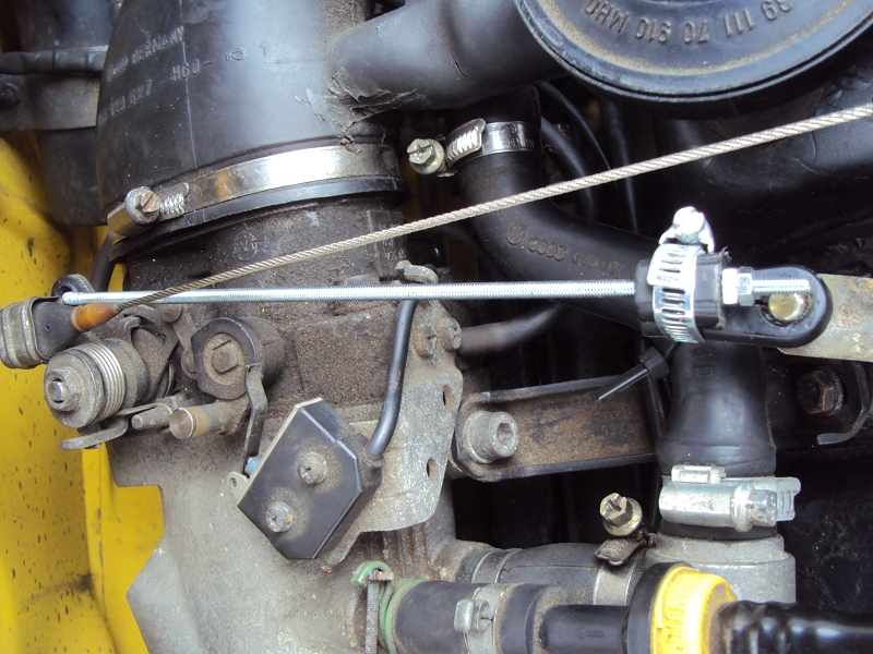

                          • AW: Hi@all - Nun ist gut...(update 17.8.13)
                            Heute haben wir die letzten Teile der originalen GRA im Innenraum verbaut, nachdem wir ja bereits am Donnerstag erfolgreich
                            die Arbeiten im Motorraum erledigt hatten. Mein "Provisorium" als Ersatz für die originale Verbindungsstange verrichtet seinen
                            Dienst wie es soll. Das originale Teil bekomme ich ja vielleicht noch aus den USA (warten wir es ab).
Name: GRA 130815 (3).JPG
Ansichten: 2
Größe: 423,0 KB

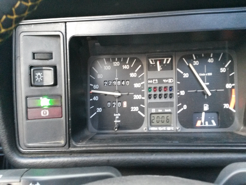

                            Der Tempomat arbeitet einwandfrei. 2 Dinge sind mir allerdings gegenüber neueren Tempomaten oder der Umsetzung mit dem
                            WAECO-Tempomaten aufgefallen. 1. der originale Tempomat funktioniert erst ab ca. 40km/h also ein Fahren in der 30er Zone
                            mit Tempomat geht leider nicht. 2. Man kann mit dem originalen Tempomat nicht die Geschwindigkeit verringern, beschleunigen
                            und die Wiederaufnahme klappt dagegen einwandfrei. Leider konnte ich auch keine Stromführung finden, die nur dann Spannung
                            hat, wenn der Tempomat regelt. Deshalb ist meine Lampe an, sobald ich den Hebel auf ON stelle und geht wieder aus, wenn ich
                            den Hebel auf OFF stelle. Hier mal ein Foto mit Regelung (etwas unscharf, da während der Fahrt ;))
Name: GRA orig. 130817.JPG
Größe: 376,3 KB
                            Danke nochmal an Marcus (Schlachter) für die Teile und die :super: Unterstützung bei der Umsetzung
                            T58.) Originalen Tempomaten nachgerüstet
                            Michael
