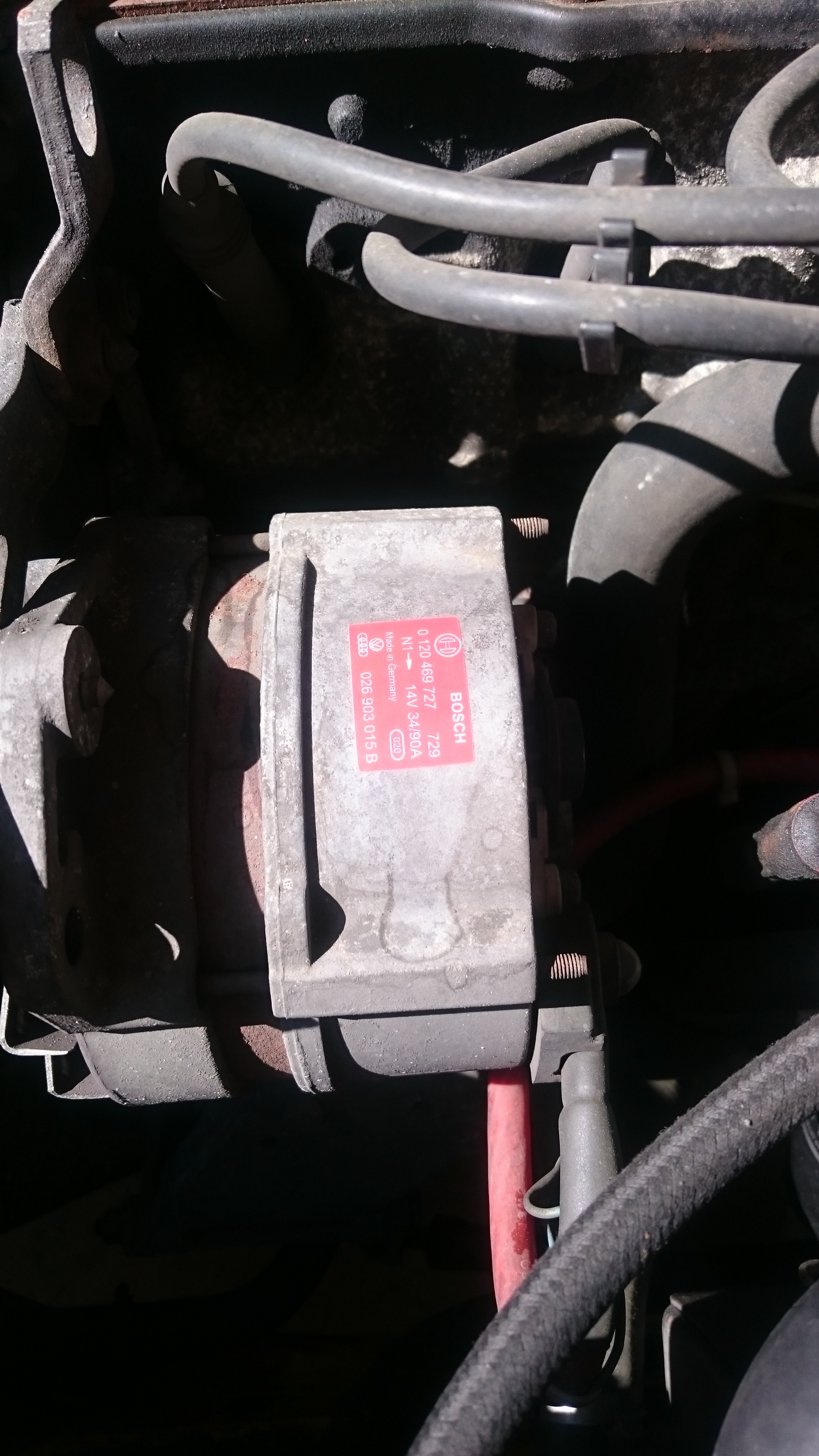

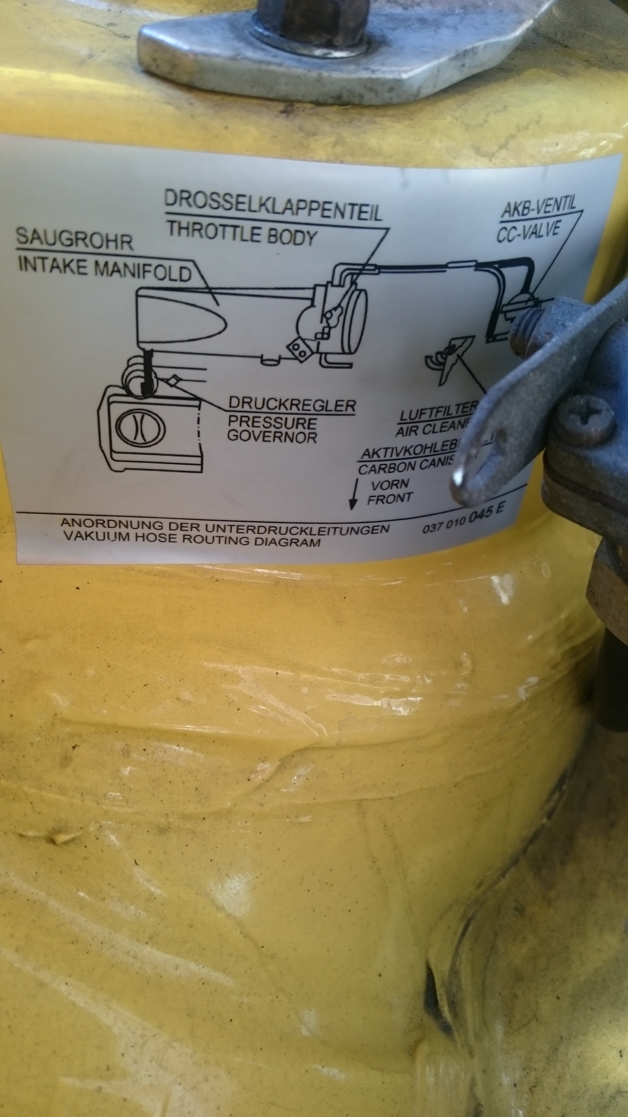

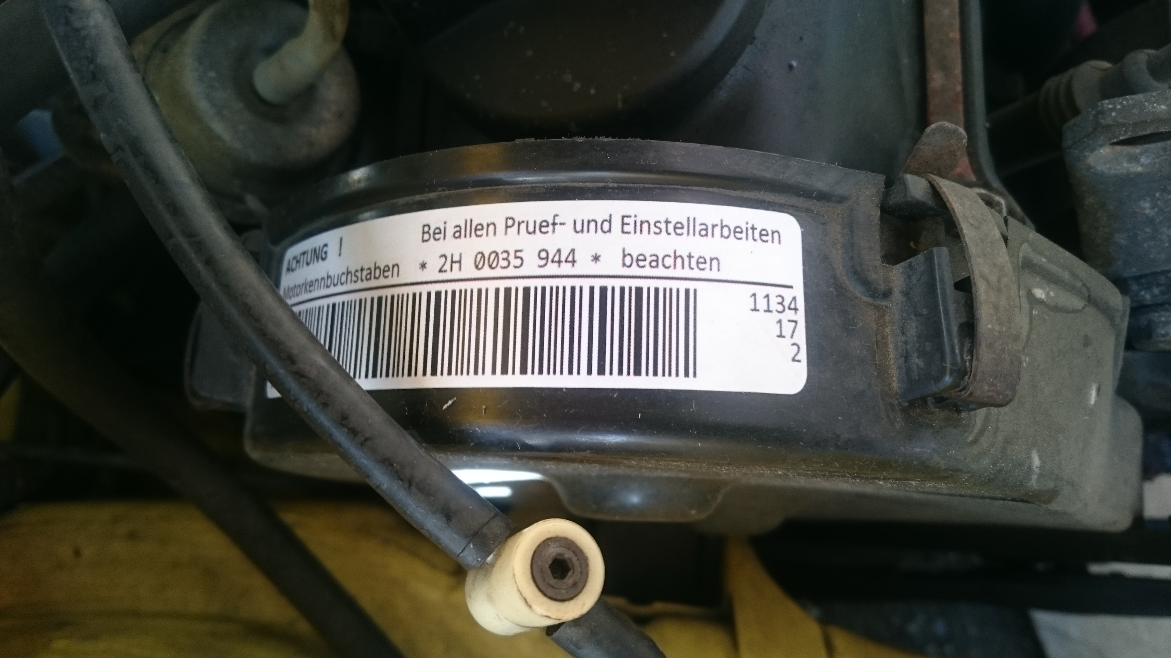

                  • So hier die Bilder (auch für Buster ) im verbauten Zustand.
                    Klicke auf die Grafik für eine vergrößerte Ansicht  Name: DSC_0272.JPG Ansichten: 1 Größe: 2,76 MB ID: 2009336
                    Klicke auf die Grafik für eine vergrößerte Ansicht  Name: DSC_0271.JPG Ansichten: 1 Größe: 2,30 MB ID: 2009337
                    Klicke auf die Grafik für eine vergrößerte Ansicht  Name: DSC_0270.JPG Ansichten: 1 Größe: 2,48 MB ID: 2009338
                    Michael

                      • Moin ... sieht super aus .. nur der Sticker mit dem Unterdruckdiagramm muss an den anderen Federbeindom ( Fahrtrichtung links )
                        • Zu spät :( Aber mir gefiel es da besser. Ich denke nicht, das ich es deshalb noch einmal entferne ;)
                          Michael
