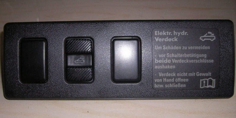

    17.) Nachdem nun auch mein Aufkleber gekommen ist (fürs E-Verdeck) wurde der auch auf die
    neue Mittelkonsolenblende geklebt.

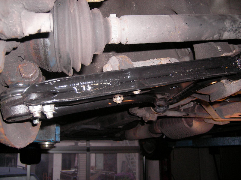

      T12.) die beiden vorderen Dreieckslenker links und rechts (siehe Bild 1)

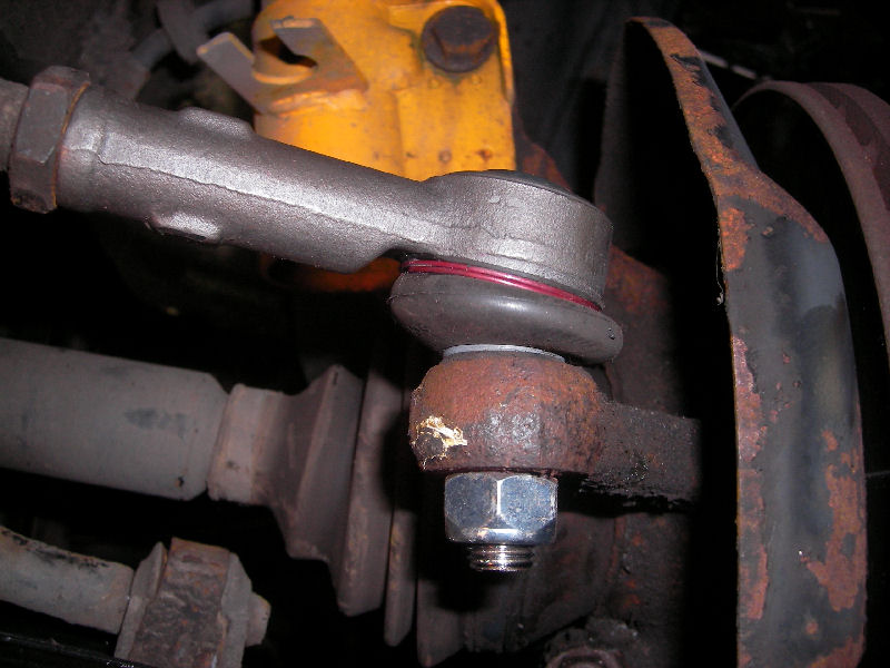

      T13.) die beiden Spurstangenköpfe (siehe Bild 2)

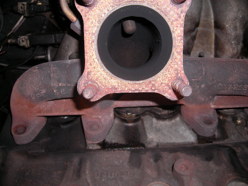

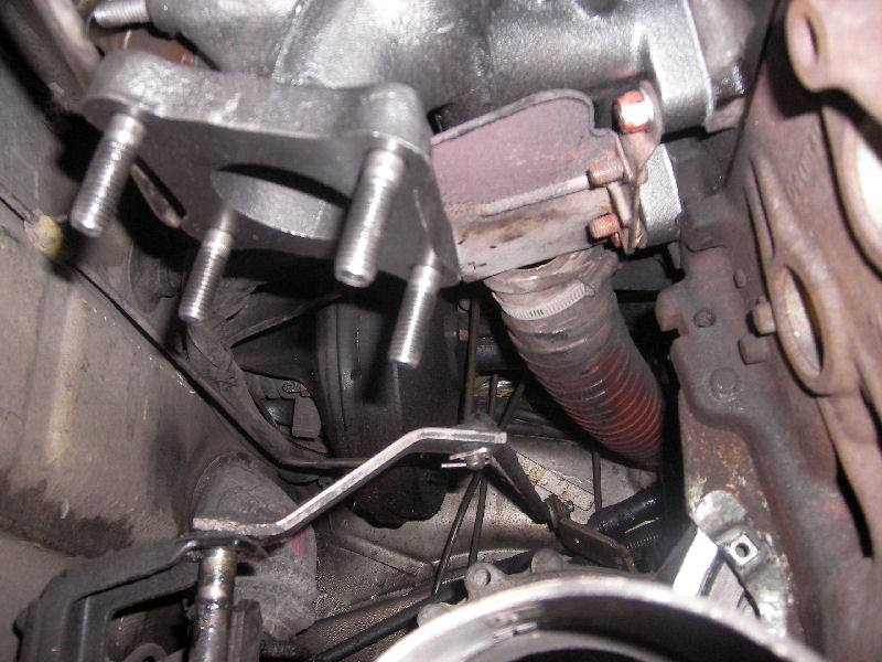

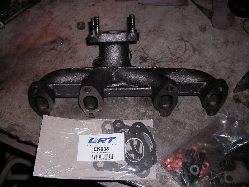

      T14.) den Abgaskrümmer von LRT, da der alte gerissen und einige Schrauben fehlten (s. Bild 3-6)
      Außerdem wurde ein großes Klackern beseitigt (Querlenkerstrebe war verbogen und das
      hinteren Motorlager wurde mittels den Langlöcher eingestellt).

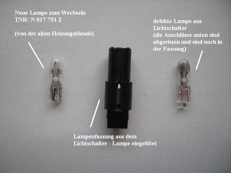

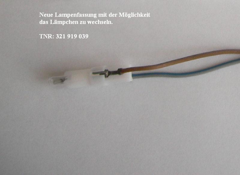

        Da habe ich gestern abend meine Frau von der Arbeit geholt und festgestellt, das die Beleuchtung
        im Lichtschalter nicht mehr funktioniert (sollte doch eigentlich mit der Zündung angehen).
        Zum Glück hatte ich von meiner Heizungsblendenbastelaktion noch eine heile Lampre über.
        Also den Schalter ausgebaut, das alte Lämpchen (war etwas schwarz und wollte nicht so leicht raus)
        rausgenommen - neues rein - Zündung an und .... kein Licht
        Dann heute morgen das Ganze mal bei Tageslicht überprüft. Lampenfassung des Lichtschalters
        nach hinten raus und nachgemessen (es lagen 12V bei eingeschalteter Zündung an), dann die
        Lampenfassung näher betrachtet und da fiel es mir wieder ein ... ich musste schon mal den kompletten
        Lampenträger mit Lampe wechseln, weil die eingelötet war (schon damals hab ich mich geärgert).
        Da fiel mir wieder meine Bastelaktion ein, also schnell die Blende entfernt, den Lampenträger mitsamt
        Lampe vom Anschluss getrennt und in den Lichtschalter eingesetzt - passt. Also habe ich jetzt
        eine Lampenfassung in meinem Lichtschalter, bei der man das Lämpchen wechseln kann. Die
        Heizungsblende habe ich gegen die neuere Version getauscht, so das nun wieder beides geht.

        Nun kann ich in Ruhe nächste Woche eine neue Lampenfassung für meine alte Heizungsblende bestellen.

            • #66
              AW: Hi@all (update 21.10.08)
              hi michael...finds echt mega klasse, dass es noch leute gibt, die sich für ihr cabrio so aufopfern und es wieder original herrichten...
              Klugscheißermodus an:
              nur eine sache schnell: der aufkleber für dein el. Verdeck gehört links neben die ganz linke luftdüse im amaturenbrett,
              klugscheißermodus aus
              aber sonscht...TOP
              grüße matze
              Jetzt sind die guten alten Zeiten,
              nach denen wir uns in zehn Jahren sehnen
              • #67
                Hi Matze,
                da irrst Du Dich. Erst bei dem BelAir ab Modeljahr 1991 wurde der Aufkleber oben links an das Armaturenbrett
                gemacht. Da ist dann auch der Schalter oben links (in der alten Choke-Blende). Bei meinem (Mj.90) war der
                Aufkleber und der Schalter in der Mittelkonsole ;) ist also vollkommen korrekt.
                Michael

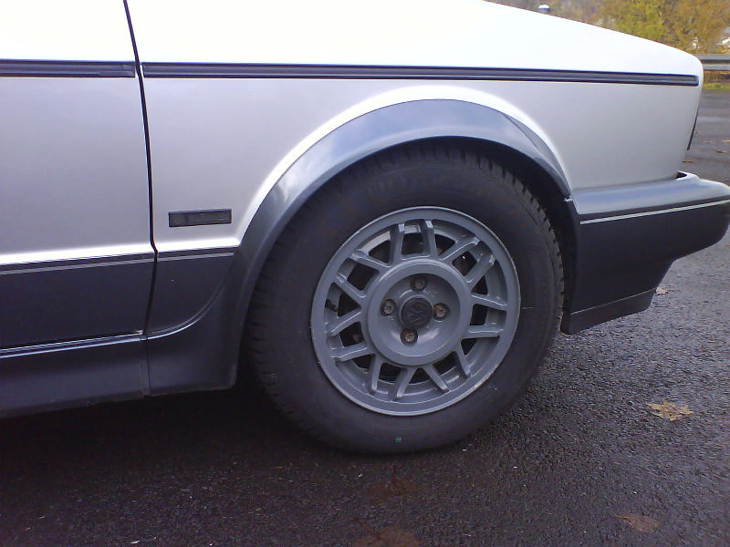

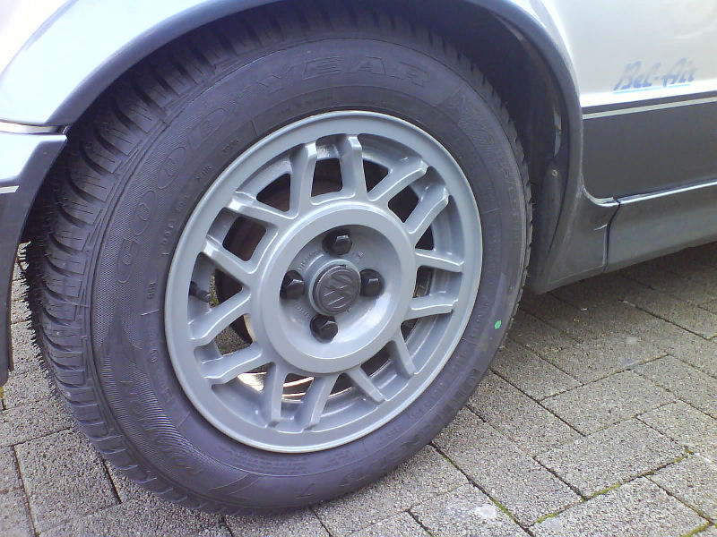

                  AW: Hi@all (update 06.11.08)
                  Nachdem meine Felgen endlich den Weg aus Polen zurückgefunden hatten ;) (frisch gestrahlt und bepulvert) wurden gestern
                  die Goodyear Ultra Grip aufgezogen und gewuchtet und das ganze heut mit den Sommerreifen getauscht.

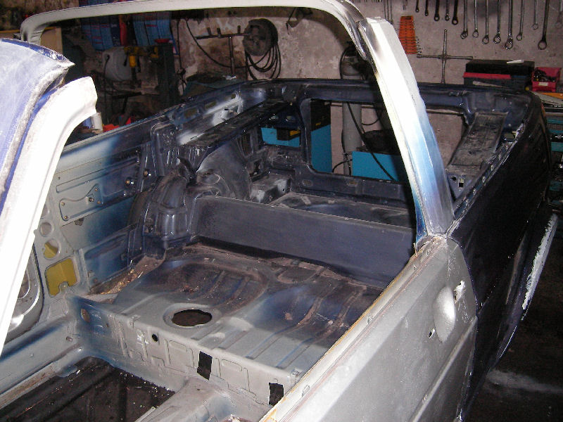

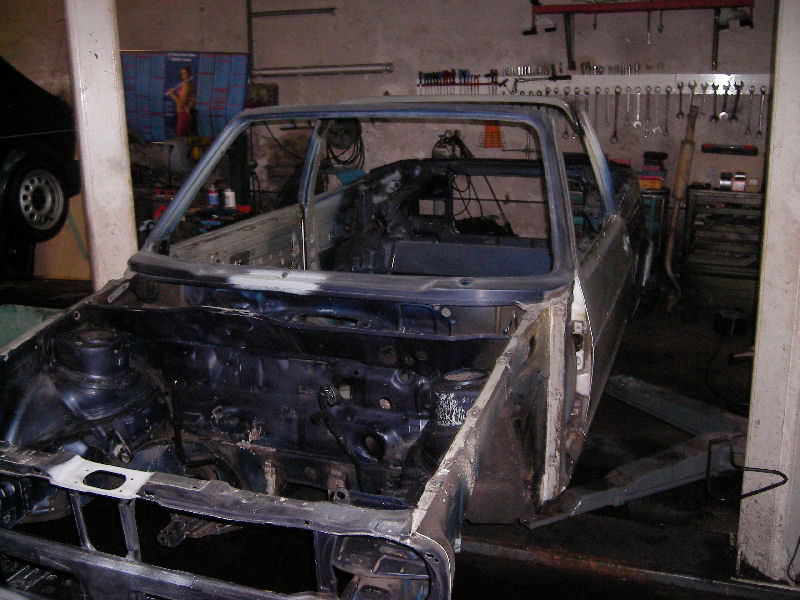

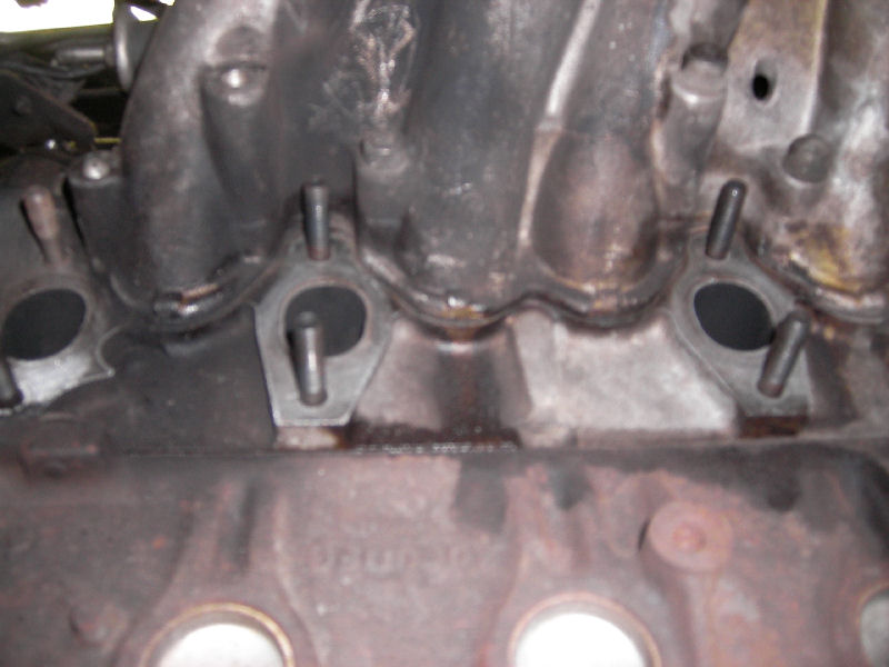

                      1ter Post für das Classic-Air-Projekt
                      Nach dem Aus für den Bel Air durch einen Unfall im Januar, haben wir uns nach Vorschlag von frosty
                      entschlossen, bei shuttle den Bel Air zu beerdigen und seine Teile in eine neue Karosse umzubauen.
                      Hier der Link zum Unfallbericht <klick>
                      Heute habe ich meinem zukünftigen Wagen einen Besuch abgestattet. Ich muss sagen die geleistete Arbeit gefällt mir ausgesprochen gut. Die Karosse und die entsprechend zu lackierenden Anbauteile
                      sind so gut wie vorbereitet.
                      Alle Teile für das E-Verdeck wurden schon an der CL-Karosse angebracht.
                      Auch die Kotflügel vorne und hinten sind umgelegt (für evtl. 16"). Ein Ende ist in Sicht ;).
                      Bild 1 u. 2 sind die CL-Karosse mit einigen Teilen des Spenders (Bild 3)
                      Klicke auf die Grafik für eine vergrößerte Ansicht  Name: MB_1.jpg Ansichten: 1 Größe: 119,5 KB ID: 1546993Klicke auf die Grafik für eine vergrößerte Ansicht  Name: MB_2.jpg Ansichten: 1 Größe: 125,1 KB ID: 1546994Klicke auf die Grafik für eine vergrößerte Ansicht  Name: MB_3.jpg Ansichten: 1 Größe: 97,9 KB ID: 1546995
                      Michael
