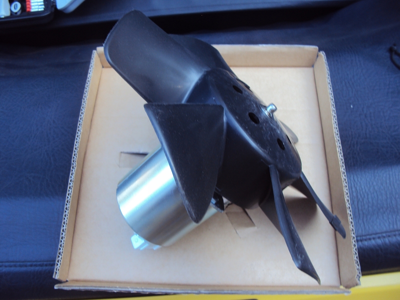

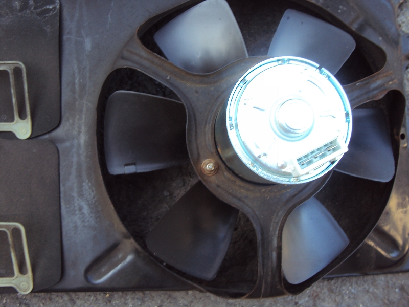

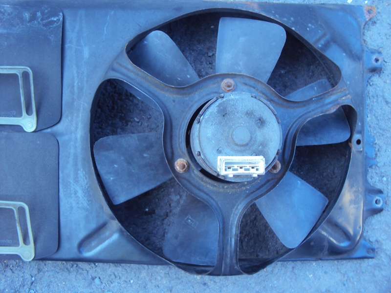

      Heute kam per Post der neue Quirl (Kühlerlüfter), da das alte Gebrauchtteil Geräusche ohne Ende gemacht
      hatte, wurde der neu bestellt. Nach einem Gedankenaustausch mit Matze, der vor Kurzem auch vor dem
      Problem stand, habe ich mich zu dem gleichen Teil wie er entschieden. Ein Zubehörlüfter für 2H (Orig. TNR
      165959455AM) und Klimaanlage bzw. Anhängerbetrieb. Ich habe deshalb den verstärkten genommen, da
      ich ja auch den anderen Kühler verbaut habe. Der Neue hat nun 250W/150W (statt 200W/120W) in den
      beiden Stufen. Der Wechsel war total easy und in 20 Min. erledigt. Der Preis lag bei unter 40,-Euro.

      T49.) Neuer Kühlerlüfter verbaut

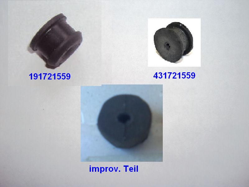

      Dann habe ich noch das Provisorium von G. am Gaspedal zur Aufnahme des Gaszuges gewechselt,
      da es am Sonntag während einer Tour zum 2. Mal aus dem Pedal gerutscht ist. Im Forum und in
      anderen Foren wurde als Ersatz ein Golf II Teil genannt, das aus Gummi ist und nicht aus diesem
      Bröselmaterial wie das Originalteil. Ausserdem ist es wesentlich günstiger bei VW. Mein hat noch
      nicht einmal eine Rechnung für das Teil geschrieben, das lohne sich nicht - der Aufwand - und hat
      es mir so mitgegeben, so lobe ich mir das
      Auf dem Bild das G2 Teil (o.l.) - rechts das Originale und unten das Provisorium. Da fehlten halt
      die beiden Lippen rechts und links.

      T50.) Gaszugaufnahme im Gaspedal getauscht

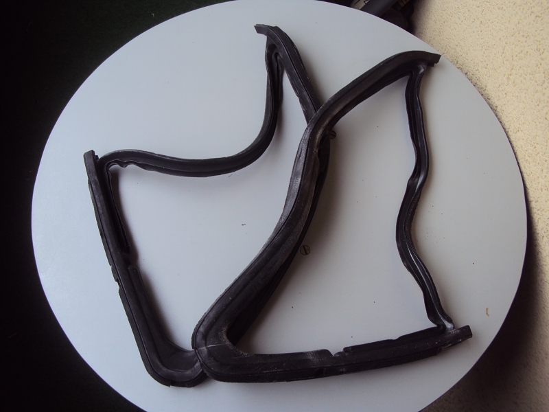

        • AW: Hi@all - Neue Ausstellfensterdichtungen (update 05.09.12)
          Da hatte mir doch Christian ein Schnäppchen vor der Nase weggeschnappt, aber wie das Schicksal so
          spielt, war das ein Glück, denn nur ein Tag später wurde mir per Zufall das Gleiche angeboten von einem
          ehemaligen Caddyfahrer, der seinen Caddy durch einen Unfall vor Kurzem verloren hatte und nun kein
          Bock mehr hat. Der hatte zufällig noch einen neuen Satz Dichtungen gehortet und mir dann heute gebracht.
Name: Ausstellfenster Dichtungen Neu.jpg
Größe: 293,0 KB
          56.) neue Dichtungen für Ausstellfenster bekommen
          Die Fenster werden die Tage dann verbaut.
          Michael
