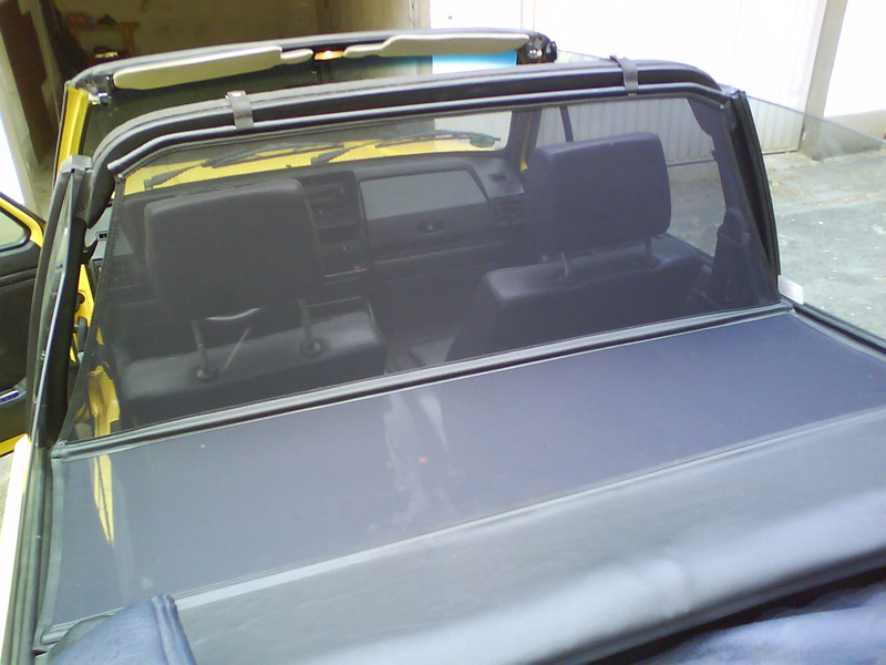

    • AW: Hi@all (update 03.05.09)
      Nachdem wir gestern in Wuppertal etwas gedealt haben ;) wurde heute gleich gebastelt, die
      Kamei-Windschotts sind an Klaus gegangen, da er doch öfters noch jemand hinten mitnimmt.
Ansichten: 5
Größe: 154,5 KB
      25.) BODI XL Windschott verbaut
      Michael

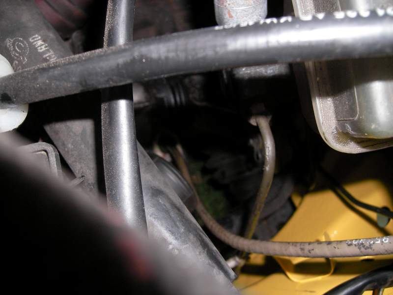

        • AW: Hi@all (update 13.06.09)
          Hier ein Bild der rissigen Einspritzdüse:
            Hoffe, das es die Ursache war.
            Juergen

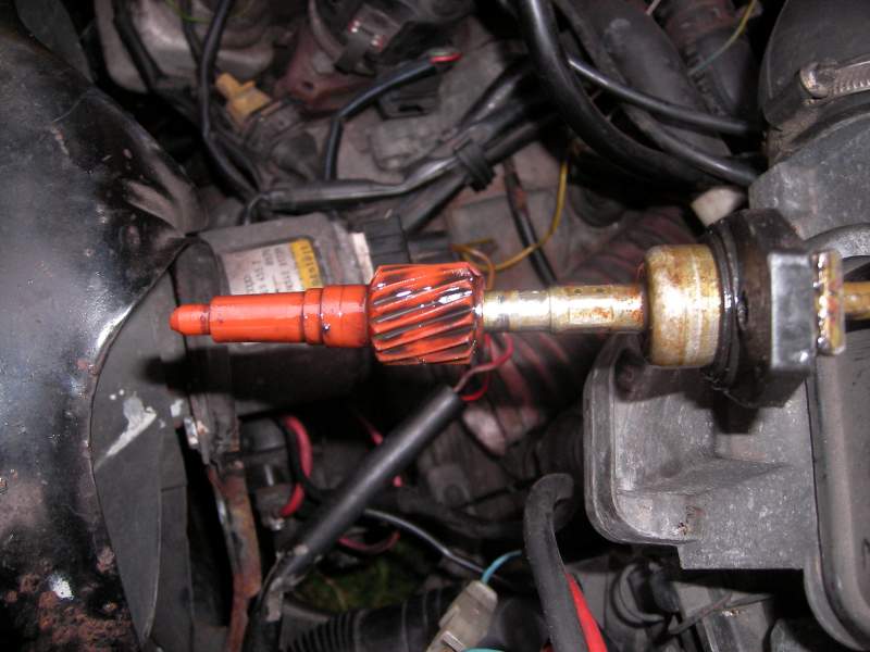

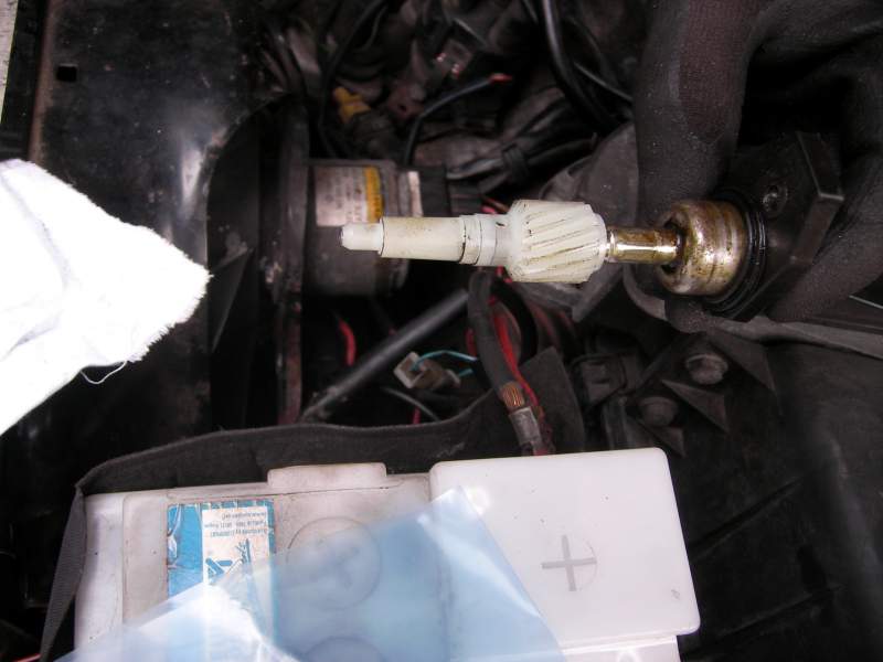

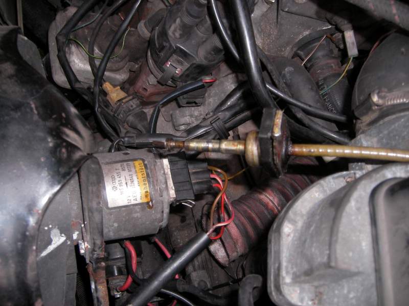

                        Dann haben wir das Tachoritzel gewechselt. Ich habe jetzt das beige/weiße verbaut.
                        Ergebnis:
                        Echte 50 - Tacho 51
                        Echte 100 - Tacho 103
                        Echte 150 - Tacho 155
                        Also wesentlich besser wie vorher. Einbau:
                        Tachoanschluss am Getriebe lösen, herausziehen, altes Ritzel abziehen, neues aufstecken, kurz testen
                        (drehen und schauen ob sich im Tacho was tut) wieder einsetzen, festschrauben, testen.

                        T19.) Tachoritzel von rot auf beige/weiß gewechselt.
                          was ist an dem weissen ritzel denn anders?
                            Das weiße hat einen Zahn mehr und zeigt deshalb etwas weniger an, wie das rote. Siehe Tachoritzel.
                            Michael
                              Bei VW wird es als "Naturfarben" gelistet.
                              Hab es gestern geholt und passt mit Deinen Ergebnissen überein. :zustimm:
