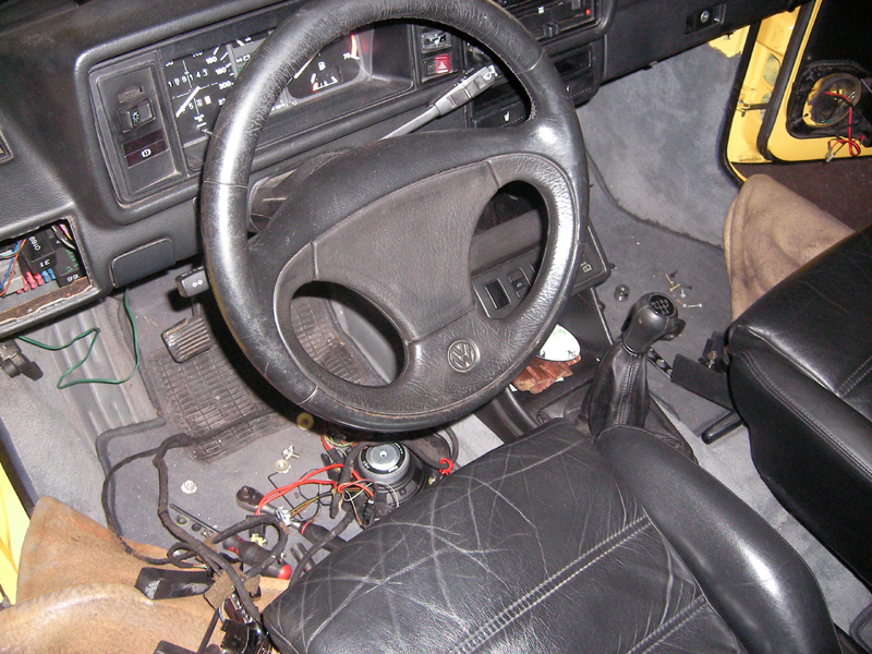

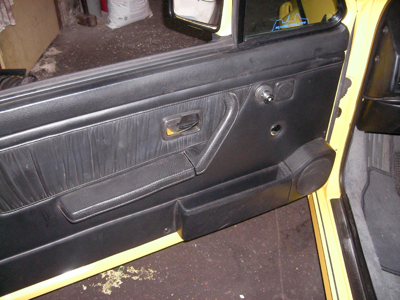

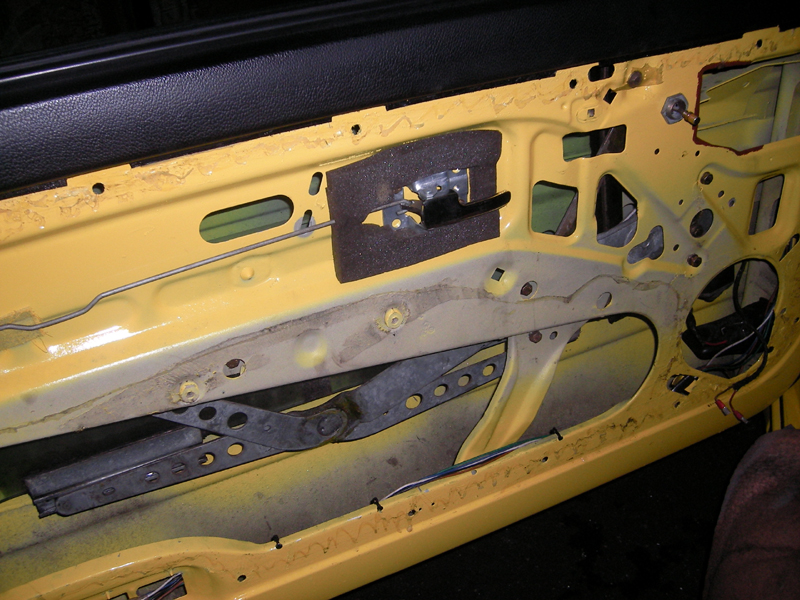

            Teil I der Schraubergeschichte bei shuttle:
            Heute wurden folgende Sachen erledigt:

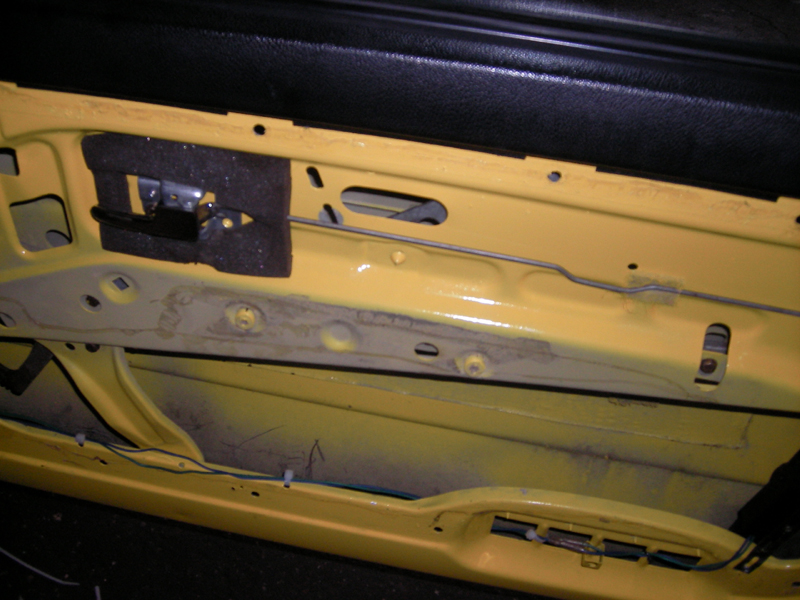

            29.) E-Fensterheber verbaut (mit Komfortsteuergerät) - Dank an Marcus für die Lieferung :super:
            Zuerst der Umbau in den Türen:
Name: shuttle 091014 (1).jpg
Ansichten: 2
Größe: 437,9 KB
ID: 1558876Klicke auf die Grafik für eine vergrößerte Ansicht
Name: shuttle 091014 (3).jpg
Größe: 372,4 KB

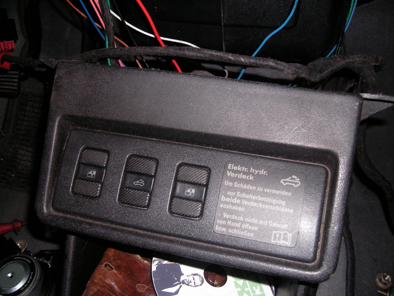

            Dann die Technik-Seite (Kabelbaum und Schalter und Steuergerät)
Name: shuttle 091014 (2).jpg
Größe: 543,3 KB
ID: 1558877Klicke auf die Grafik für eine vergrößerte Ansicht
Name: shuttle 091014 (9).jpg
Größe: 437,0 KB

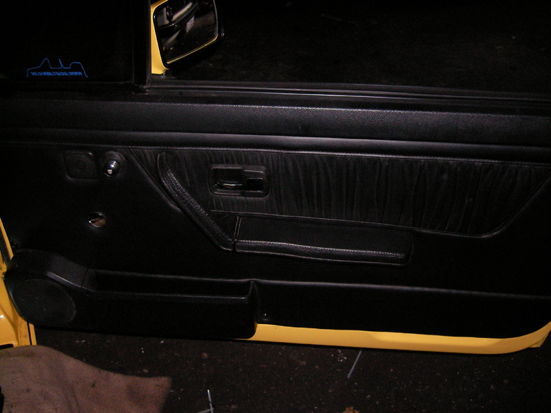

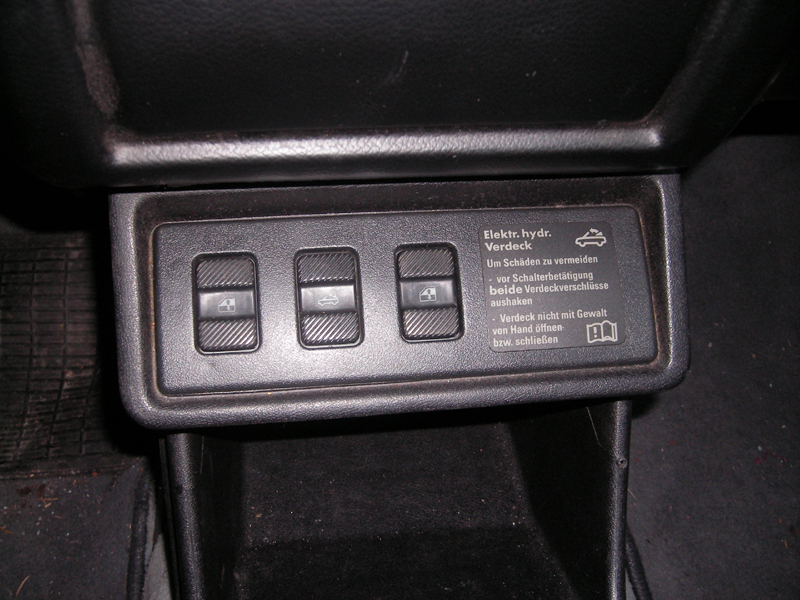

            Last but not least die Türpappen und alles wieder an seinen Platz:
Name: shuttle 091014 (4).jpg
Ansichten: 6
Größe: 504,6 KB
ID: 1558879Klicke auf die Grafik für eine vergrößerte Ansicht
Name: shuttle 091014 (5).jpg
Größe: 370,1 KB
ID: 1558880Klicke auf die Grafik für eine vergrößerte Ansicht
Name: shuttle 091014 (7).jpg
Größe: 404,3 KB

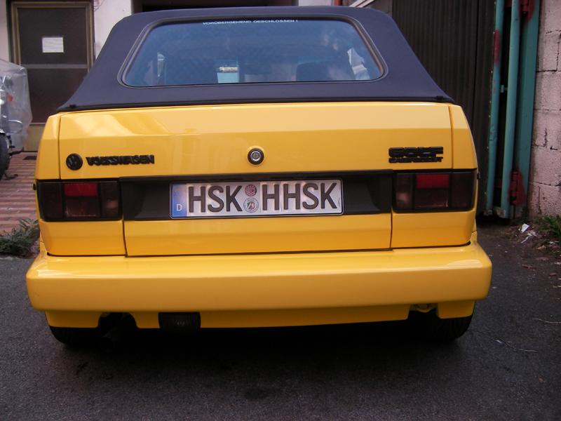

            30.) Dann haben wir wieder die Heckblende verbaut und siehe da, ich (ihr) hatte(t) Recht. Es passt 1000%
            31.) Schwarze Schriftzüge verbaut.
Name: shuttle 091014 (8).jpg
Ansichten: 3
Größe: 67,7 KB

            • AW: Hi@all (update 14.10.09)
              Oh Luxus kehrt in dein Auto Schick schick.
              Naja mir gefällt es ohne Heckblende besser Auch wenn ich damit einsam auf weiter Flur bin
                Hallo Michael,
                sieht mit der Heckblende richtig super aus.Durfte es ja heute schon live sehen.
                Viel spaß mit deinem neuen Luxus-Spielzeug.
                Christian
                  Mit den weißen FiFFT passte es besser ohne die Blende, nur mit dem Umbau auf die Schwarzen passt das IMHO
                  1A zusammen - das Heck wirkt irgendwie bulliger ;)
                  Michael
                  Zuletzt geändert von Lucky; 09.08.2014, 14:08.
                    Der arme Manni,musste er sich wieder verrenken um damit du ein bissel luxus im Auto hast
                      Mit sieht auf jeden Fall besser aus.Das Kennzeichen ist gut.
                      Juergen
                      G60
                        Mit der Blende sieht es auf jeden Fall besser aus...
                        Könntest dir ja mal Gedanken machen, ob du die vllt. schwarz glänzend lackieren lässt sowie die Seitenleisten und von der B-Säule die Verkleidung.
                        Ich glaub das könnte auch sehr sehr gut zu deinem Lack passen.
                        mfg andy
                          Da hab ich auch schon drüber nachgedacht, zumindest die Heckblende zu lackieren, als ich die Fotos gestern bearbeitet
                          habe. Werde ich auf jeden Fall mal im Hinterkopf behalten - als Idee ;)
                          Michael
                            Ich würd es auf jeden Fall super schick finden.

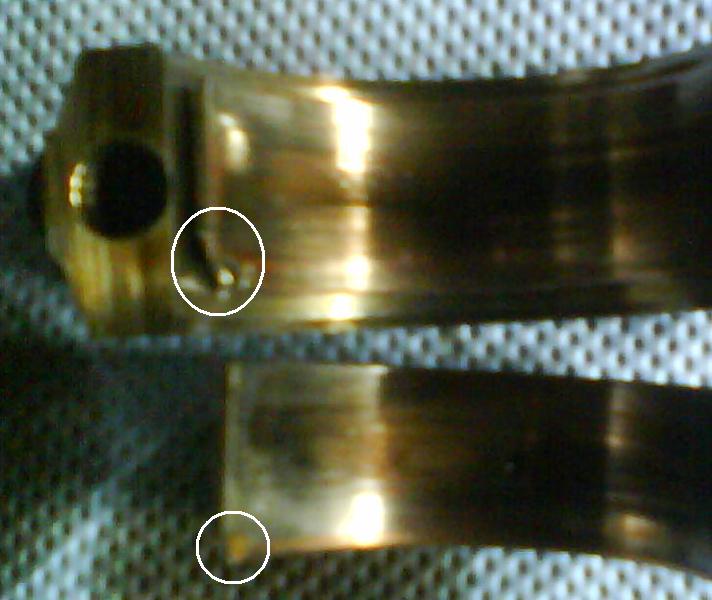

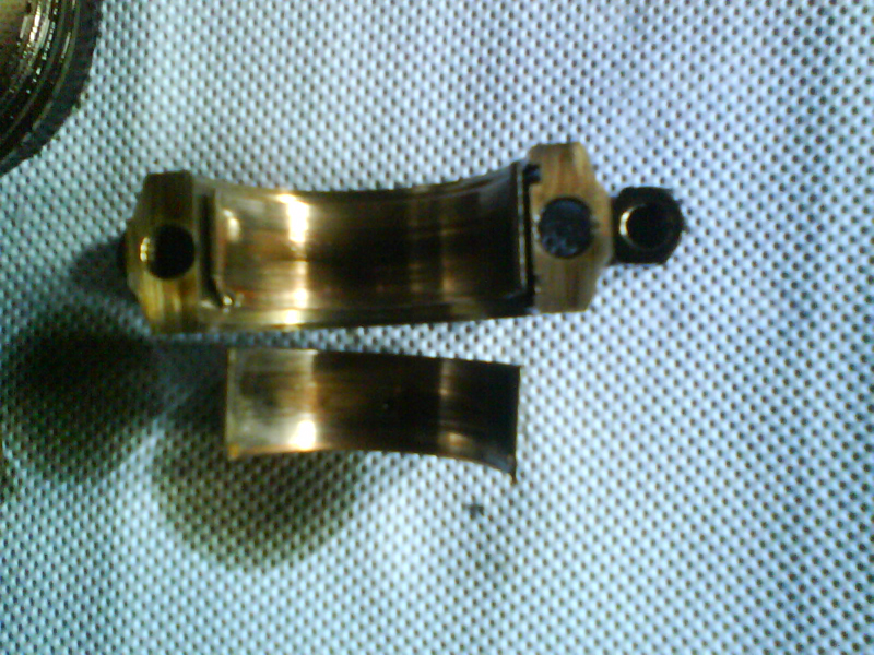

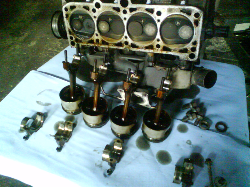

                              Letzte Woche kam doch tatsächlich das Aus eines weiteren Bel-Air Teiles. Es hat den Motor erwischt.
                              Die Ölprobleme (Startqualm/Verbrauch) sollten ja eigentlich durch einen Wechsel der Ölabstreifringe
                              abgestellt werden, aber leider kam es dazu erst garnicht mehr. Beim auseinanderbauen der Pleuel um
                              die Kolben nach oben zu entfernen stellte Manni fest, das am 2. + 3. Zylinder die Lagerschalen nicht nur
                              gefressen hatten sondern auch Ecken ausgebrochen waren und die Metallteile schon die Lager und die
                              Kurbelwelle angefressen hatten (auf dem Detailfoto kann man die Ausbrüche sehen).

                              Daraufhin habe wir uns entschieden einen Austauschmotor zu verbauen, da es wohl wenig Sinn machte,
                              den Alten noch einmal Instand zu setzen. Dieses hat Manni in bekannter Art und Weise wieder einmal 1A
                              erledigt, so daß ich am Samstag den Wagen holen konnte und ohne Ölfahne den Heimweg antreten konnte.
                              Ach ja, die Ölabstreifringe meines alten Motors waren definitv am Ende.
