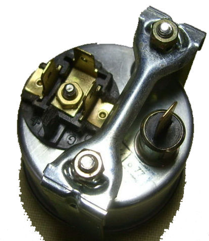

  • AW: Hi@all - VDOs abgeholt (update 14.4.10)
    Das sind aber noch die Alten, Frank, mit Metallgehäuse und den dicken Birnchenfassungen. War echt froh,
    das die mir von einem Kumpel angeboten wurden und dann auch noch mit weißen Zeigern und generalüberholt ;)

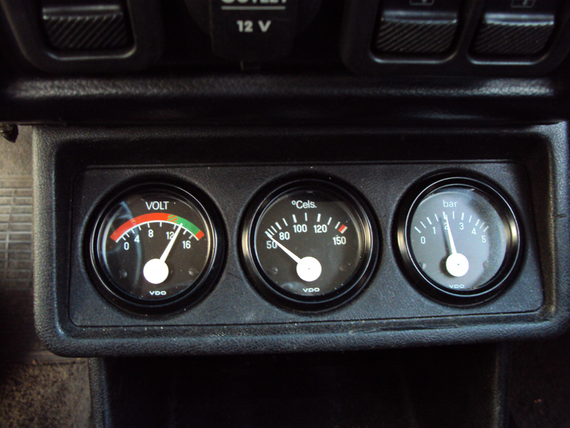

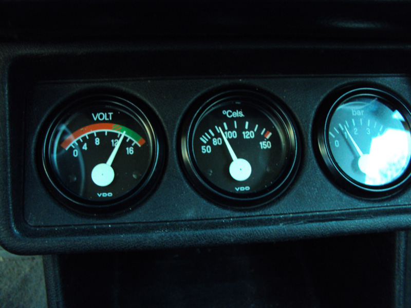

      • AW: Hi@all - VDOs angeschlossen (update 16.4.10)

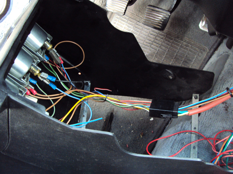

        Heute wurden meine VDOs verkabelt und angeschlossen.

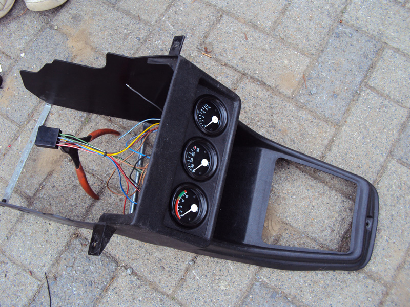

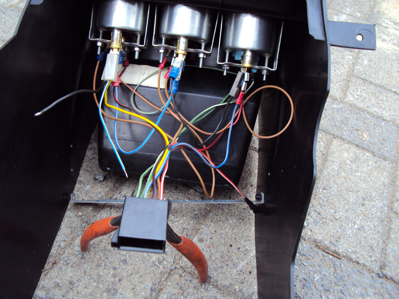

        Zuerst die Konsole ausgebaut und die VDOs verkabelt. Da ich etwas haben wollte um die
        Konsole bei Bedarf ausbauen zu können ohne die komplette Verkabelung zu lösen, habe ich
        mir als Adapter einen 8poligen Isostecker und eine Isobuchse geholt, die ich einfach trennen kann.

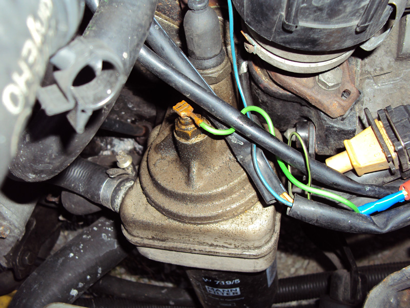

        Obwohl wir nur den Öldruckgeber für das KI gegen den originalen Öldruckgeber mit Warnkontakt
        getauscht haben, für die Temperatur war ja einer im Ölfilterflansch (für die MFA - s. Bild), funktionierte
Name: Ghost 16.04.01 (4).jpg
Ansichten: 2
Größe: 245,6 KB
        beim ersten Test weder die Anzeige in der MFA noch die Anzeige der VDO.

        Nach etwas Nachdenken und einem kleinen Check funktionierte dann die MFA und auch die Anzeige
        der Temperatur im VDO-Instrument.

        Alles in allem ein gelungener Tag

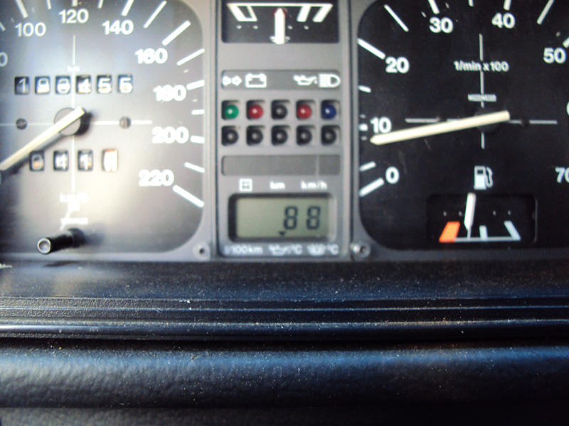

              Sag mal Michael wieviel Öldruck zeigt dein VDO im Stand bei betriebswarmen Motor (80Grad) an?
              Seh ich das mit 1bar richtig?
              Gruss
              Frank
                Genau wie Du sagtest Frank, bei knapp 90°C Öltemperatur ist der Druck im Leerlauf bei 1 Bar.

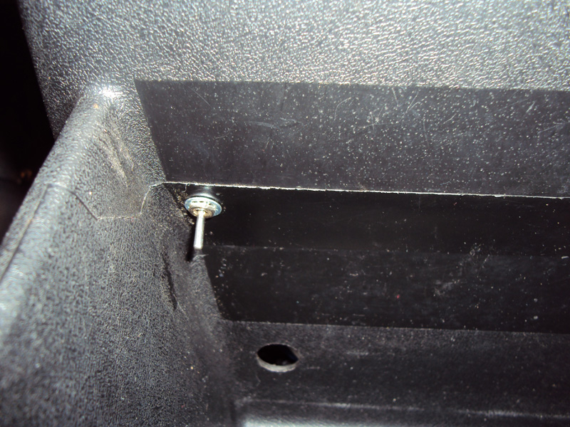

                @Thomas
                naja so ganz stimmt das ja nicht, die Anzeige der Öltemperatur in der MFA und die Anzeige im VDO
                funktionieren zwar, aber nicht gleichzeitig Wir haben einen Umschalter verbaut, so das man bei
                Bedarf auf die MFA oder die VDO umschalten kann (zur Kontrolle). Ist gut auf meinem Schaltplan
                zu sehen.
Name: Ghost 16.04.01 (9).jpg
Größe: 251,9 KB
                Der Schalter ist nicht sichtbar und kann jederzeit umgeschaltet werden, habe es mehrfach auf der
                Rückfahrt getestet.
                Michael

                        Danke, ich bin zwar nur Theoretiker, aber ich wollte mich nicht damit abfinden, das die MFA Temperaturanzeige
                        tot ist, wenn man das Instrument verbaut hat und nur einen Geber hat. Daher kam mir die Idee und da ich noch
                        so einen kleinen Umschalter hatte, war die Ausführung kein Thema.
                        Michael
