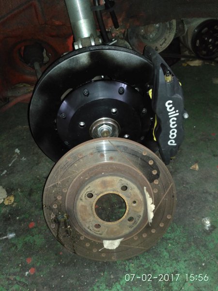

          • Es waren 1,6mm . Aber nicht wegen dem Platz zur Felge, sondern weil die Beläge nicht mittig im Sattel laufen und ich so etwas mehr Platz zum Traggelenk bekomme. .
            Mir scheint das am Traggelenk halt sehr knapp und mit einer sehr heißen Bremse habe ich da etwas Sorge um das Gummi am Traggelenk. Deshalb habe ich lieber da den Abstand um 50% vergrößert

                • Wie gesagt ... zum Traggelenk hat die Scheibe im Extrem gerade mal 3mm Abstand.... in normalstellung ( eingefedert und gerade etwas mehr) Und da die Scheibe eh nicht mittig zu Belag / Sattel war, wurde das eben ausgenutzt .
                  Und beim Wärmeübergang von einem MAterial zum anderen machen 1,6mm (mehr ) Luft dazwischen ne ganze Menge aus ....
                  Und eine Schwimmsattelbremse ist halt nicht fix am Auto, kann sich also bewegen .... da muß schon mehr Platz zwischen Sattel und Felge sein ..... aber auch keine 2 cm .... meine Felgen wurden mit 5mm Luft akzeptiert (und dabei hatte der Prüfer übersehen, das die Beläge schon was abgenutzt waren, mit neuen Belägen waren da auch nur noch 3mm .
                  Bei einem Festsattel wie die Wilwood sind 3mm fett ausreichend, Porsche und Audi gehen da teilweise noch viel enger zur Sache ...

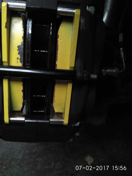

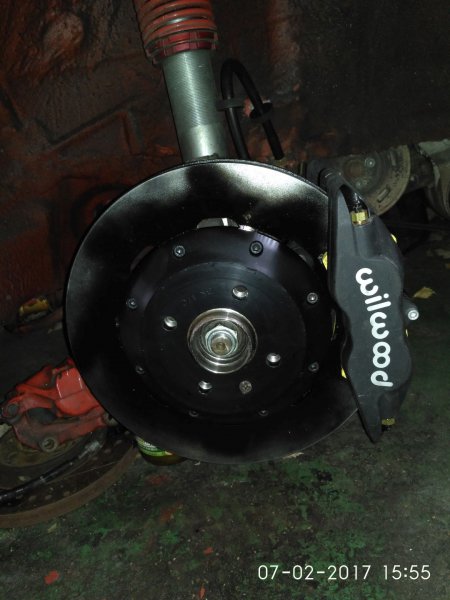

                    • Nun scheint alles zu passen :-)
Name: IMG_20170207_155544 (Large).jpg
Ansichten: 41
Größe: 45,2 KB
Name: IMG_20170207_155625 (Large).jpg
Ansichten: 42
Größe: 32,4 KB

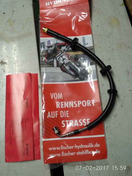

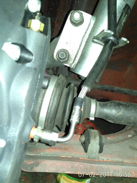

                      Von Fischer Hydraulik auf Wunsch angerfertigte Bremsleitungen .... Karosserieseitig Golf1, Bremssattel der Zoll-Kram von Wilwood.
                      Alle Schrauben des Bremssattels sind übrigens zöllige Maße.....

                      Die Tage nun noch die andere Seite verbauen, dann hinten noch die 256 innenbelüftet und die Saison kann kommen

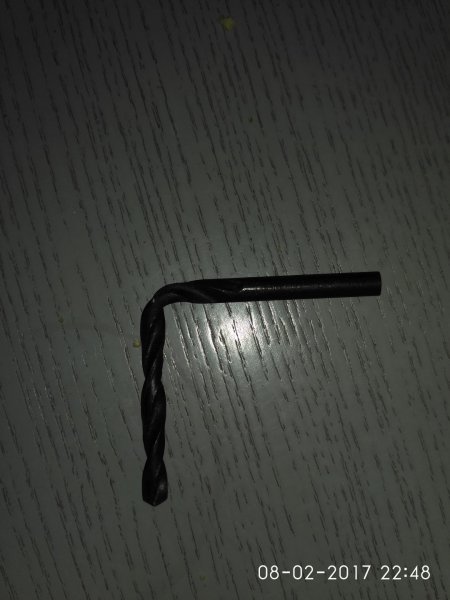

                          • Da ich keine Winkelbohrmaschine habe, habe ich da kurzerhand Mal improvisiert

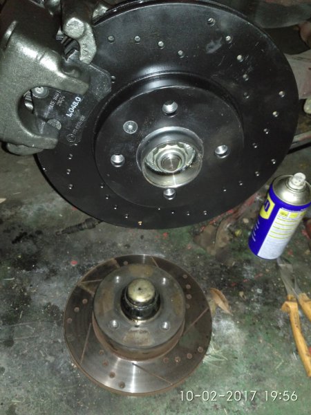

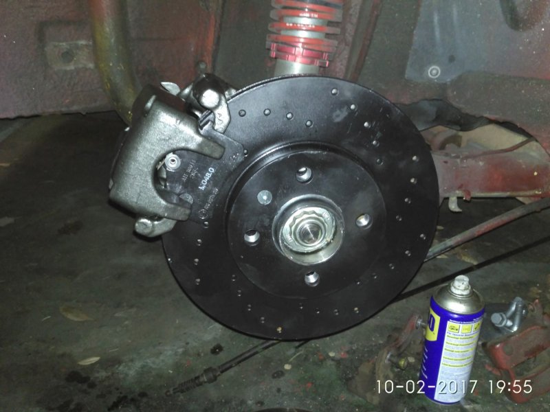

                            • und hinten gehts auch voran :
                              256x22 mm mit Bremssattel von irgendeinem Passat /A6 mit 43er Bremskolben , Radnabe von Polo 6N2 GTI
Name: IMG_20170210_195559 (Large).jpg
Ansichten: 40
Größe: 74,9 KB
                              Zuletzt geändert von ulridos; 26.02.2017, 00:05.
