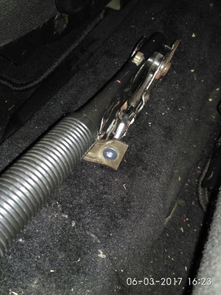

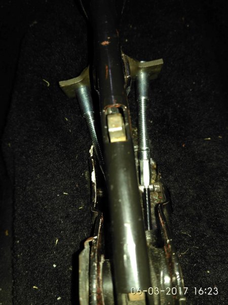

  • Aber im Fall der Fälle könnte ich auch Kontermuttern anbringen .... ;)
    • Überlege mal Guido,bei diesen Torsionskräften löst sich die Mutter,springt runter,durchschlägt die Windschutzscheibe und holt ne Oma vom Balkon.....,ich würd die kontern...
      • Ich denke das Cab ist immer nur auf dem Ring unterwegs? Da würde ich eher die Gefahr sehen das sich ein Motorradfahrer im hinterherschleifenden Handbremsseil verfängt . Eher als die tote Oma .

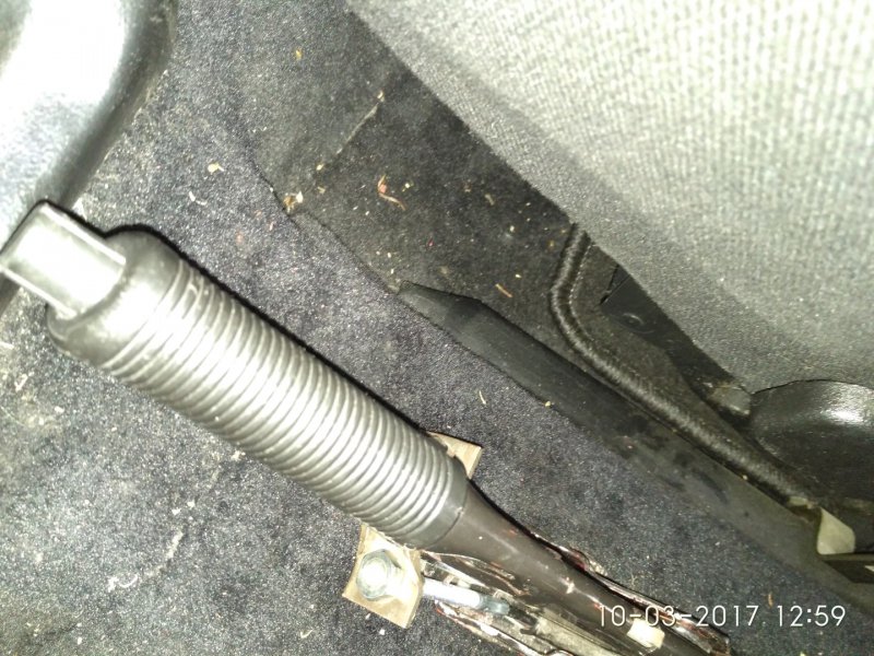

          Ha .... funzt wer will kann auch ne Kontermutter anbringen
          werde wohl nach ein paar Wochen Nutzung noch 2...3 U-Scheiben unter den Kopf legen müssen, falls die Seile sich längen sollten , auf jeden Fall eine schöne Alternative zum absägen der Rohre unten
          ist aber mal wieder interessant wie unterschiedlich lang dieselben Seile bei ein und demselben Hersteller ausfallen .... hier sind locker 5-8mm Differenz (Oder in der Karosse ... wer weiß....)
          Ideal wären solche Hülsenschrauben die vorn offen wären und n 6-kant Kopf hätten , dann entfiele noch das einsetzen von U-Scheiben ... aber solche hab ich leider nicht gefunden .....
          Bin schon am überlegen ob ich die vorn aufbohre und eine Mutter mit ausgebohrtem Gewinde aufschweiße, aber das wird sehr fummelig

            • Problem ist die Wandstärke und damit der Aussendurchmesser . Die Löcher in der "Wippe" sind 9mm und viel aufbohren ist da auch nicht , weil die Auflagefläche für den Schraubenkopf nicht viel her gibt .
              Aber was ich da nun gemacht habe ist der schnellste Weg .... man könnte auch die Wippe umschweißen oder auch das Gegenstück am Hebel weiter nach hinten setzen .... nichts ist unmöglich
              Ich denke mein Provisorium funzt die nächsten 2-3 Dekaden ....

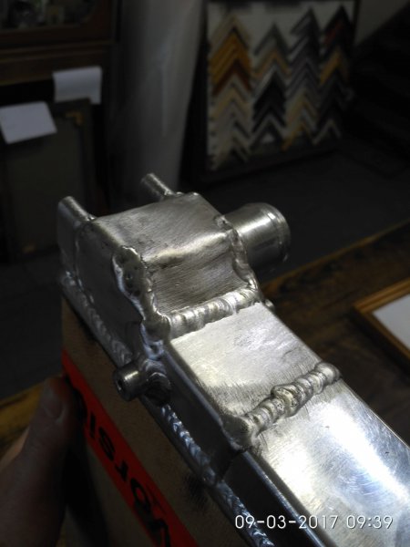

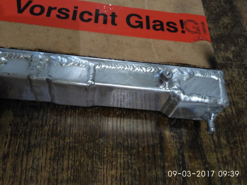

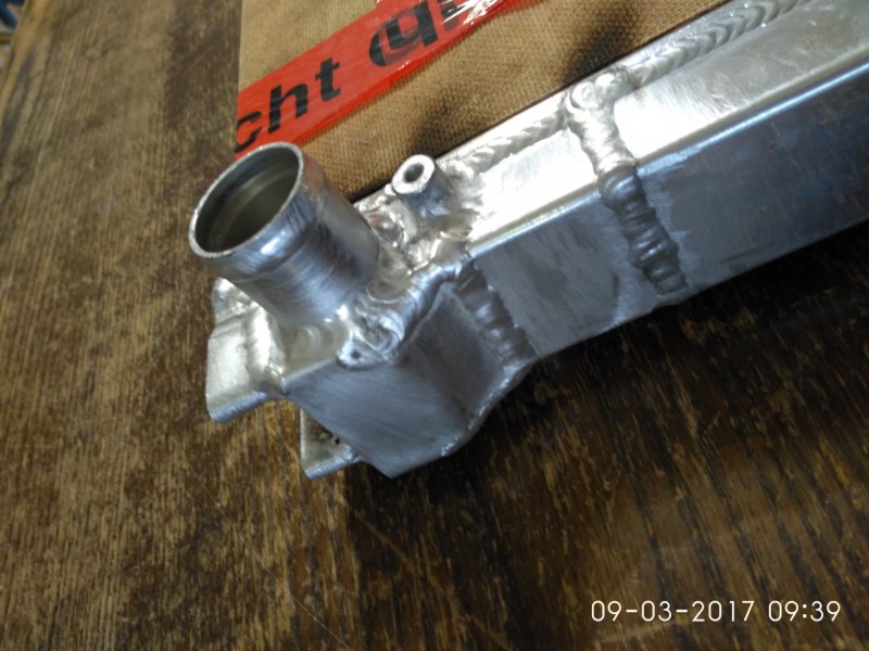

                Kühler gestern zurück bekommen

                sieht ganz ordentlich aus ..... mal sehen ob ich Lust habe die Stellen wieder zu polieren ....

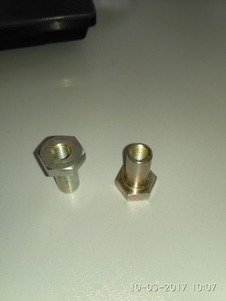

                  Was es nicht alles so im Netz gibt
                  Hülsenmutter Version 2.1
                  SW allerdings 13 .... mal sehen ob das passt

                  Edit : Jawoll .... passt (und ich werd noch Kontermuttern drauf machen ;)

                  • Bremse fertig, Kontermuttern drauf....

                    Kühler : leider eine kleine Undichtigkeit gefunden, muß noch nachgebessert werden .....

                      • da kann der Schweißer nix für .... naja und ich auch nicht wirklich ... ist halt ne Stelle wo er nicht richtig hin kam, und ich dachte das würde da schon hin laufen ...
                        Jetzt musste ich die Halteschlaufe oben auch noch wegflexen um an die Stelle heran zu kommen, die wollte ich halt gern beibehalten für die Kühlerbefestigung .
                        Da wir für die Halle nun auch ein Wiggerät angeschafft haben, werde ich das wohl selbst i.O. bringen wenn das Ding da ist .
