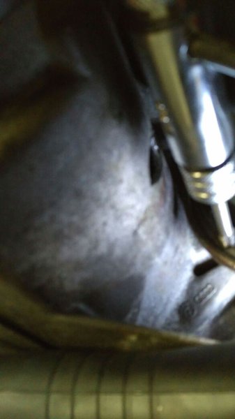

                • Nun isses passiert.... Nach 29 Jahren die erste Panne mit dem Cabriolet
                  Beim Tausch des Getriebes nach dem Differentialeinbau war mir aufgefallen, das alle 12 Schrauben der inneren Antriebswelleschrauben locker waren.... dachte damals .... Ich hätte geschlampt
                  Gerade eben blieb ich stehen , weil alle 6 Schrauben der linken Welle komplett heraus gedreht waren die waren beim Einbau definitiv fest angezogen .
                  Was wirken da für Kräfte die die Schrauben lösen können ?!? So ein en Fall habe ich in 36 Jahren Schrauberei noch nie gehabt und hier nun gleich 2x ?!?
                  • Das ist natürlich sch..... ,wegen der höher übertragenen Kräfte,haben sie ja bei den 6 Gang und Turbos, 10er Schrauben an der Welle verwendet,anstatt der 8er und dann auch noch die Sperre bei dir,ich würde es mit Loctite probieren.........
                    • werd ich wohl müssen . Verstehe aber trotzdem nicht wie die Schrauben sich lösen können ..... erste mal war auch noch keine Sperre drin . Das wars dann mit dem TÜV besuch für Heute .
                      drei Schrauben konnte ich heute Nacht unter dem Auto liegend handfest wieder eindrehen und weiterfahren, bei den andern 3 ist wohl das Gewinde beschädigt , muß ich die Tage mal schauen . So kommt man dann auch nicht dazu mehr km zu fahren
                      • Gerade mal eben auf die Bühne das ganze begutachten . Die rechte Welle ist auch wieder locker und ich kann alle Schrauben von Hand lösen. Also alle raus, sauber gemacht , entfettet und mit Loctite hochfest wieder rein . Dabei fällt mir auf, das die Dichtung weggewandert ist . Die neuen Dichtungen die auf den Flansch kommen haben nicht mehr wie früher Löcher für die Schrauben , sondern sind in Wellen geformt und an den Schrauben einfach eingezogen , dadurch gibts ausser dem Anpressdruck nichts was sie an Ort und Stelle hält .
                        Ist nun die Frage .... sind die weggerutscht und dadurch die Schrauben locker ??? Oder sind die weggerutscht weil die Schrauben sich gelockert haben ?!?!?
                        Andere Seite alles gelöst .... und Gewinde mit Gewindeschneider nachgeschnitten
                        Was sieht da mein trübes Auge ???
Ansichten: 79
Größe: 23,6 KB
                        Fuck .... Die Welle hat ein Loch ins Getriebe gedrückt :'(
                        Als die vorletzte Schraube aus dem Gewinde wanderte , sprang die Welle aus dem Flansch und stützt sich am Getriebegehäuse ab bis die letzte Schraube abriss
                        Kagge das . Um die Sason noch zu retten wird das erstmall mit einem Metallkleber repariert, muss erstmal nur dicht werden .
                        Kennt jemand ein gutes Zeugs ??!!

                        • jaja, je mehr Leistung, je mehr gibts zu schrauben.
                          Ich hatte bei mir am Hof einen mit einem Golf 3 VR6 Turbo und 750PS (Prüfstand) Der hat jeden Monat sein Getriebe repariert oder getauscht. Ich habe die Getriebezahnräder gesehen, die hat es regelmäßig zerbröselt.
                          Viele Grüße Horst
                          Antoine de Saint-Exupéry
                          • Zitat von ulridos Beitrag anzeigen
                            Die Kaltmetalle von Weicon sind ziemlich gut, hab schon einige verschiedene getestet. Schau mal bei ebay. Gibts als 2k-Knete (suchbegriff "Weicon Repair stick") und als 2k-Masse zum anrühren (suchebgriff "Weicon Plastik Stahl"). Erstes ist detlich günstiger, haftet aber nicht ganz so krass wie der Plastikstahl. Könnte aber reichen, dicht wirds damit ganz sicher und mechanische Belastung ist ja keine drauf. Der Plastikstahl dagegen ist der Hammer, haftet wie geschweißt und ist nahezu unkaputtbar - kostet aber auch mehr als das doppelte, um die 40,- pro Dose.
