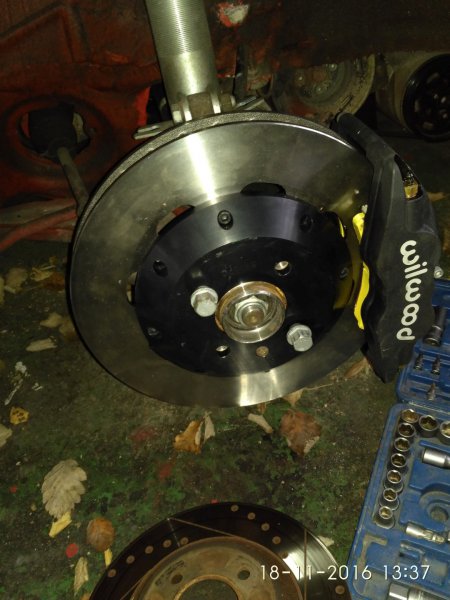

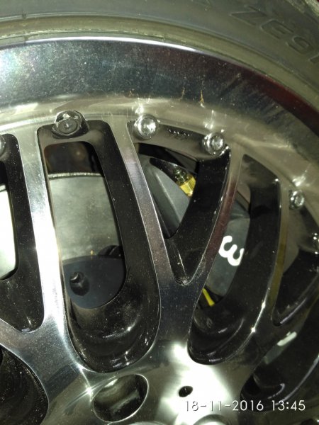

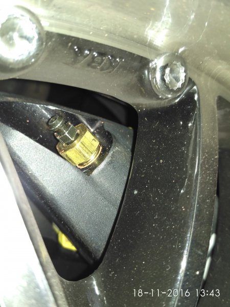

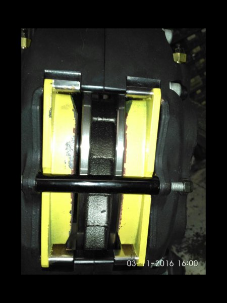

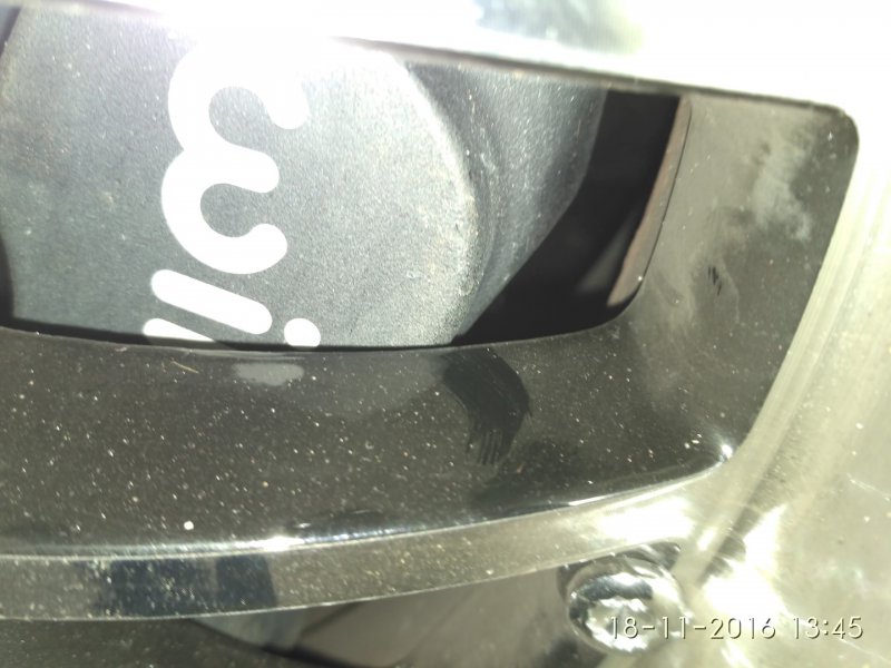

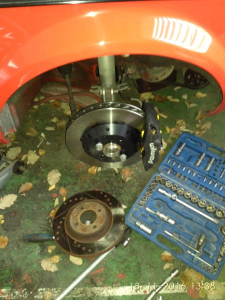

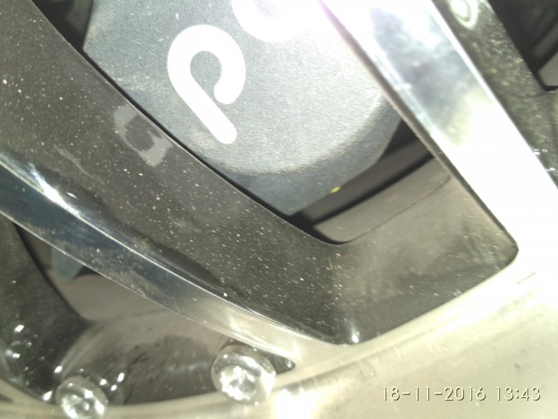

                          Heute mal den Kram ans Auto geschraubt, komplett mit Bremsbelägen etc .
                          Die alte Einschätzung ( lose in Felge gelegt ohne Beläge) muss ich revidieren .... Nix da Platz satt ... Es passt gerade mal eben so ...
                          An engster Stelle 3mm zw Felgenstern und Sattel.
                          Da kann ich nun nur die Scheibe noch in die Mitte des Sattels bringen, bringt mir am Traggelenk etwa 2mm mehr Luft ....
                          Die Alutöpfe der Scheiben sind am Flansch rund 9mm dich, beinhalten also eine Spurverbreiterung von fast 4mm pro Seite gegenüber der G60 Scheibe .... hatte eigentlich gehofft davon noch etwas wegnehmen zu können ..... aber geht nicht.
