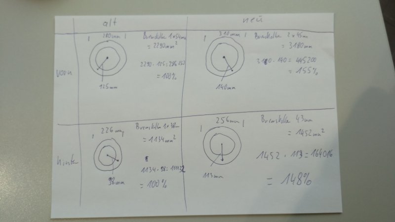

          • nachdem ich nun auch endlich 1840er Handbremsseile bekommen habe, wurde eine Seite heute komplettiert
            Der Bremssattel hinten mit 256x20 Bremsscheibe sitzt genau so knapp zur Felge wie vorn der Wilwood mit 310x32 .... allein daran kann man mal sehen wie schlank das Wilwoodsystem gebaut ist ...

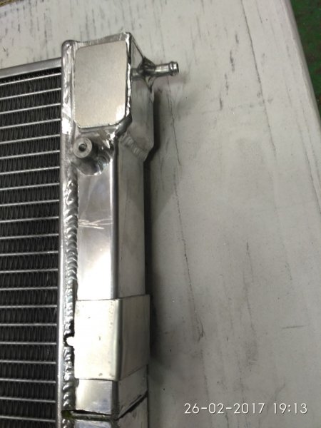

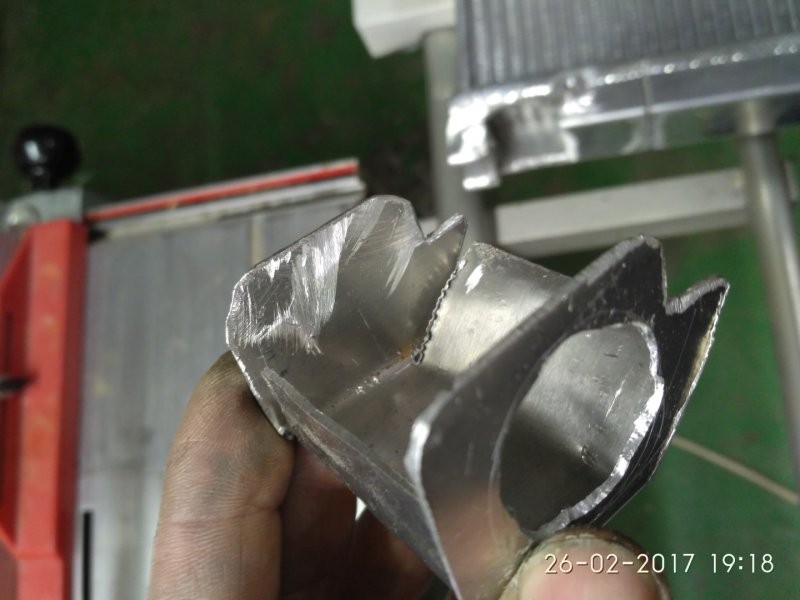

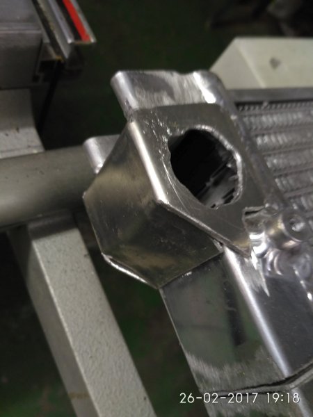

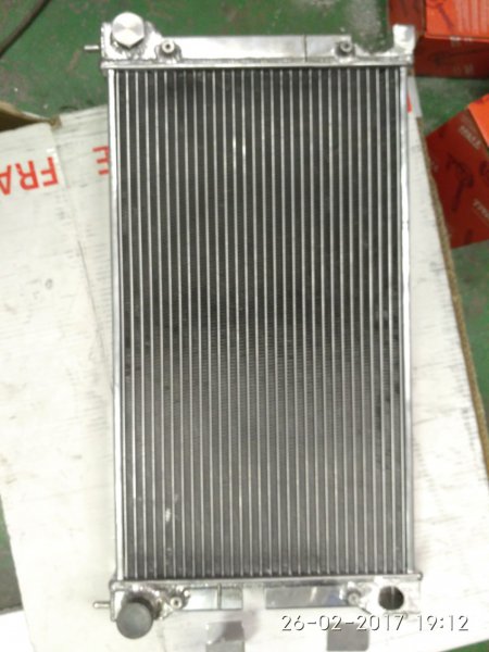

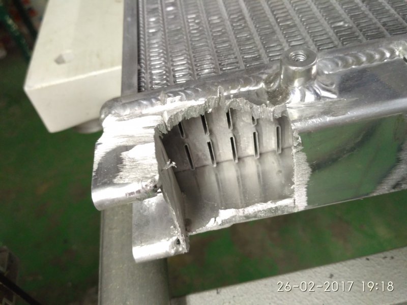

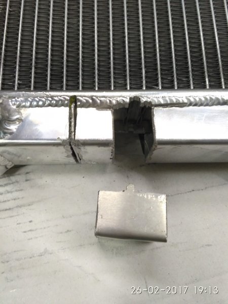

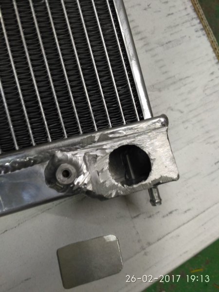

              • So.... 1.8T Umbau braucht einen speziellen Kühler .... Anschluß oben fahrerseitig, unten beifahrerseitig Bisher fuhr ich einen 430er G60 Kühler, unterhalb des Kühlers ein Kupferrohr für des Seitenwechsel. Leider im Sommer die Kühlleistung etwas knapp, seitdem der LLK davor sitzt
                Suche nun schon ewig was passendes .... es... gibts nix passendes am Markt.
                Also Alukühler gekauft und etwas zerschnippelt :
                Stutzen oben beifahrerseitig abgeflext:

                Fahreseitig oben den Kühler aufgeschnitten :
Name: IMG_20170226_191816 (Large).jpg
Ansichten: 56
Größe: 71,3 KB
ID: 1992446Klicke auf die Grafik für eine vergrößerte Ansicht
Name: IMG_20170226_191255 (Large).jpg
Ansichten: 74
Größe: 50,2 KB
                Den Trennsteg mittig aus dem Wasserkasten entfernt und 2 neue eingesetzt ( Jede Seite einer) :

                Verschlußbleche geformt

                Jetzt müssen die Bleche nur noch angeschweißt werden und die Flexschnitte mit den Trennblechen wieder zugeschweißt werden .....
