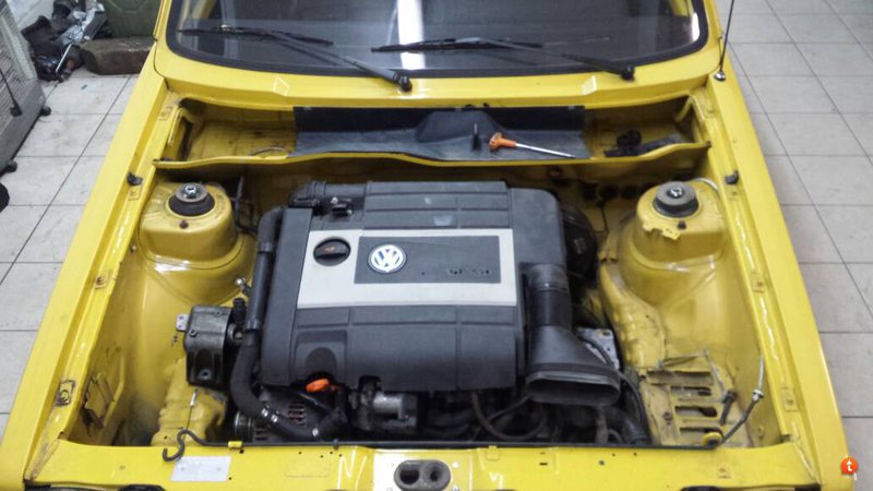

                  Was mir gestern an dem anderen Auto beim TÜV auffiel ..... ein 2.0 TFSI lässt sich anscheinend einfacher im 1er integrieren, weil der nicht so einen riesigen Luftfilter hat ... da ist neben dem Motor noch Platz ohne Ende

                  • Glückwunsch zur Eintragung ,ja der TFSI hat den Vorteil das der Luftfilter unter Motorabdeckung sitzt und nur das Luftrohr nach vorne geht,aber der hat zu viel Elektronik,das man ein Steuergerät fürs Steuergerät brauch ,da bleibe ich lieber bei meinem kleinen Motor .
Ansichten: 58
Größe: 67,6 KB
                    Hier bei dem Bild sieht man das gut! Ich finde es echt gut das beim Rocky jetzt alles so gut läuft .
