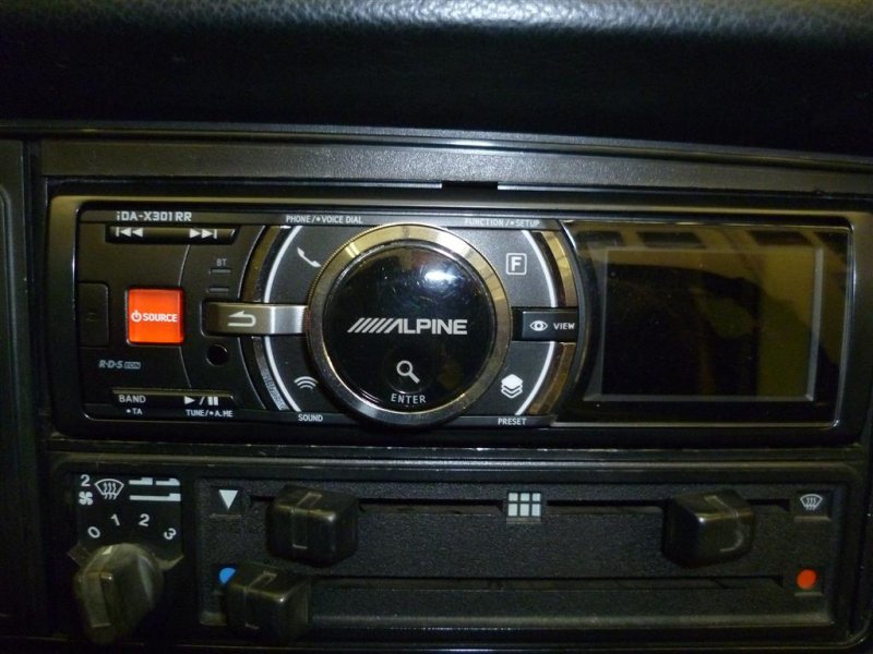

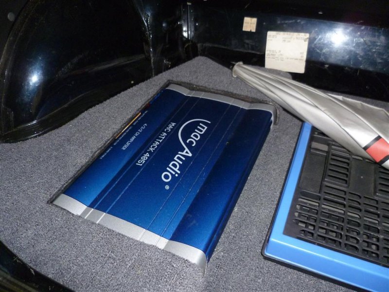

        Nun möchte nun doch mal meinen Musikumbau vorstellen.
        Nach über 3 Jahren des Nachdenkens, Umplanens und Ideen sammeln habe ich mich im Januar für eine Lösung entschieden.

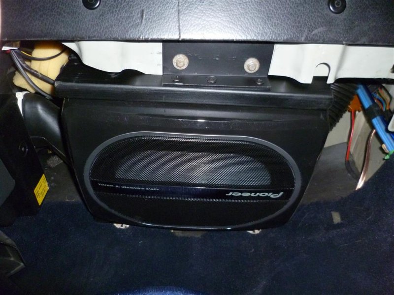

        Da der Pioneer Aktivsubwoofer recht gute Kritiken erhalten hat, sollte dieser auch bei mir in den Beifahrerfußraum unter dem Handschuhfach Platz finden.

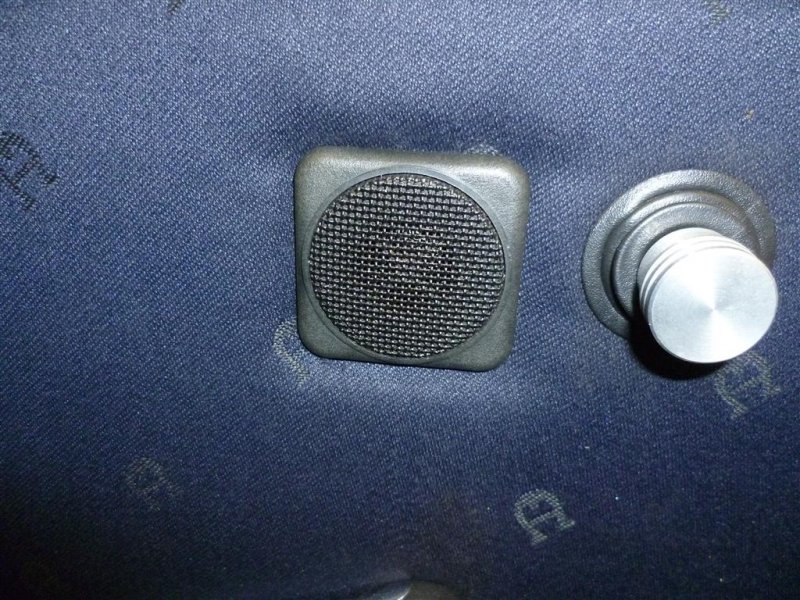

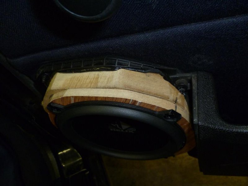

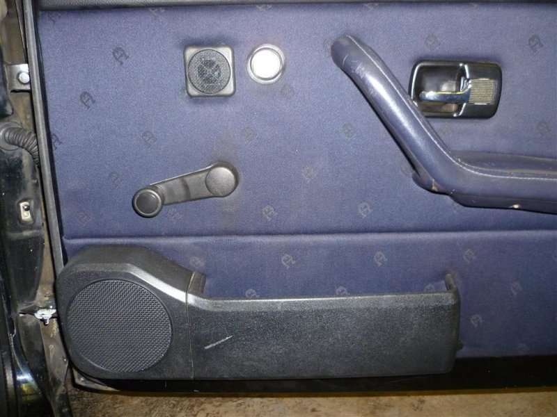

        Die ursprünglich geplanden Doorboards für 165mm Lautsprecher kamen nun doch nicht zum Einsatz. Stattdessen wurden 13.5er Helix und Hochtöner verbaut, die an den originalen Stellen verbaut wurden.
        Zu sehen ist von der ganzen Maßnahme nichts. Nur der Alpine Radio und der Verstärker im Kofferraum verraten, dass hier mehr als normal verbaut ist.
        Das Ergebnis ist der Wahnsinn. Ein super Klang, der sogar mit offenem Dach noch besser ist, als in meinem Audi A4 mit "Audi concert" bei geschlossenen Fenstern.
        Der Pioneer Subwoofer hat als tolles Zubehör eine Kabelfernbedienung, welche im Handschuhfach liegt und mit welcher der Subwoofer bequem dem persönlichen Geschmack eingestellt werden kann. Eingestellt habe ich ihn nur auf etwa 1/3 der möglichen Leistung, das reicht mir schon als Bass.
        Nun hoch ein paar Bilder:

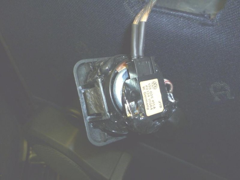

        Die Hochtöner wurde an Stelle der Originalen verbaut und mit 1,5² bis zum Verstärker im Kofferraum direkt am 4-Kanal-Verstärker angeschlossen.

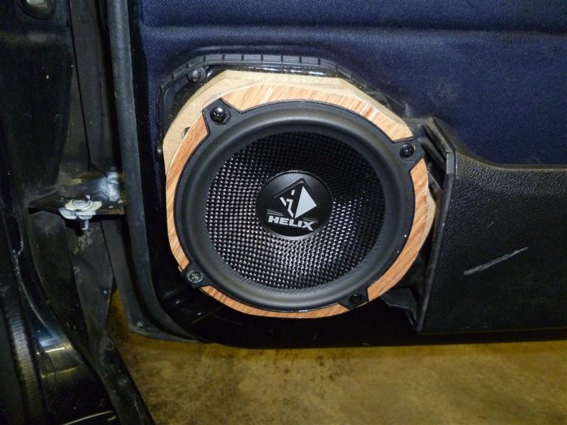

        Die 13.5er Helix wurden mit 13er MDF-Ringen plus Adapterring auf 13,5cm fest mit der Tür verschraubt. Die Direktverschraubung mit dem Türblech soll laut verschiedenen Quellen einen besseren Klang ergeben, als bei Montage an der Abdeckung.
        Anpassung und Montage der Ringe war die zeitaufwändigste Sache. Das hat alleine bestimmt 5 Stunden gedauert.

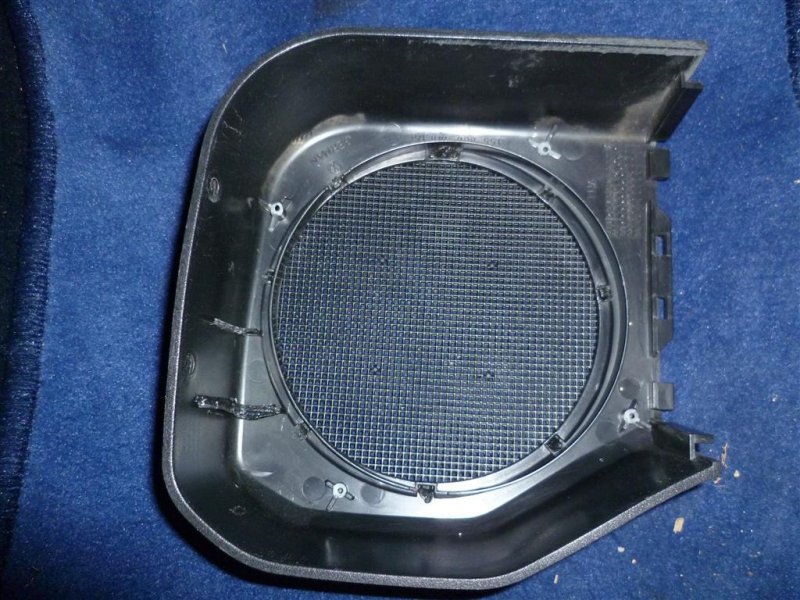

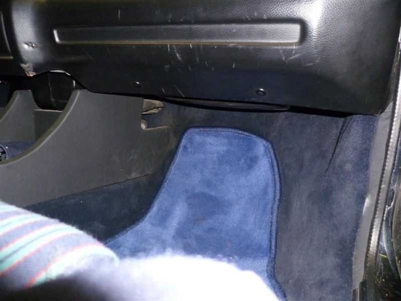

        Der Subwoofer sitzt auf einem Holzträger in U-Form (18mm Leimholz schwarz lackiert), der vorne mit zwei Löchern einfach eingesteckt wird und an der Kniestrebe mit einem Winkel verschraubt wird. Der Subwoofer sitzt nur wenige cm niedriger als die originale Pappabdeckung und ist nicht sichtbar. Auch der Luftkanal zur rechten Lüftung passt noch drüber.
Größe: 87,0 KB

          Hallo Horst,
          das gefällt mir gut, so hatte ich mir das auch schon mal vorgestellt. Allerdings hast Du den Sub von Pioneer drin, den ich auch will. Panasonic im Text war dann wohl verschrieben?
          Christian

                • Super umgesetzt. Ich hab den Pioneer auch an der selben Stelle verbaut. Jedoch bin ich ein wenig von meinen 13" Helix Lautsprechern enttäuscht. Ich vermute aber dass es daran liegt, dass die nicht über einen Verstärker laufen.
                  Muss ich mir mal am Schrauberwochenende bei dir anhören
                  • AW: Mein Umbautagebuch - April 2014: Musikanlagenumbau fertig
                    Ich denke schon, dass du ohne Verstärker in Cabrio nicht genug Druck aufbauen kannst. Bei einem geschlossenen Auto ist es schon ein riesen Unterschied ob Fenster offen oder geschlossen sind. Dann ist es beim Cabrio noch schlimmer.
                    Dann sehen wir uns beim Patrick.
                    Viele Grüße Horst
                    Antoine de Saint-Exupéry

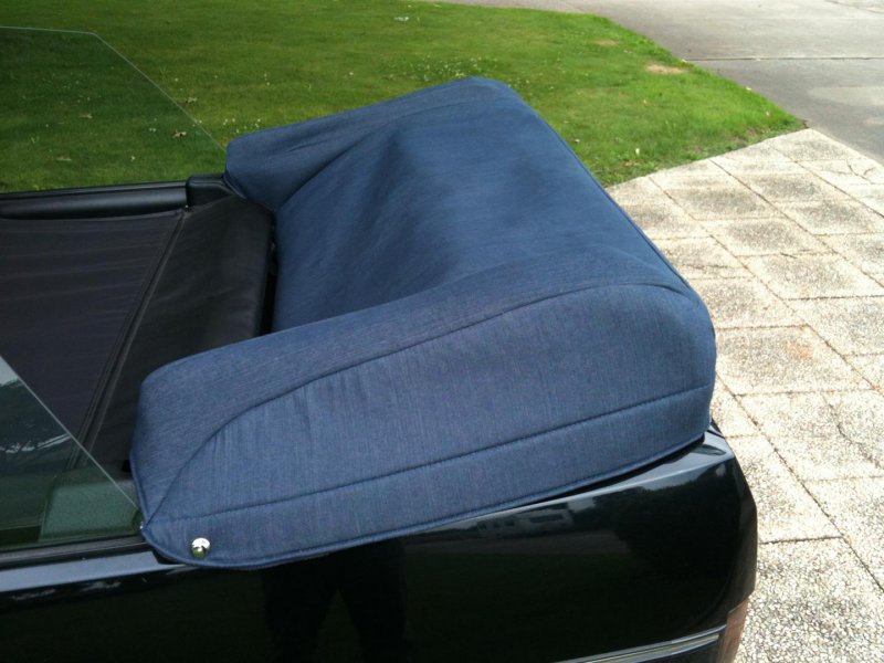

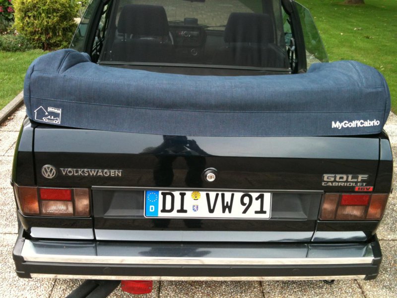

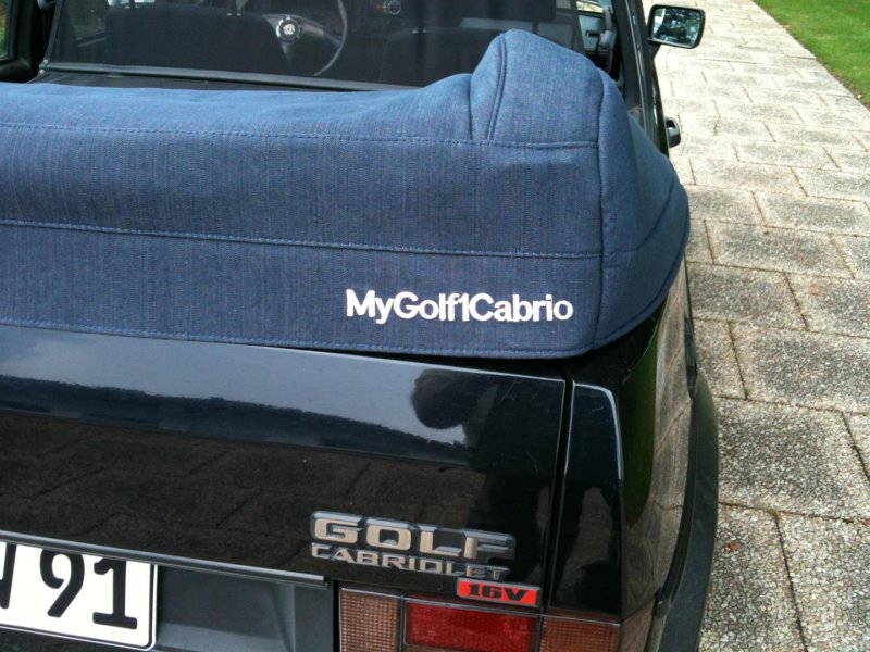

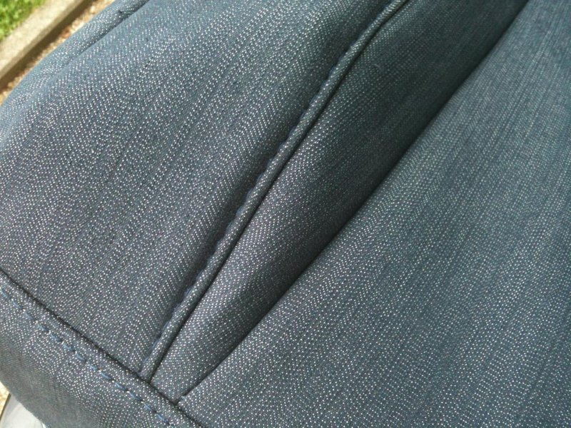

                      ich habe mir mal wieder was geleistet.
                      eine personalisierte Persenning aus der Hand des Meisters
                      die Aigner Persenning ist natürlich noch vorhanden, wird nun geschont.
                      schaut selbst.
                      Viele Grüße Horst

                        • AW: Mein Umbautagebuch - neue Persenning
                          Live sieht es noch besser aus Zumal die Farbe der Persenning mit der der Felgensterne sehr gut harmoniert
                          Viele Grüße Patty
                          Neues Cabrio im Aufbau 8)
                            Sieht sehr schön aus, dazu auch noch mit den praktischen T-Nax-Knöpfen, toll!

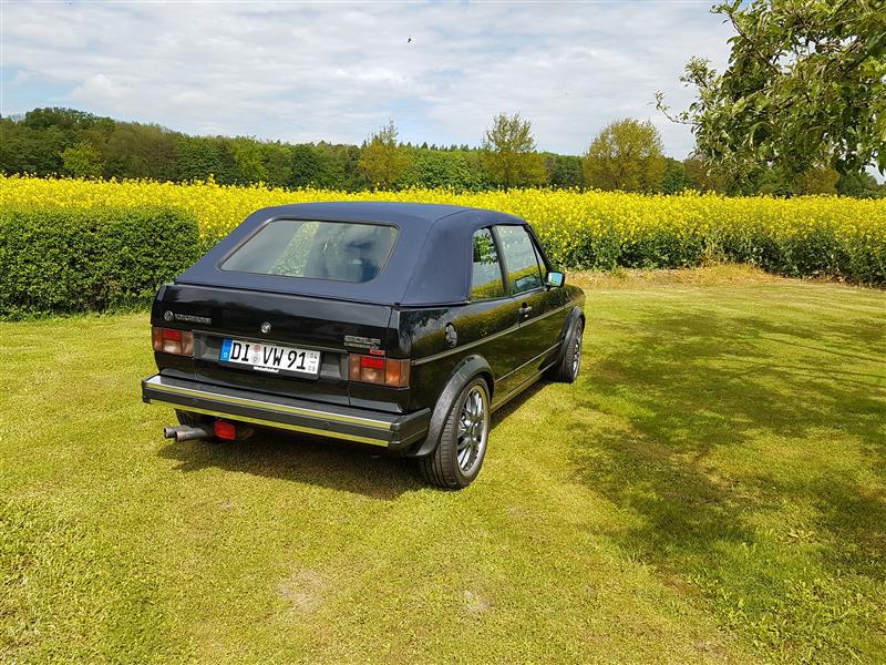

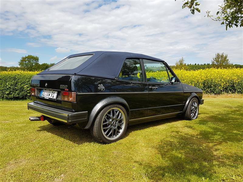

                            • uiuiui.
                              Fast 2 Jahre nichts gezeigt...
                              Nun viel passiert ist nicht, bis auf die wahnsinnig geringe Fahrleistung. Mit der Jährlichen KM-Meldung an die Versicherung habe ich bemerkt, dass ich zu wenig mit meinem Cabrio fahre.
                              keine 600km in 2015, keine 550km in 2016, noch 0 in 2017. Aber alles hat einen Grund. Mein A6 ist einfach ein tolles Auto. Darum wird das Cabrio nur noch bei schönstem Wetter zum spazierenfahren bewegt.
                              Dafür ist mein Cabrio nun wieder auf Saison umgemeldet und mit der Youngtimerversicherung zahle ich nun mit VK und einem versicherten Marktwert von 10.000€ nur noch 146Euro.
                              Heute gab es ein paar Zufallsbilder, als ich mein Cabrio rangierte, um Pattys Cabrio aus der Garage zu fahren.
Ansichten: 30
Größe: 144,8 KB
Ansichten: 29
Größe: 178,8 KB
Ansichten: 30
Größe: 203,3 KB
Ansichten: 28
Größe: 152,1 KB
Ansichten: 30
Größe: 182,9 KB
Ansichten: 29
Größe: 185,0 KB
                              Viele Grüße Horst
                              • Meckermecker:
                                So ein schönes Auto wird durch die zu langen Auspuffendrohre verunziert.
                                Gruß André
