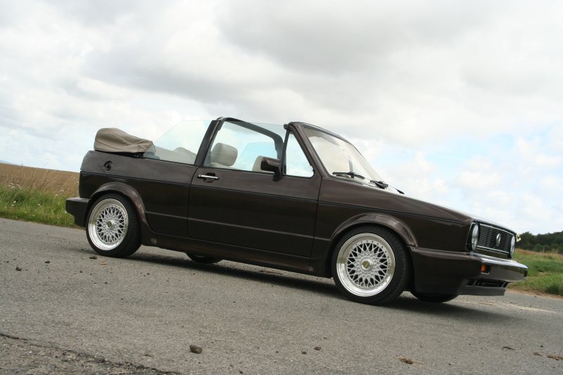

                                Hi,
                                vielen Dank für das viele Lob, aber vergeßt bitte auch nicht die Kritik.
                                Wenn irgendwas nicht gefällt, dann lasst mich das bitte auch wissen.
                                Hier ein paar aktuelle Fotos von Heute nach dem Waschen.
                                Außerdem habe ich mich ein bisschen an HDR Fotos versucht. Ich hoffe, es gefällt.
