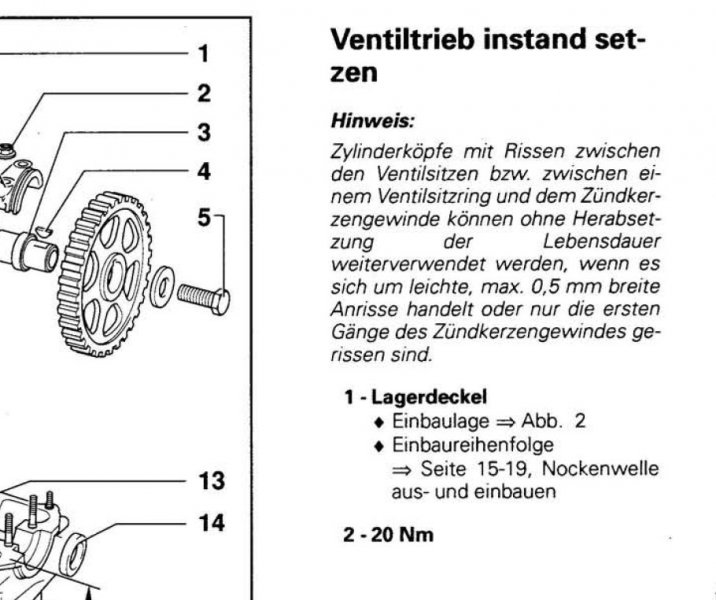

          Laut Reparaturleitfaden sind Risse zwischen Kerzengewinde und Ventilsitz und/oder zwischen den Ventilsitzen bis max. 0,5mm Breite Scheißegal. So oder so ähnlich, sprich mit anderen Worten, steht es da drinnen. Aber wennst den für den Turboumbau verwenden willst, würd ich mir einen ohne Risse suchen. Ich hab damals lange gesucht bis ich einen guten gefunden hatte.

              Im VAG Repleitfaden zum 2E steht das da drinnen, musst Dir also glaube ich keinen Kopf darum machen. Wird beim 16V nicht anders sein.
