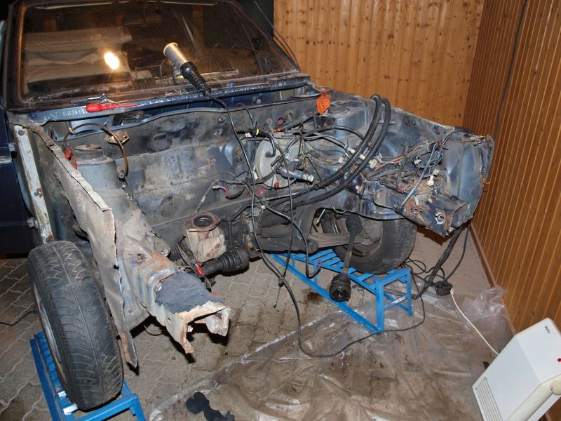

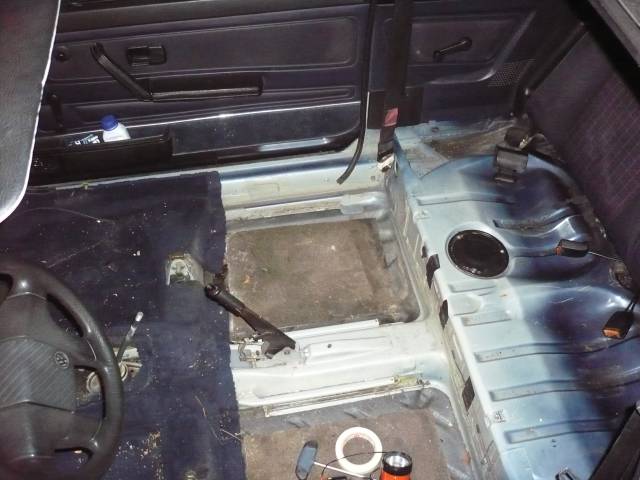

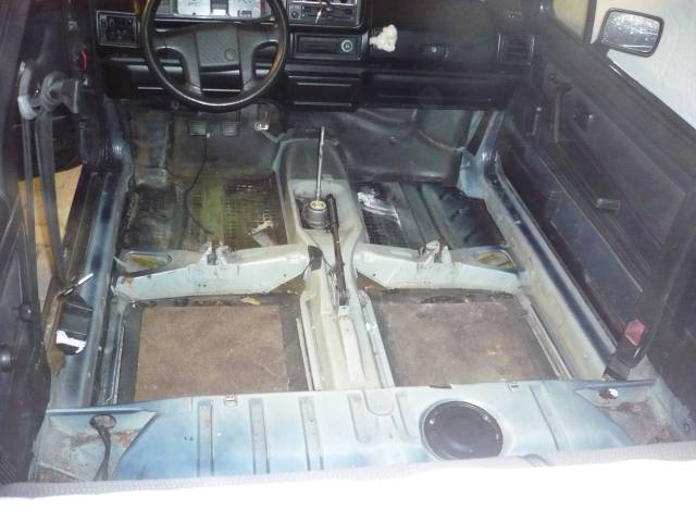

    Es ging natürlich gleich mit dem Zerlegen des Innenraums los.
    Fast alle Teile wurden gereinigt.

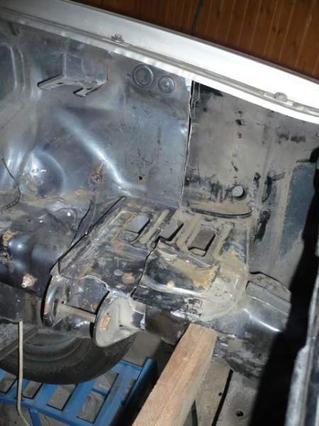

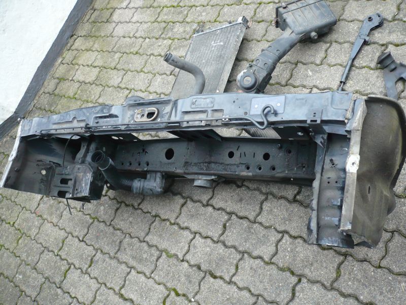

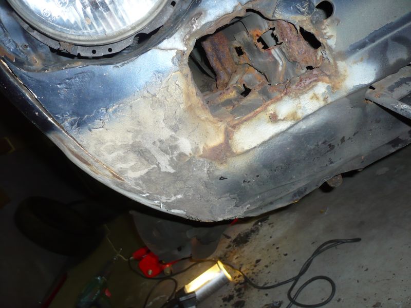

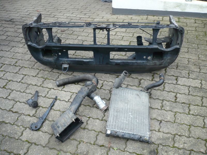

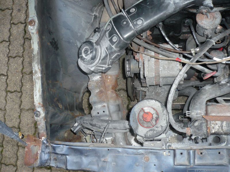

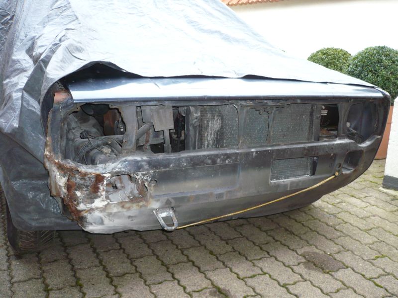

          Im Anhang noch ein paar Bilder der Karosserie und der schon besorgten Ersatzteile
          Die Front wurde schon angepasst und ist bereit zum schweißen.

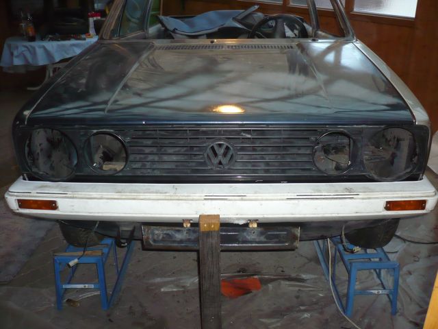

                Hi,

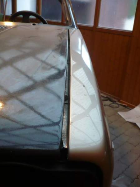

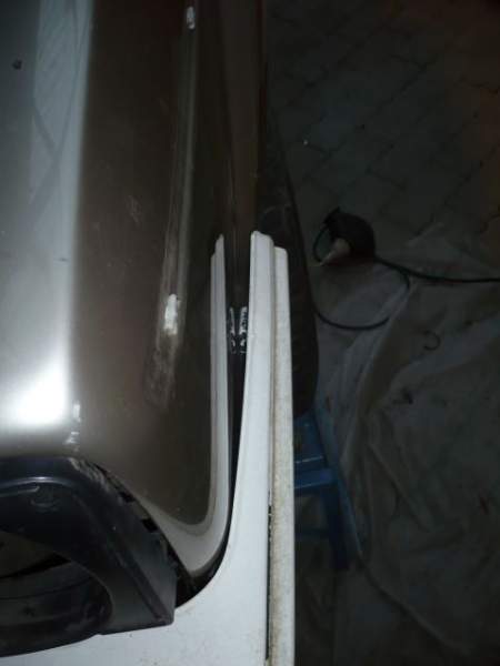

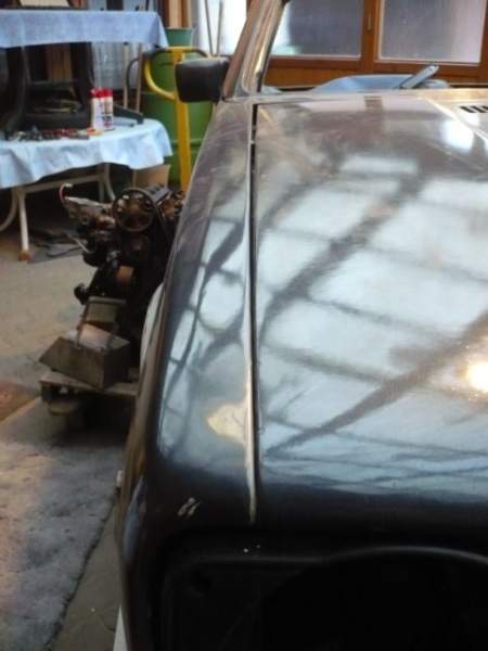

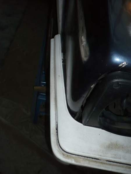

                hier sieht man die zum Teil fertig angepasste Front.
                Die Spaltmaße zwischen Frontblech und Kotflügel sind i.O.
                Nur leider passt die Haube noch nicht so richtig und außerdem
                sitzt die schmale Stoßstange richtig schlecht.
                Ist es normal das sie vorne am Kotflügel anliegt und weiter hinten
                durch den "Befestigungsclip" so weit absteht?
                • #9

                    AW: Gauner`s 89er G1C 1,6l RE
                    Es sieht so aus, als ob der linke Kotflügel vorne seitlich zu weit heraussteht. Das würde das Nichtpassen der Haube und das Abstehen der Stoßstange erklären.
                    Gruß Christian
                      ja genau oder deine karosserie ist verzogen
                        Hi,
                        ich glaube eher die Karosserie ist verzogen. Mal schaun, was ich da machen kann. Der Wagen hatte ja einen Frontschaden und wie es aussieht, stärker als gedacht. Dann muss ich mir jetzt wohl was einfallen lassen, wie ich die Front wieder gerade bekomme.
                        Habt Ihr vielleicht nen paar Tricks, wie man das mit "häuslichen" Mitteln schaffen kann? Auf ne Richtbank habe ich keine Lust.
                        Nur zur Info:
                        Ich wohne auf dem Dorf. Traktor und andere starke Maschinen sind vorhanden ;) Außerdem ne Werkstatt mit schweren Geräten
                        @1ercabi: Ja, eigentlich wollte ich auf schmale Stoßstangen unbauen. Das hat sich jetzt aber doch erledigt. Die gefallen mir doch nicht so richtig. Kommen wohl doch die Karmann wieder dran. Habe ja noch fast alles hier liegen.

                        • #13
                          ein tipp,
                          wenn der motor eh drausen ist, dann einfach zu einen karoseriebauer und der soll das ganze auf der richtbank richten.
                            Zitat von jpg tuner Beitrag anzeigen
                            ein tipp,
                            Richtbank wollte er ja vermeiden. Allerdings fällt mir keine andere möglichkeit ein um es genau zu machen. Wenn du vorhaben solltes den zwischen Baum und Traktor zu hängen dann würdest du den sicherlich komplett verziehen. Also von der genauigkeit her ist die Richtbank wohl das optimalste und bei dir auch nötig.;)
                              haja, dass werde ich auch bei meinen machen, wenn der motor drausen ist.
                              bei mir ist es nicht so extrem wie bei dir, nur ganz minimal. aber sollte gemacht werden.
                              kostet nicht die welt.
